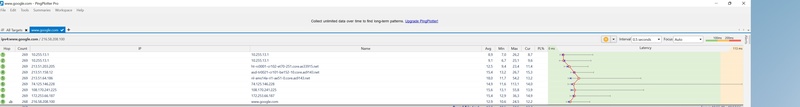

ipv4
Afbeeldingslocatie: https://tweakers.net/i/DN9nUXpQqus8wqyMW_m7Iv0WX48=/800x/filters:strip_icc():strip_exif()/f/image/Rniotf4pDKlo9XXHGcoJhP32.jpg?f=fotoalbum_large

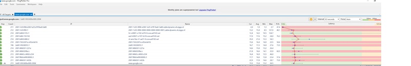

ipv6
Afbeeldingslocatie: https://tweakers.net/i/HF22DoTio8CVnYTuJ8saxT9BMrg=/800x/filters:strip_icc():strip_exif()/f/image/vIriBDFcRNc3XyivKifu2nC8.jpg?f=fotoalbum_large

Je hebt 0% packetloss naar Google en dus geen last van packetloss. Alle tussenliggende stappen kunnen pakketten droppen als het druk is.
Naar welke servers heb je te maken met problemen, en zie je daar ook packetloss? Je zou eventueel IPv6 op je pc uit kunnen schakelen door deze in Windows uit je configuratie te verwijderen.

Als ik het goed lees begint de packet loss al meteen bij je thuis? Heb je behalve een andere kaart ook een andere kabel geprobeerd? Heb je tussen computers thuis onderling wel een probleemloze IPv6 verbinding?

Je hebt geen loss naar het eind adres toe, dus packetloss lijkt er niet te zijn.
Wel lijkt er iets van een ICMP rate limiter te zjjn. Over agressieve firewall lokaal?
Kan je je PC eens met een Linux LiveCD booten en daar ook eens testen?
