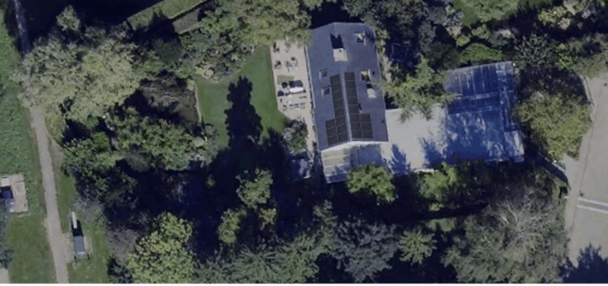

Mijn ouders willen graag hun huis voorzien van panelen en hebben plat dak als schuin dak (45 graden)
De vraag is nu wat is wijsheid? Met of zonder micro omvormers en welke offerte te kiezen.
Als ze niet voor de Micro omvormers gaan kunnen er nog wel wat panelen bij op west (stuk of 4 sowieso)

Beschikbare (dak)ruimte
Schuine dak zowel West (links) als Oost (rechts) ruimte genoeg (ongeveer 15 meter lang en 6 meter hoog)
Wel twee schoorstenen aanwezig en een paar kleine afvoerpijpjes
Schaduw
Er staan flink wat bomen rond om, vandaar ook dat het platte dak op het Zuiden (onder) niet echt een optie lijkt te zijn gezien de vele schaduw

Met jaarverbruik 18000kWh en 15000 euro budget zijn geen van deze offertes ook maar in de buurt van de juiste keuze.
Neem contact op met GewoonZon Assen.
Mijn gedachte op basis van de luchtfoto, budget en verbruik:
SolarEdge SE17K met p8xx/p9xx commerciële optimizers.
Voor 15000 euro moet je een heel dik deel van die 18000kWh kunnen opwekken.

Dank voor je antwoord.
Ik neem aan wel gewoon op de schuine daken en niet op de platte want die heeft wel heel veel schaduw?
Die 15k is wel echt de max maar ik ga zeker eens kijken.
