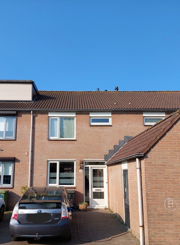

Beschikbare (dak)ruimte
Zuid-West
- Uitbouw plat dak – 6 panelen met 2x Valk Triple
- Ruimte onder dakkapel – 5 panelen portrait met Clickfit Evo montage
Noord-Oost
- 2x3 panelen om vrij te blijven van schaduw.
Berging/Schuur op Zuid-West
- Te weinig ruimte op dak voor plaatsen panelen. Nok tot dakrand is 160cm en doordat dak schuur lager ligt dan het huis is er veel schaduw bij het draaien van de zon. Slechts 3 meter breedte blijft grotendeels schaduwvrij

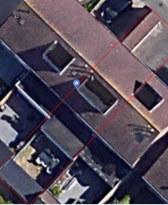

Schaduw
Zuid-West zeer kort schaduw tot de zon goed draait. Op de luchtfoto lijkt het ergen dan de praktijk.
Noord-Oost schaduw van dakkapel zie foto (tijdstip 09:00):

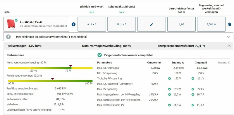

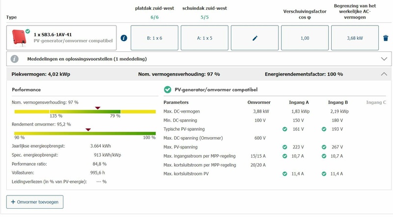

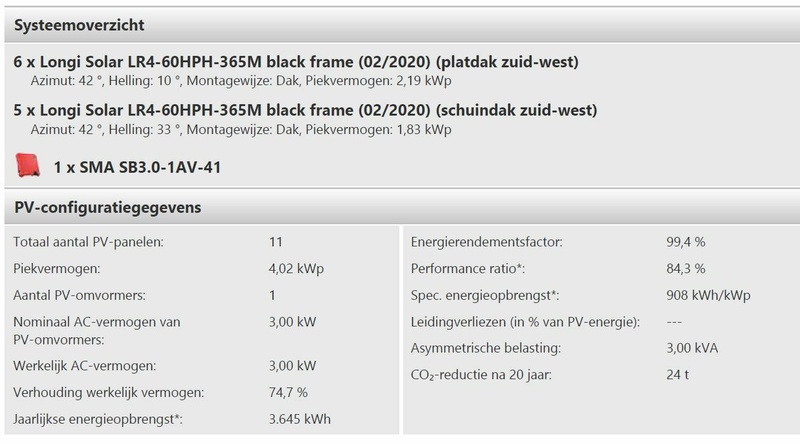

  • martijn20k
  • Laatst online: 14-05 06:50

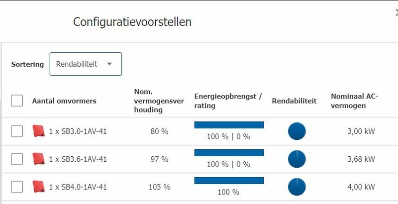

Ronald schreef op dinsdag 26 april 2022 @ 10:47:
Deze vragen kun je het beste eerst zelf proberen te antwoorden met behulp van Sunny Design. Het geeft je inzicht ;-)
Je hoeft niet per se je huis volledig in te tekenen; ik vind dat vaak lastig met die software. De handmatige planning (zonder tekening) is voldoende.
Als je dan op gelijke paneel aantallen komt voor beide hoofddakdelen is polystring op een SMA mogelijk kosteneffectief tov 2 GoodWe.
Ik had eerder al even gekeken naar Sunny Design maar liep destijds vast met het tekenen en plaatsen van de zonnepanelen. De marges van Sunny Design zorgde ervoor dat ik mijn panelen niet goed ingetekend kreeg.
In de handmatige planning is het gelukt en ik denk dat ik hiermee een antwoord heb gekregen. Om toch te gaan voor de Goodwe 3kw omvormer. Dit levert volgens Sunny Design 1kw meer op per jaar ;)
Afbeeldingslocatie: https://tweakers.net/i/ONNwKHNrPBQymdUFs1j4jd59doA=/800x/filters:strip_icc():strip_exif()/f/image/kBfXJIdNwephJRwwdDHTrvLM.jpg?f=fotoalbum_large
Afbeeldingslocatie: https://tweakers.net/i/kKlZgnKM9VJwPXkCwCkzTLsE5cc=/800x/filters:strip_icc():strip_exif()/f/image/wf1gZ7haBjXhXYnApqeGk4g4.jpg?f=fotoalbum_large
Afbeeldingslocatie: https://tweakers.net/i/bO796hoMtQvOc11VcMe-C_YljMQ=/800x/filters:strip_icc():strip_exif()/f/image/zrxHFQrAi20ChB3CuILnVIGw.jpg?f=fotoalbum_large
Afbeeldingslocatie: https://tweakers.net/i/0evS89PwhQ2rIemjitDwK48Ee9s=/800x/filters:strip_icc():strip_exif()/f/image/Rcorf0dSpKOI6LXBxbxlAlkV.jpg?f=fotoalbum_large
Gelijk aantal panelen voor beide hoofddakdelen gaat niet lukken in mijn beoogde setup.
Ik heb mijn setup ook even door PVcalc gehaald daar komt een wat optimistische bruto jaaropbrengst van 4652kw uit. Waarbij er op sommige zonnige dagen in bijvoorbeeld Augustus naar verwachting wel pieken van 3900W kunnen voorkomen.
https://www.thomasberger....w2=1825&temp_coeff2=-0.35

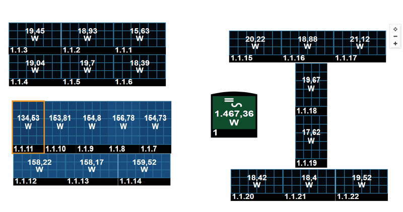

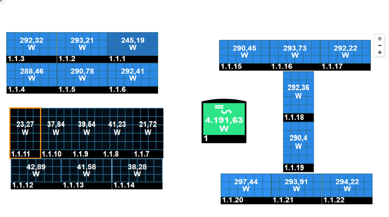

  • Daveran
  • Laatst online: 18-05-2024
Leuk topic, ik heb zelf laatst hiermee ook geworsteld.
Wij hadden 9x 285wp panelen op het zuid-westen, maar waren vanwege omzetting van gas naar warmtepomp op zoek naar meer zonne-energie.
Hiervoor samen met een zonnepaneel installateur uit de buurt eea ingetekend en uiteindelijk besloten tot het verplaatsen van de oude panelen naar de voorkant. Dit is een noord-oost orientatie en geeft vooral energie in de ochtend. Achter hebben we 14 nieuwe panelen geplaatst van 350wp met zuid-west orientatie. Deze panelen gaan begin van de middag "aan" en geven vooral veel energie rond 14u/15u.
Hierdoor hebben we maar een omvormer nodig van 5kw, dit is zo berekend door de installateur.
Het is aangelegd in een string met optimizers per paneel.
Als voorbeeld heb ik 2 screenshots toegevoegd. De eerste is wanneer de panelen aan de voorkant actief zijn, de panelen achter zijn dan nog vrijwel uit. 2de screenshot is in de middag wanneer de achterpanelen met name actief zijn en de panelen voor vrijwel niks meer doen.
Dit alles zorgt ervoor dat je over een groter deel van de dag energie terug levert en niet een grote piek hebt op het moment wanneer iedereen terug levert (15u) en daarnaast zorgt het ervoor dat wij met ons beperkte dak toch voldoende energie kunnen opwekken om de warmtepomp af te dekken. Daarnaast heb ik de warmtepomp zo ingesteld dat deze met name stroom (tapwater) verbruikt wanneer de zonnepanelen het meest leveren, rond 14/15u.
Ik hoop dat je hier wat aan hebt!
Overigens is het rendement van de panelen duidelijk minder door het verplaatsen naar de voorkant, waar ze eerst op een factor 0,9 zaten, zitten ze nu op een factor 0,6. Jammer, maar nog steeds prima.
Afbeeldingslocatie: https://tweakers.net/i/ic7ABYDF-JXbcAIv6wib1JTSBVI=/800x/filters:strip_exif()/f/image/nN7zOibizzh1U9RpEBZNFyXS.png?f=fotoalbum_large
Afbeeldingslocatie: https://tweakers.net/i/ZFzj1Mmw-UlWV7OpL-9dMPvbolc=/800x/filters:strip_exif()/f/image/xoUQboKI8mtQ1gHwGEluKQs0.png?f=fotoalbum_large

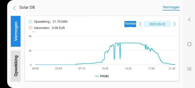

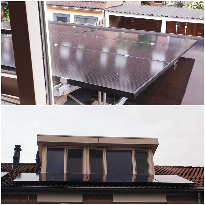

Update:
Afgelopen vrijdag de panelen gelegd. Het weer zat daarbij niet helemaal mee. Uiteindelijk wel gelukt om in 2 delen die dag alles te plaatsen. De aansluiting in huis heb ik zaterdagmiddag afgerond.
Het plaatsen hebben we met zijn 2en gedaan waarbij beide geen ervaring hadden. Het was dus soms even goed uitzoeken en als ik het opnieuw zou moeten doen gaat de 2de keer vast sneller.
Het was wel aardig wat gesjouw, zeker met zijn 2en. Snap niet hoe sommige vakmensen dit alleen voor elkaar krijgen.
Ik vrees dat ik mijn omvormer net 1 maatje te klein heb gekozen. Achteraf bleek ik nog geluk te hebben dat ik überhaupt een omvormer heb ontvangen. Haast alles was tijdelijk niet leverbaar en tot op het laatste moment was niet duidelijk of ik wel een omvormer geleverd zou krijgen met de panelen. Indicatie was een mogelijke vertraging tot juli.
Ik zie dat ik ook niet goed gekeken heb in mijn omvormer berekening in sunny design. Ik dacht dat de 3kw variant 1kWh meer opleverde, echter bleek dit bijna 20kWh minder op jaarbasis. Probleem is dat je natuurlijk niet weet of dat in de praktijk het verschil ook zo klein is. Voor mijn gevoel top ik nu toch wel behoorlijk af.
Ik heb de opbrengst even vergeleken met de buren die 8x360wp met SolarEdge hebben liggen. (+/- 8/11 van mijn set). Zij hadden vandaag 15,7kWh opbrengst en ik 21,7 kWh. Dat is ook haast precies 8/11 verschil.
De kosten voor mijn set-up kwamen uiteindelijk inclusief alle kleine spulletjes uit op 3146euro incl btw. Inmiddels is het materiaal al weer 10-15% in prijs gestegen.
Ik zou in de toekomst Noord-oost nog wel een 2de set willen maken van bijvoorbeeld 2000-3000WP echter zie ik wel op tegen het leggen op een dak 2-hoog. Dat is voor mij als leek niet met 2 ladders te doen vanaf de grond. Een steiger of hoogwerker zou dan wel nodig zijn.
Het leggen nu was met behulp van de uitbouw een stuk makkelijker.
Tips voor anderen:
- als je een beetje handig bent ga gewoon zelf leggen. Het scheelt veel geld
- bestel wat meer kabel dan je denkt nodig te hebben. We kwamen eigenlijk net wat solarkabel tekort (+/-20cm) dit opgelost met de omvormer wat dichterbij te monteren.
- schrijf/print je legplan en aansluitschema even uit
- neem bij een zuid opstelling niet een te kleine omvormer.
- ga je optijd verdiepen, ik ben vrij lastminute en in een drukke periode hier mee aan de slag gegaan.
Foto's:
Afbeeldingslocatie: https://tweakers.net/i/iEn2jei-fz59r2dk5RHNSCAMFto=/800x/filters:strip_icc():strip_exif()/f/image/1EfDkJKPFIqjlakVPGWggCsU.jpg?f=fotoalbum_large
Opbrengst zondag 22 mei:
Afbeeldingslocatie: https://tweakers.net/i/CfLTt0ZnUJd_KyD_0-Igq6N-JX4=/800x/filters:strip_icc():strip_exif()/f/image/IpJxj144bNMUWpRcVZPctgaL.jpg?f=fotoalbum_large
