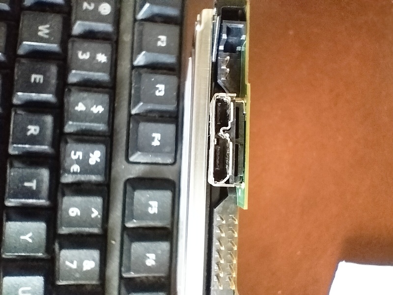

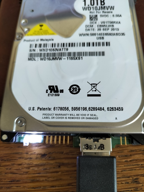

schijf ziet er zo uit:
Afbeeldingslocatie: https://tweakers.net/i/tvDvGEy9QuiUPokw7a7a5EUD7lg=/800x/filters:strip_icc():strip_exif()/f/image/ImiVud0bH6foqHT0ZpazM9Hp.jpg?f=fotoalbum_large
Afbeeldingslocatie: https://tweakers.net/i/3BJdvfzFekL-lnxS-9_3m4M30-8=/x800/filters:strip_icc():strip_exif()/f/image/Pgu0qX3ZrcZoIRj2rohkwdOE.jpg?f=fotoalbum_large

Precies inderdaad de connector die ik verwachtte. Nee, de soldeerpunten op je disk zijn gaar. Daar moet het gefixt worden.
Waardeloos ontwerp omdat je afgezien van 60/40 soldeer probleem ook nog elke keer de stekker direct in je disk plaatst, ipv op een separaat usb board, hetgeen de connector op de disk onder stress zet. Misschien is dat zelfs wel de hoofdoorzaak.
In geval van separaat usb board heb je altijd nog sata (meestal).
