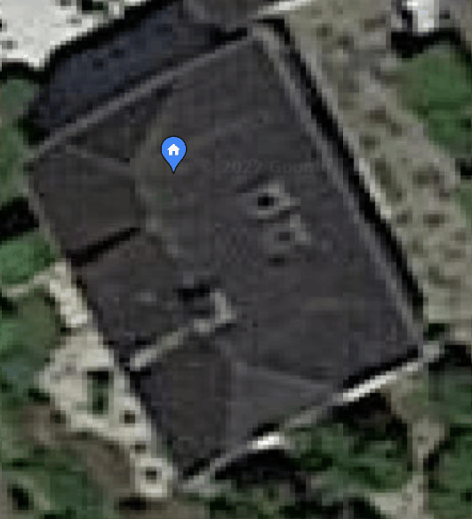

Afbeeldingslocatie: https://tweakers.net/i/ZdZPTtSAHMcKo7uDPkaZKJ7uHpc=/full-fit-in/4000x4000/filters:no_upscale():fill(white):strip_exif()/f/image/F9OXTG6R1bBeKKoK9zKcz2w8.png?f=user_large
Op de satellietfoto zijn nog niet de dakkapellen te zien die we recent hebben laten plaatsen.

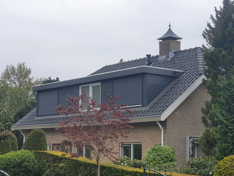

Afbeeldingslocatie: https://tweakers.net/i/k1ARCiuUPAHj9CthaegikNysHW8=/800x/filters:strip_icc():strip_exif()/f/image/eppDG48wxyQkRakhMc41T7In.jpg?f=fotoalbum_large

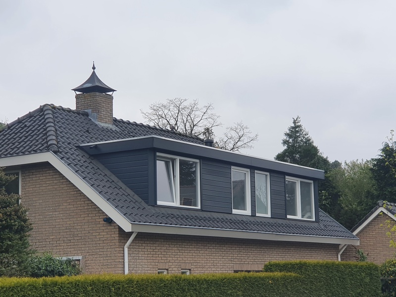

Afbeeldingslocatie: https://tweakers.net/i/G4bTg4uPzXkzFxXAH3GRrTmQAmQ=/800x/filters:strip_icc():strip_exif()/f/image/SS7vG4GG89RgBf0CkHqT9QPQ.jpg?f=fotoalbum_large
Beschikbare (dak)ruimte
Het gaat om vier verschillende dakvlakken:
  • ONO: platte dak dakkapel: 9,30 m x 2,40 m, doorvoer luchtaanvoerpijp op ongeveer 4,5 m vanaf de voorkant
  • ONO: schuine dak, 38°, 7,50 x 2,40 (ruimte is wat breder, maar vanaf 7,50m wordt deze minder hoog), en bij de schoorsteen maar 2 meter beschikbaar (over ongeveer 1 m breedte)
  • WZW: platte dak dakkapel: 9,30 m x 2,40 m
  • WZWO: schuine dak, 38°, 7,50 x 2,40 (ruimte is wat breder, maar vanaf 7,50m wordt deze minder hoog), en bij de schoorsteen maar 2 meter beschikbaar (over ongeveer 1 m breedte) + pijpje luchtafvoer

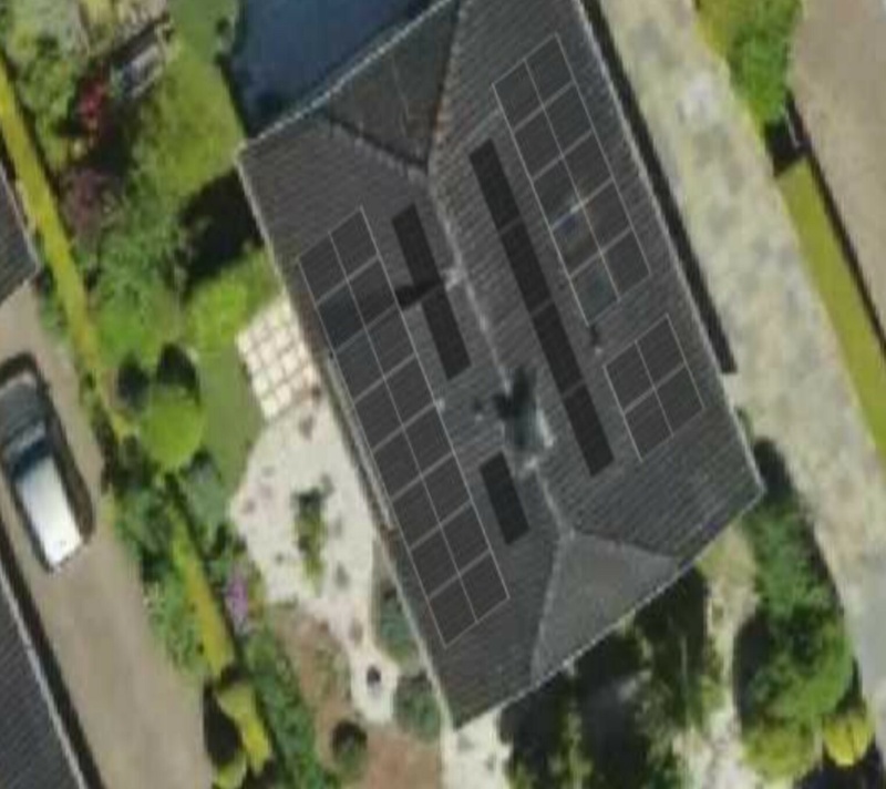

Afbeeldingslocatie: https://tweakers.net/i/LGhUt1tz4L9BsJ6H-D4djSb80Kc=/full-fit-in/4920x3264/filters:max_bytes(3145728):no_upscale():strip_icc():fill(white):strip_exif()/f/image/ryMa5JqoZxDVHp5JjYr79A6q.jpg?f=user_large
24 AEG 370Wp full black
12 APS micro inverters
Totaal 8880 Wp
Verwachte opbrengst 7721 kWh/jr
Kosten: €10.114, € 1,14/Wp

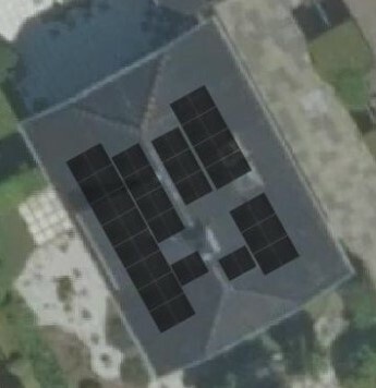

Afbeeldingslocatie: https://tweakers.net/i/JeozrMK53dV0zZvLzI_8h2nfAr0=/800x/filters:strip_icc():strip_exif()/f/image/sU2oMgCTBewo67jWT572eVBu.jpg?f=fotoalbum_large
15 Canadian Solar 460Wp HiKu White
7 Canadian Solar 360Wp HiKu Black
22 Enphase Iq7+ omvormers (gaat dat goed bij de 460Wp panelen, of is dan de 7X of 7A nodig?)
2 Envoy standard
Totaal 9345 Wp
Verwachte opbrengst 7955 kWh/jr
Kosten: € 9.223, € 0,99/Wp
Offerte 4
Zelfde legplan als offerte 3
7 Canadian Solar 360Wp HiKu Black (zouden er nog meer op het dak passen als een deel in portrait i.p.v. landscape gelegd wordt?)
2 GoodWe 4200D-NS
Totaal 9345 Wp
Verwachte opbrengst 7795 kWh/jr
Kosten: € 7.169, € 0,77/Wp
