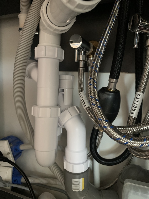

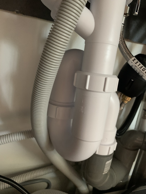

De vaatwasser zorgt tijdens het afvoeren van water een gorgelend geluid in de afvoer. Waarschijnlijk is een extra sifon of beluchting de beste oplossing. Maar waar precies in de afvoer moet het worden aangesloten?
Wat ik al gevonden of geprobeerd heb is het inschakelen van een loodgieter (telefonisch). Deze vraagt 100€ en ik denk dat met materiaal en zelf doen het net zo makkelijk moet kunnen.
Wie heeft een beetje verstand van afvoer en kan een goede plek voor sifon of beluchting aanwijzen?
Afbeeldingslocatie: https://tweakers.net/i/0f-MDk6R0twYTJcZNWh2HPA_WbM=/800x/filters:strip_icc():strip_exif()/f/image/GTVhhF3YQAH2itURiQjfeMtJ.jpg?f=fotoalbum_large
Afbeeldingslocatie: https://tweakers.net/i/HbqhIaPy2Tjt8Vunrq-YGVsgGqg=/800x/filters:strip_icc():strip_exif()/f/image/Fl9RLVSm7D5vICtAxeO5EGsF.jpg?f=fotoalbum_large

Zoals het nu in elkaar zit, lijk je al twee sifons onder je wasbak te hebben zitten. Dan zou je de eerste boven je vaatwasser inlet kunnen plaatsen en klaar is noharm1.

Sifon links is van de wasbak, sifon 2 wordt gebruikt voor een lekkraan van een quooker.
De rommel in het kastje is vanwege al het leidingwerk van water en quooker.
Ik had zelf het idee om op dat deel rechts een extra sifon aan te sluiten voor de vaatwasser.

Zet je die vaatwasserslang er ook ff opnieuw op? Want hij kan er zo elk moment afschieten. Probeer hem anders even als test in de "overloop van de cooker"-buis te duwen. Als dat werkt zou ik de buis een stukje afzagen en er een schuin t-stuk opzetten.
Oh en de oude aansluiting wel afdoppen, anders krijg je een mooi fonteintje over je stopcontacten heen.

Hij zit gelukkig goed vast, loopt een buisje van een paar cm na de knik waar de slang van de vaatwasser omheen zit.
Vind de test om de slang er rechts in te hangen het proberen waard.

Probeer eerst eens de aansluiting van je vaatwasser 180 graden te draaien zodat deze naar boven loopt ipv naar beneden. Dit haalt wat snelheid weg in je afvoer.
Stap 2 kan zijn om de zwanenhals in zijn geheel te verwijderen. Deze heb je niet nodig omdat er al een knoopt zit in je afvoerslang van je vaatwasser. De wasbak heeft deze ook niet nodig want deze heeft een eigen sifon.

Dat het kastje een rommelig aanzicht heeft is onvermijdelijk met zo'n Quooker flex kraan (ik heb dezeflde...) omdat er slangen op en neer moeten gaan.
Zodoende zag ik ook dat je de afvoer van het overdrukventiel van de Quooker niet hebt aangesloten zoals Quooker voorschijft, namelijk met een speciele boot & tap een gaatje in de afvoer boren en daar een slangthule in te lijmen. Als je dat doet, komt de rechter syphon vrij en kun je daar de vaatwasser-slang op aansluiten.
De gorgelgeluiden worden volgens mij niet door de syphon van de wasbak, maar door de slang van de vaatwasser veroorzaakt (of heb je dezeflde gorgelgeluiden bij gebruik van de wasbak?). Dus ik vrees dat dit het geluid niet oplost. Maar als de aansluiting redelijk dicht is, worden de geluiden hopelijk voldoende gedempt.
PS.
  • Heb je gezien dat je rechter kraantje lekt? Spaanplaat en water zijn niet echt vrienden.... Protip: Hennep werkt veel beter dan teflontape ;)
  • De drukreduceer en het mengventiel van Quooker hangen nu los. Dat kan op termijn voor lekkage gaan zorgen.
  • Quooker heeft op Youtube keurig uitgelegd hoe je het reservoir moet installeren: Met stukjes koperpijp die je netjes vast kunt zetten zodat de ventielen gefixeerd worden. Dat scheelt ook weer een kraantje. Je kunt die meerlagenbuis doorsnijden en een speciele klemring kopen (bij Warmteservice of Toolstation om naar koper over te gaan
  • Als je de stopcontacten zo hoog mogelijk en zo ver mogelijk weg van het water monteert, heb je minder kans dat er water in komt als bv. een slangetjes scheurt.

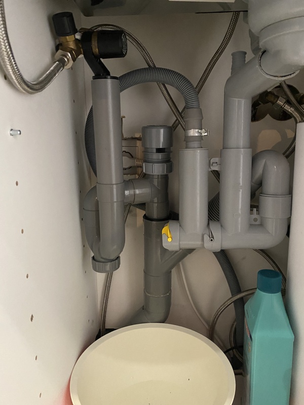

Dit is mijn situatie
Afbeeldingslocatie: https://tweakers.net/i/QQeuVA1zvneN-aFq5BaOCFZrpcI=/x800/filters:strip_icc():strip_exif()/f/image/0G6Ehk8d4Ri9LXD3nT21BwgK.jpg?f=fotoalbum_large
En gorgelend geluid is naar mijn weten prima. Als het maar niet gaat borrelen want dat is een aankomende verstopping. Dat water gaat dan de route met het minste weerstand zoeken en spuit dan uit de afvoer van je kokendwaterkraan. Daar kan je niets aan doen dan tijdig te ontstoppen.
Maar je wilt dat gorgelen helemaal weg hebben? Dan inderdaad een aparte sifon met een beluchter zodat hij geen lucht trekt uit de sifon van je wasbak.

Ja ook bij terugslag, dat gorgelend geluid komt ook doordat er vacuum ontstaat. Als de pomp stopt, dan stroomt er nog water door de afvoer heen wat vacuum trekt, dan gaat het water van je sifon gorgelen omdat hij steeds een hapje lucht neemt. Dit probleem verergert als je meerdere sifons op 1 afvoer hebt want een van die sifons gaat hoe dan ook gorgelen. In mijn geval gorgelde de sifon van de kokendwaterkraan.
Met een aparte sifon voor de vaatwasser met een ontluchter los je dit probleem op. Plaats je er ook meteen een Y stuk op waarbij je de onluchter op ieder moment kan verwijderen zodat je later met een verstopping er zo bij kan met een rioolveer.
Maarja zoals ik al zei, hoe meer sifons, des te meer problemen. Met 1 sifon als het afvoer verstopt is in de leiding, dan loopt je wasbak vol. Heb je meerdere sifons, dan spuit het er daar uit :+

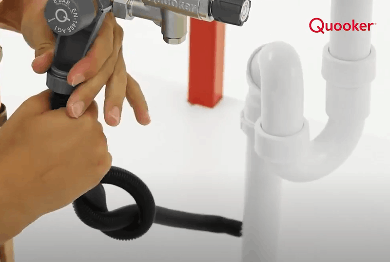

Waarom installeren jullie zo'n grote sifon? Quooker schrijft het anders voor en levert zelfs een speciale tapboor en thule daarvoor mee (of doen ze dat pas recent)?)
[Edit: De video is van 2018... ]
Zo zou je het aan moeten sluiten:
Afbeeldingslocatie: https://tweakers.net/i/Fxy-FTz299A96kP4ufEpjucLWp4=/800x/filters:strip_exif()/f/image/1E3VcxEpfsn7XDN3tFICNnwt.png?f=fotoalbum_large
De sifon voor het overdrukventiel is dan de krul in de zwarte slang.
Dat slangetje is ook een sifon met die lus. Het is beunwerk en ziet er niet uit. Heel fragiel. Bij een klein tikje trek je die leiding los. Quooker weet niet wat voor afvoer mensen thuis hebben en dit is dan “plug and play”. Bij mijn Grohe Duo zat een gelijkwaardige oplossing bij.

In verband met een sleutelbeenbreuk heeft e.e.a. Op zich laten wachten.
De bestaande sifon vanaf de wasbak en vaatwasser vervangen door een sifon met beluchter.
Gegorgel is weg.
Stekkers verplaatst zodat bij lekkage geen kortsluiting ontstaat en 1 van de tap kraantjes strakker gedraaid zodat de lekkage is opgelost.
Klaar voor 20€.
Iedereen bedankt voor de inzichten en het advies ✅
