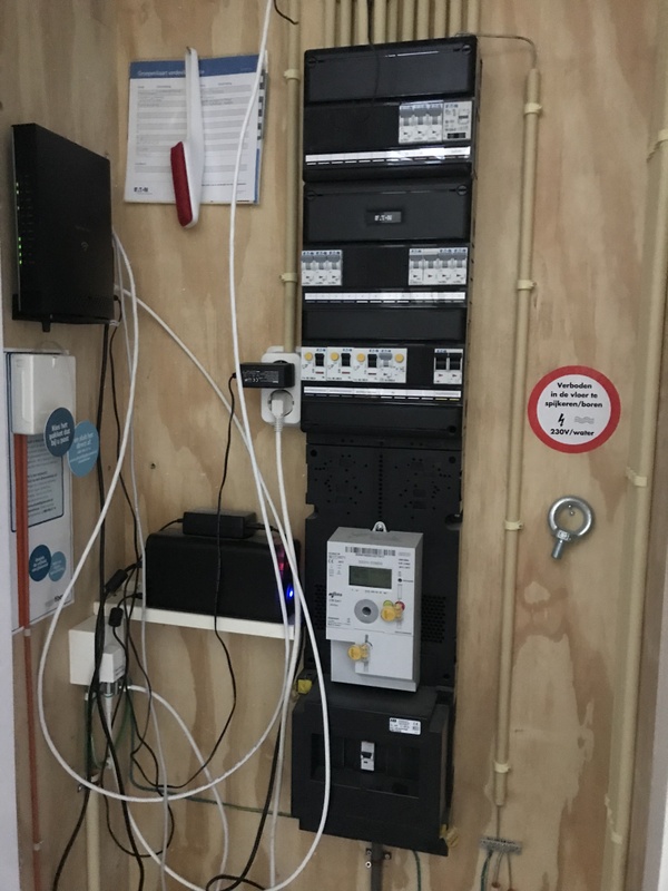

Meterkast
Afbeeldingslocatie: https://tweakers.net/i/3WqaUqodCv-V0Fq9dP5a_wvtwhY=/x800/filters:strip_icc():strip_exif()/f/image/cqXxcwQPnqk51AC6N1obEcLp.jpg?f=fotoalbum_large

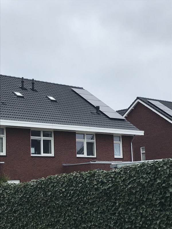

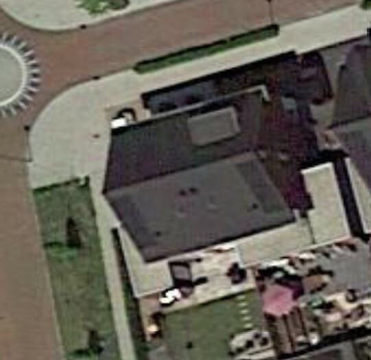

Beschikbare (dak)ruimte
We hebben het schuine dak achter waar momenteel al 5 panelen opliggen die op een Growat 1000s aangesloten zijn. Er is echter ruimte voor (zie ik bij de buren) 6x3 (-1 dakraam) panelen, de voorzijde;waar er 5 kunnnen boven de dakkappel, het dak van de dakkapel wellicht ook, de uitbouw 2,40 bij 5,70 en het dak van de garage. 6.10 bij 2,90 Plek genoeg dus.
Hellingdak is 35.4
Stand tob van het zuiden; Azimut van 165
Schaduw
Er is nu een pijpje van de mechanische afzuiging die voor schaduw zorgt. Die zou ik graag willen vervangen voor een platte dakpan. Wat de voorzijde van het huis voor toegevoegde waarde is weet ik niet.

Foto is op het noorden gemaakt. Noorden is boven, zal het vermelden in de openingspost

Eerst die 5 oude panelen van 200 Wp? van dat dak af.
Anders wordt ‘t maar een rommeltje.
En dan dakkie vol op zuid, alle overschot levert geld op.

oude panelen op het noorden en zuid en plat dak lekker vol leggen.

Daarnaast blijkt dat ik 1 fase heb. De eerste partij die ik de foto van de meterkast liet zien zei dat het 3 fase is. Daarop heb ik de volgende offertes aangevraagd. Wat is jullie advies gezien de tijd dat het duurt voordat je omgezet bent naar 3fase? Ik wil namelijk per 11-7(dag van de sleutel) al gaan terugleveren.

Want ik heb 1 fase. Op 1 fase kan max 6000wp is mij verteld. Heb 1 partij die mijn voorkeur heeft, binnen 10 weken kan leggen en veruit de goedkoopste is, partij 3A. Maar.... Ik wil ze snel hebben liggen vanwege de TLV waarvan ik wil profiteren en in de toekomst wil ik over van 1fase naar 3fase. Dat hoeft wat mij betreft niet nu, want de elektrische auto komt pas over 2 jaar.
Hoe werkt dat technisch gezien als ik nu het schuine dak vol leg met zonnepanelen op 1fase en over 2 jaar overstap naar 3fase en dan het uitbouwdak en garage ook vol leg. Want bij meer panelen dan 6000 en bij een elektrische auto dan MOET ik 3fase is mij verteld. Wie weet daar het antwoord op?
Edit: Heb trouwens 1fase40a. Hoeveel kan daar volgens jullie maximaal aan panelen op?
Doorlooptijden voor dit adres voor ombouw naar 3fase (3x25a) is 12 tot 16 weken
