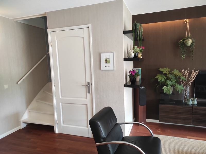

Dit wil ik maken
Afbeeldingslocatie: https://tweakers.net/i/NIoBMQd2ARKriGrVtVvAG5H36Gc=/800x/filters:strip_icc():strip_exif()/f/image/KbE1SU1ozJtd9XAQnF2CnD3Y.jpg?f=fotoalbum_large

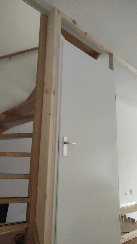

- Met de houten balk die nog nieuw is, how kan ik zorgen dat het groter / kleiner worden van de balken (door temperatuur) hun niet krom maakt (omdat die vaste tegen de vloer en plafond zullen zitten) ? Dit zijn de balken: https://www.hornbach.nl/s...0-mm/5185889/artikel.html
- Kan ik een verticale balk tegen de grote vertical balk van de trap ook vaste zetten ? Ik ben bang dat dit de vertical balk van de trap kapot maakt ? De balk is van begande grond tot de 2e verdieping leidt, een erg belangrijk balk van de trap Afbeeldingslocatie: https://tweakers.net/i/pAyIeQQa78SOYzRXB6dJi6kWubY=/x800/filters:strip_icc():strip_exif()/f/image/RxdfWKKQg26wC9P8MlzbiILp.jpg?f=fotoalbum_large
Bedankt

Hout trekt niet zo maar krom, ja kan een paar mm speling houden in de hoogte.
Die 8 schroeven die je in de trap staander weg schroeft, zal het verschil niet maken hoor, maak je geen zorgen.

The Fatal schreef op zondag 24 april 2022 @ 19:41:
Maar als ik de verticale hout balk niet vaste schroef naar de plafond en de vloer, zitten de muur niet vaste,
Als ik vaste schoef, in warm maanden kan die krom zijn ???
Pardon, waarom 8 schroeven weg schroeven van de staander ?

noucmen schreef op zondag 24 april 2022 @ 22:06:
Dat is spreektaal.
Ergens een paar schroeven in weg schroeven = ergens in schroeven.
Die trap verzwakt niet als je daar een balk met een paar schroeven (in dit voorbeeld ) tegenaan schroeft :)

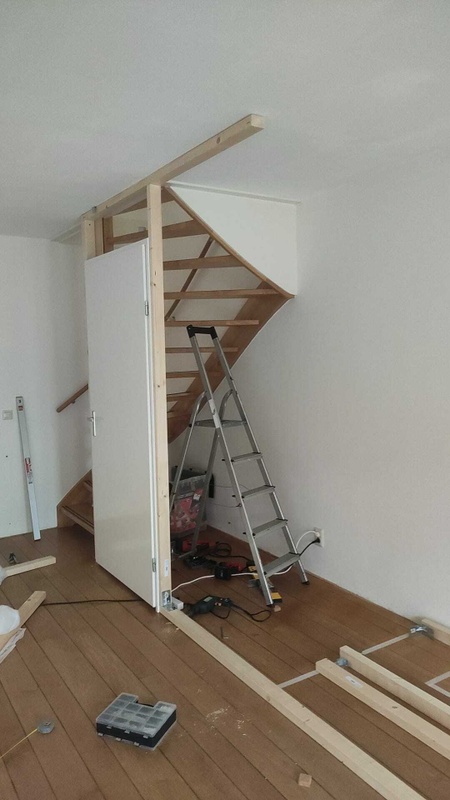

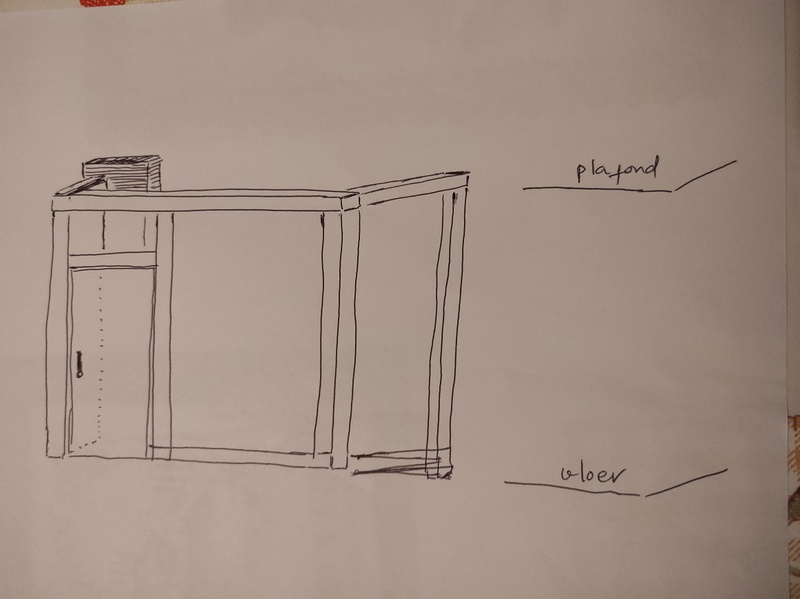

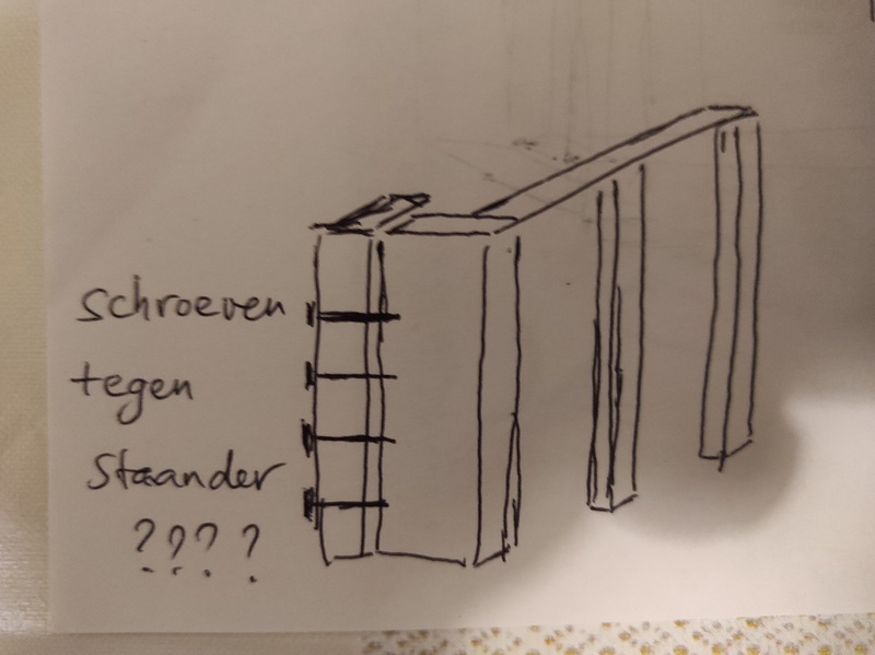

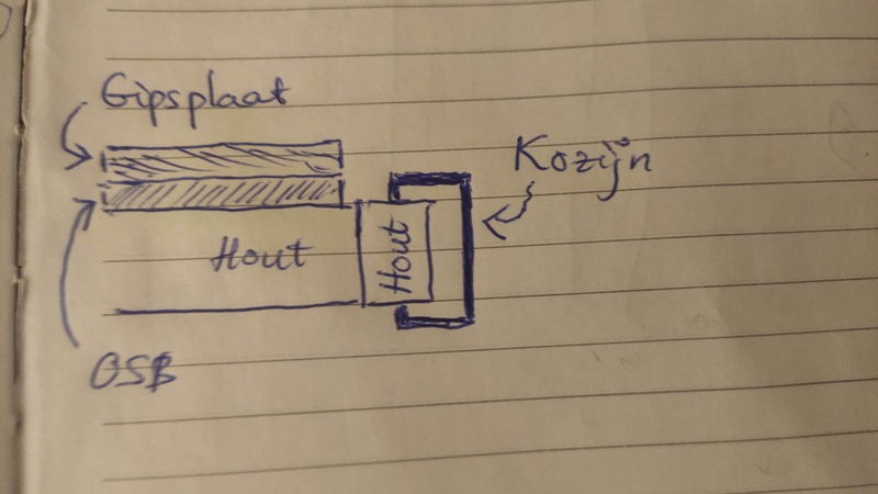

Hier is mijn tekeningen, is mijn plan goed ?
Voor het schroeven tegen de staander, zal ik een paar gaten maken zodat ik op de zelfde manier van een bed kan doen (grote schroef om 2 grote houten balken tegen elkaar vaste zetten)
Afbeeldingslocatie: https://tweakers.net/i/LA85X3wmi7lxwzFONo4YyOm9NUA=/800x/filters:strip_icc():strip_exif()/f/image/Bngej11WwmRJTUIazEsOQU0w.jpg?f=fotoalbum_large
Voor het vaste zetten tegen de vloer en plafond, zal ik alle verticale balken straak genoeg zetten (misschien met een paar milimeter van spatie ???)
Afbeeldingslocatie: https://tweakers.net/i/kO63h97rWsSbFANjYGpPCwpKg4M=/800x/filters:strip_icc():strip_exif()/f/image/G2zANFWBSFsIT1BLjhGG0vy5.jpg?f=fotoalbum_large

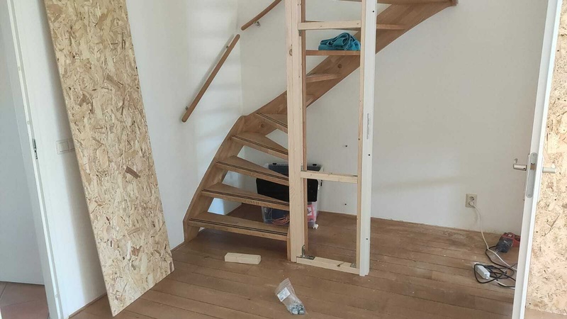

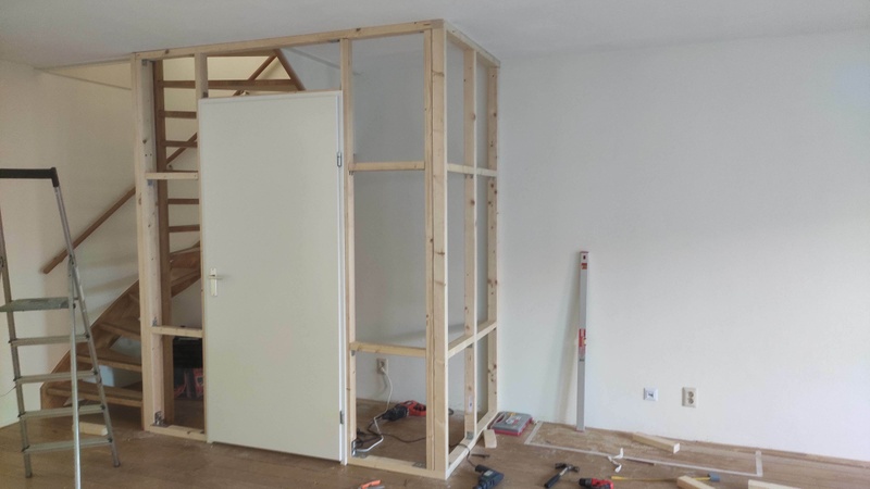

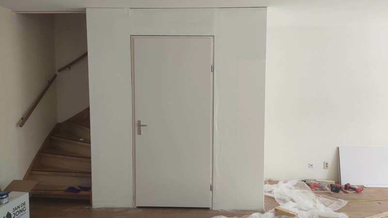

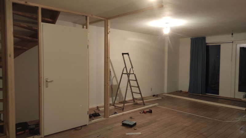

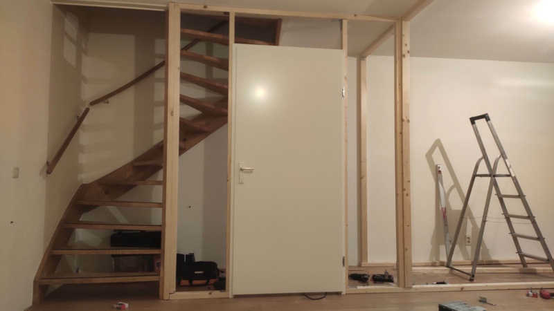

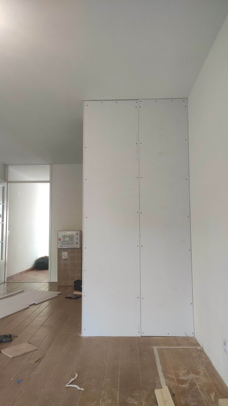

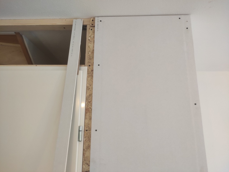

Hura, de eerste keer dat ik dit DIY doe met houten,
Afbeeldingslocatie: https://tweakers.net/i/D_v7QNTT3icaAYu0ROTvLRVqT4g=/x800/filters:strip_icc():strip_exif()/f/image/Y7qeT3B1pXqiJM6WghEJfpGN.jpg?f=fotoalbum_large
Afbeeldingslocatie: https://tweakers.net/i/8_CppBRmpH4jtg5QCFCE5Z1490E=/x800/filters:strip_icc():strip_exif()/f/image/IveY3nlO2vNeSDK6drxRsmFT.jpg?f=fotoalbum_large

  • Harrie_
Harrie_

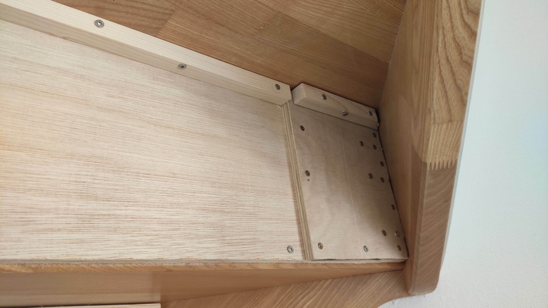

Was het niet handiger geweest om eerst je trap dicht te maken voordat je er een hok omheen timmert?
Hoeder van het Noord-Meierijse dialect
  • D-dark
  • Laatst online: 16:52
Gaat de goede kant op.
Zoals @Harrie_ al zegt is dit het moment om onder de trap aftewerken. Nu kan je er nog redelijk bij.
Een houten plaat is daar denk ik het beste voor geschikt en die langs de onderkant laten lopen.
Je deur heb je nu zo geplaatst dat die naar de binnenkant van de kamer opengaat. Op de foto waar je heen wilt is die precies andersom.
Ik weet niet wat voor materiaal je wil gebruiken voor de afwerking. Indien gipsplaat dan zou ik wat extra horizontale latten (hout plaatsen) Dat geeft wat meer stevigheid.

Harrie_ schreef op maandag 25 april 2022 @ 19:48:
D-dark schreef op maandag 25 april 2022 @ 21:50:
In deze categorie: is het werkelijk het doel om dit zo ver naar rechts door te laten lopen?
In dat geval maak je de woonkamer klein en houd je een gek hoekje over.
En waarom zou je met zo'n brede kast de deur helemaal links krap onder een trap maken? Hoe denk je de kast vervolgens te gaan gebruiken.

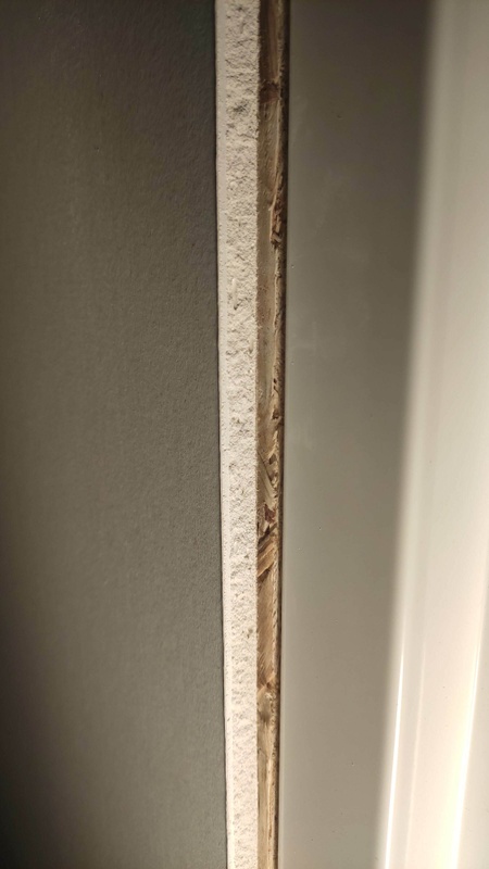

I don't know about specific forum rules on this but it looks to me like your are Google translating from English. I think you could avoid any misunderstandings just sticking with English since most people here will understand.
(Cheap) hornbach wood will certainly undergo (rapid) involuntary conversion with changing atmospheric conditions, so make sure to account for some movement and bolt it down where you can. Worst comes to pass it will split or crack a bit here and there.
Finishing the plaster sheets make sure to use special woven tape or cotton tape for the edges sides to side before covering them in finish because otherwise you will always have visible lines / edges in your finish.
  • FRANQ
  • Registratie: Juli 2017
  • Laatst online: 15:36
Ik heb al honderden 2en3tjes verwerkt in wanden en dat gaat altijd goed.
Wel doe ik onder het gips nog een laag 9mm multiplex of osb zodat je geen pluggen nodig hebt voor planken en dergelijke.
De wanden tussen kamers isoleer ik ook altijd.

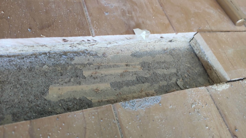

Wat mij opvalt is dat je de wand bouwt OP een planken vloer.
Die vloer moet vrij liggen, en je wand moet op de ondervloer staan.
Nu heb je kans dat de houten vloer bol gaat staan.
Ik zou hem nu langs de muur loszagen en een kier van 1cm maken.
Loszagen kan met een cirkelzaag die voldoende dicht tegen de muur kan zagen.
Of met een multitool .
Inderdaad,
Maar ik wil sneller verhuizen, ik neem het aan dat na het plaatsen van gipsplaten moet ik nog iets doen die de woonkamer met veel stoff geeft, dus het is beter nu te doen dan later.
Als ik daar al woon, kan ik de trap nog dicht maken.
Klinkt het goed ?
En als je die balk op de harde vloer legt, kijk dan nog even uit voor eventuele buizen / vloerverwarming in de dekvloer!!

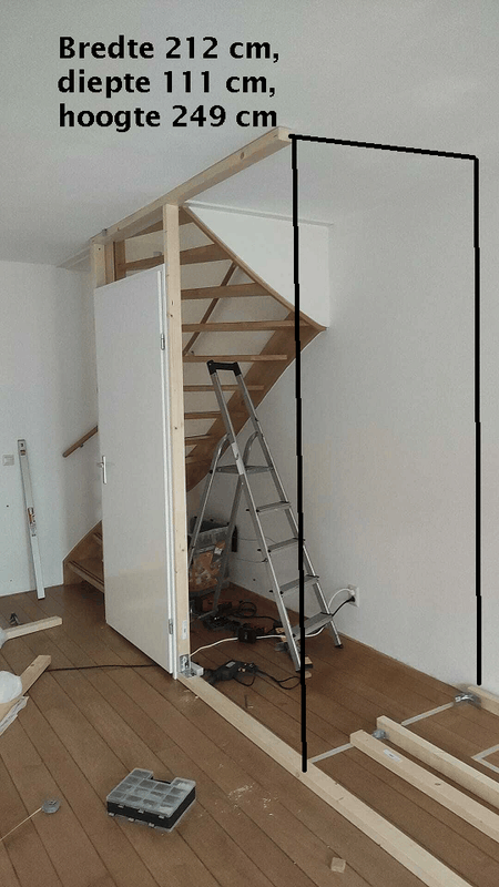

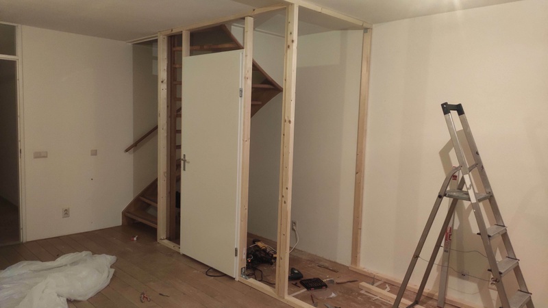

Dit wil ik hebben:
Afbeeldingslocatie: https://tweakers.net/i/-4yhtbtY3ei2zjzQEOHTj4j2yDY=/x800/filters:strip_exif()/f/image/bgrOVFWLoDCnMi6fsMQwCLwh.png?f=fotoalbum_large
Een paar van jullie hebben een opmerking dat de deur te ver naar links is, is het een probleem ?
Ik ga veel horizontale planken op die verticale houten balken hangen, hier zet ik geen koelkaste in, dus mag de deur vrij naar links zijn, toch ?

Napsju schreef op maandag 25 april 2022 @ 23:37:
Ik heb een persoon van Project Advies in Hornbach gevraagd (voor mij is hij super hulpvol), hij zegt dat omdat de parketvloer hard is, als ik vloerverwarming later wil kan ik die vloer zagen: die stuk parket vloer blijft onder de horizontal balk. Is het slecht ?
Solar 7500 Wp = 5500 Kwh, WarmtePomp=Haier AW062MUGHA Monobloc GT, veel e-bikes,
  • Napsju
  • Laatst online: 13:35
noucmen schreef op maandag 25 april 2022 @ 23:42:
Het gaat er niet om of je die vloerverwarming later wilt, maar juist of die nu al aanwezig is. Indien (nog) niet, dan kan je die balk beter rechtstreeks op je dekvloer bevestigen. Wel zoals @FRANQ aangeeft eerst even de cirkelzaag op je planken vloer zetten.

  • bottom line
  • Laatst online: 08:32
noucmen schreef op maandag 25 april 2022 @ 23:39:
Toch te laat, maar heb je uberhaupt geprobeerd om eens zelf door de deur te gaan nu hij staat? Je gaat altijd krom in je kast moeten gaan, om iets eruit te nemen.
Kan je beter meer naar rechts doen, en planken links en rechts maken.
Want wat ben je nu met een ruimte van +-1m20 aan de rechterbinnenkant?
Niets, want je planken gaan nooit zo diep worden
  • noucmen
  • Registratie: December 2019
  • Laatst online: 27-06 23:24
noucmen
Kiesgierig
bottom line schreef op maandag 25 april 2022 @ 23:48:
Je heb gelijk, en gelukkig is dit nog niet te laat, dit deur en frame zet ik nu maar tijdelijk vaste.
Dus, aangezien de advies hier:
- Deur meer naar recht
- De parket vloer verwijderen
[ Voor 3% gewijzigd door noucmen op 26-04-2022 08:16 ]
Does Albatine muur vuller help that line ?
And what are the names for those woven tape and cotton tape ?

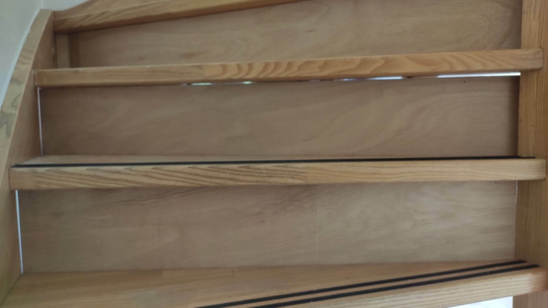

Vertical Triplex planken bvb, is het goed ?
Dit deur van mij opent naar buiten

Ivm de parketvloer: zal ik door middelde van een multitool de gaten maken zo dat de nieuw de "muur" op beton zal bevestigen ?

De draairichting van die deur lijkt mij logisch zo, ik neem in ieder geval aan dat naast de trap de hal richting voordeur is, en naast die hal de keuken zit. Dan is deze draairichting perfect. Verder kan ik alleen maar zeggen dat een kast onder de trap echt een aanwinst voor je huis is. Je kan er zo ontzettend veel voorraden in kwijt, en dan hebben wij er ook nog vrijwel alle schoenen en de stofzuiger staan. En onder het laagste stuk van de trap kan je prima spullen opslaan waar je niet vaak bij hoeft (in ons geval onder andere verfspullen)
De treden zou ik idd per stuk dichtmaken met een stootbord (triplex). Bij ons de trap dus origineel al dicht, in de onderzijde van elke trede is een groef aanwezig waar het stootbord in valt, aan de onderkant zit het stootbord vast met spijkers op de achterkant van de trede.

Mijn parketvloer is verlijmd denk ik, met nagels, is niet de zwevend versie.
Is het definitief beter om nu te circel-zagen, zodat de nieuwe wand op de ondergrond (beton dus) te staan ?
Ah, misschien ik begrijp het nu waarom het beter is om het te doen:
- als ik de nieuwe wand op de parketvloer plaatsen, is er groter kans dat die parketvloer bol zou zijn (reden: oneven gewicht op dit parketvloer)
- als ik door middel van schroeven de parketvloer tegen de beton vastzetten, is er grotere kans dat die vloer gescheurd zou zijn omdat hij niet vrij horizontaal kan bewegen .
Afbeeldingslocatie: https://tweakers.net/i/pWbbXjZX871KAURkWGCbHvABc5c=/x800/filters:strip_icc():strip_exif()/f/image/lZlpjrcnOALB2jt9QpY7bWYe.jpg?f=fotoalbum_large
[ Voor 25% gewijzigd door noucmen op 26-04-2022 09:20 ]

noucmen schreef op dinsdag 26 april 2022 @ 08:53:
Als je muur nog niet wast staat zou ik zeker de vloer weghalen.
Je trekt 2 lijnen op de grond, 10cm uit elkaar waar de muur komt
Dan met de cirkelzaag ingesteld op de dikte van de plank langs de lijnen zagen.
Dan kun je met een hamer en beitel die plankjes zo weg tikken.
Het gevaar met een planken vloer die vast komt te zitten doordat je en muur erop bouwt is dat de vloer wel werkt in de breedte van de planken.
En dan kan je allerlei problemen krijgen met de vloer.
Nu is het een halve dag extra werk , als je later problemen hebt is de klus veel groter omdat je eerst de muur moet slopen.

Wel of niet de gedeelte van parketvloer en ondervloer beneden van de wand uithalen ?
Ik zie dat het een stevige verlijmde parket vloer met hout/obs ondervloer van totaal 2 cm.
Misschien is dit stevig genoeg om NIET uit te halen ? Ipv het boren tot beton om de beneden kant van de wand te bevestigen, hoef ik alleen maar tot dit OBS ondervloer te boren ?
Afbeeldingslocatie: https://tweakers.net/i/xRB8Y0DxC5fJMlWitd1QFO6kDq0=/800x/filters:strip_icc():strip_exif()/f/image/LCXYZjBuTWvLDNNQNeoaHomC.jpg?f=fotoalbum_large
Afbeeldingslocatie: https://tweakers.net/i/cw9kAlfojD4uiIRfYEg649vSJSk=/800x/filters:strip_icc():strip_exif()/f/image/BhKnIx1G3kyzF3l86Q4YCmw8.jpg?f=fotoalbum_largeAfbeeldingslocatie: https://tweakers.net/i/_LoXp_FpyonpUD_fn9xHAbXFBnY=/x800/filters:strip_icc():strip_exif()/f/image/NOzyjt2vhZK4siYsChWyKnGh.jpg?f=fotoalbum_large

Voor een bergkast zou ik sowieso niet met gipsblokken werken. Dus houten of metalen frame en gipsplaat.
Verder zou ik het parket niet weghalen maar er bovenop bouwen. Mijn voornaamste motivatie daarvoor is dat ik iemand ben die over 5-10 jaar denkt, als die kast weg is, is mijn woonkamer een stuk ruimer! Dus dan heb ik de optie de kast weg te halen en in het parket slechts wat gaten weg te werken, wat dan mooi kan in een schuurbeurt.

  • noucmen
noucmen
Kiesgierig
Dank je wel, inderdaad de volgende eigenaar wilt zeker iets ander dan ik.
Het hoef de komende jaren nog niet een vloer verwarming te doen. Mijn vorige eigenaar vond het ook warm genoeg. Dit is een tussenwoning van bij 2002, A+. De verbetering van verwarming ga ik WTW doen ipv vloerverwarming.
Na het kapot maken van een stuk vloer, zie ik dat het beste stevig en dik is. Dus ik kan boren en bevestigen tot de ondervloer en niet tot de beton.
[ Voor 33% gewijzigd door noucmen op 26-04-2022 17:48 ]

Morgen ga ik OSB + gipsplaten doen,
Als de frame recht en stevig is, dan het plaatsen van OSB en gipsplaten wordt makkelijk.
Daarna moet ik nog leren om te stucen.
Afbeeldingslocatie: https://tweakers.net/i/KN3KDGW2PgxyfoTsAXwWuD_8C8U=/800x/filters:strip_icc():strip_exif()/f/image/IkUxeItHEU3VQMpxJcKFvaSS.jpg?f=fotoalbum_large
Afbeeldingslocatie: https://tweakers.net/i/LwabiaEuQuB6g2PEcc1ZZC8DGsI=/800x/filters:strip_icc():strip_exif()/f/image/cbgA0s7fWlE52gLgdB3Odysx.jpg?f=fotoalbum_large
[ Voor 36% gewijzigd door noucmen op 27-04-2022 22:29 ]

Gipsplaten kan je prima op de juiste maat krijgen door ze met een stanleymes steeds een stukje dieper in te snijden en vervolgens op de breuklijn te breken.
Probeer je onderlaag van OBS en de gipslaten qua naden en grootte niet identiek te maken. Je wil de gipsplaten vastschroeven op een vlak stuk OBS
  • noucmen
Ik ben bijna dit (stanleymes) vergeten
Goed tip, inderdaad als de naden van OBS en gipsplaten hetzelfde zijn, wordt het groter kans van het scheuren van de afwerking (schilderen / stucen)

Let je wel op, dat als je de OSB platen nu vast schroeft, je dan niet meer bij de bovenste treden van de trap de schopborden er tegen aan kan maken?
Je kan dan niet meer in de binnenkant tussen de OSB en de traptreden komen om de platen te schroeven.
Beste is nu de trap vanuit de berging dicht te maken.

BennieWolters schreef op woensdag 27 april 2022 @ 21:58:
Goede opmerking, ik ga morgen die bovenst treden
Proberen dicht te maken, dan snap meer wat je bedoeld.

Welke material is het beste in kwaliteit vs prijs houding om de trappen dicht te maken ?
Ik ging naar Hornbach, zijn multiplex platen hebben niet zo geweldige reviews
https://www.hornbach.nl/s...172/artikeloverzicht.html
Bouwmaat heeft meer keuzen, maar er zijn geen reviews
https://www.bouwmaat.nl/h...ultiplex-platen-interieur
Ook voor mij moeilijk te kiezen: of ik de stootbord makkelijk verfen naar de kleur dat ik wil:
- Huidige kleur is bruin hout, net als de parket vloer
Afbeeldingslocatie: https://tweakers.net/i/WawH6G7jR5iy7Z7Y2BjgBYzjspw=/800x/filters:strip_icc():strip_exif()/f/image/sfRgTpGtSNuEHSth782MRUvB.jpg?f=fotoalbum_large
Afbeeldingslocatie: https://tweakers.net/i/YIqYueyOZPL7sJs8U9jlLRPTN6s=/800x/filters:strip_icc():strip_exif()/f/image/UHuWkpWEO16pLEK8G68RMOlV.jpg?f=fotoalbum_large
- Dit is de multiplex ruwe kleur
Afbeeldingslocatie: https://tweakers.net/i/1UKccWsE3df9wa2pBJlw7s4YiWM=/800x/filters:strip_icc():strip_exif()/f/image/TqbXuai9UbBwXT7S0xrYRE04.jpg?f=fotoalbum_large
- Maar de trap boven is al wit, misschien later wilt mijn vrouw alle trappen in wit ?
Afbeeldingslocatie: https://tweakers.net/i/m0DxWeTpM7TAQT57hE6-0gobQ00=/800x/filters:strip_icc():strip_exif()/f/image/9DNI0V7mzzCvrQUVvmwxstHK.jpg?f=fotoalbum_large

Afbeeldingslocatie: https://tweakers.net/i/QWxS6BmXS-iXqmsAmc_uJyDFyCM=/800x/filters:strip_icc():strip_exif()/f/image/V7Zg4xv0hwXg4VlQ2dLq28h4.jpg?f=fotoalbum_large
Meestal kan ik de treden goed dicht maken
Afbeeldingslocatie: https://tweakers.net/i/iT9luRFe-XUoYRaCW50Zy48jjYg=/800x/filters:strip_icc():strip_exif()/f/image/61va9NzTc4yVuwM6qUwG62aI.jpg?f=fotoalbum_large
Maar er zijn ook gaten, kan ik later makkelijk met silicone / kit de gaten mooi en dicht doen ?
Afbeeldingslocatie: https://tweakers.net/i/8EX7pAfLuPCD_hCCBoW5QlaX24c=/800x/filters:strip_icc():strip_exif()/f/image/B86vE7F7b2xzYX3MAeUUQbgX.jpg?f=fotoalbum_large

Hier moest ik een plank langer maken, ipv het moeten nog een keer naar Hornbach gaan om een hele grote plank 2400 cm x 1200 cm te kopen alleen om een lange plank 125 cm x 20 cm te kunnen maken (ik heb eerdere standard planken van 60 cm x 120 cm gekocht
Afbeeldingslocatie: https://tweakers.net/i/vbjH1xtu1yKY1Nb7I6JrsaMqqMM=/800x/filters:strip_icc():strip_exif()/f/image/u1UqjirW5NB9fC7tBj1eOA5f.jpg?f=fotoalbum_large

Voor iemand met weinig ervaring vind ik dat je het goed doet.
Waar die kier zit, in de middelste trede, kun je daar de plank niet nog iets naar boven schuiven?
Als je de hele trap wit gaat maken kun je inderdaad met een dun kitrandje alles afwerken. Dat lijkt ook direct erg netjes. Maar je moet daar geen siliconen-kit gebruiken. Dat is namelijk niet overschilderbaar. Verf hecht daar niet aan.. Acrylaatkit is wel overschilderbaar.

BennieWolters schreef op zaterdag 30 april 2022 @ 20:12:
De zaaglijn dat ik zelf heb gedaan is niet recht. Morgen ga ik naar Hornbach's zaagservice om hulp te vragen
Bedankt voor de tip, ik ga in bruin kleur dit trap maken, omdat de parketvloer ook bruin is. Ik neem het aan, volgens je post, dat acrylaatkit voor dit ook goed is.

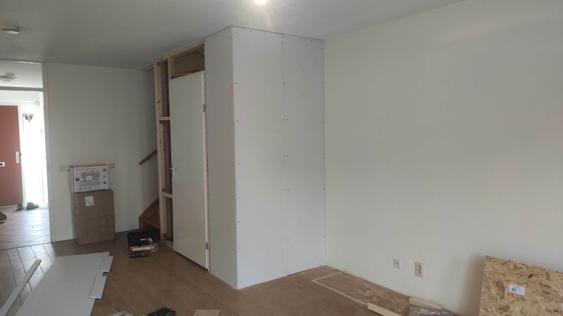

Gipsplaten 70% gedaan, sommige kanten zijn ze te straks (0.5 mm vanuit de muur) maar ja dit ga ik leren als er later een beweging is, plus gips is zak en kan goed accomderen.
Afbeeldingslocatie: https://tweakers.net/i/_XlgvVGFog_pzDuV1cMJYQpnhyA=/x800/filters:strip_icc():strip_exif()/f/image/YdtrpWouxo5uAKAS4kHYfCzV.jpg?f=fotoalbum_large
Afbeeldingslocatie: https://tweakers.net/i/7WTGgmQ2lSd9f8t7ChRIGNoTL88=/800x/filters:strip_icc():strip_exif()/f/image/tKtzgxOjzqgevbrJvAGXK26L.jpg?f=fotoalbum_large
Welke afwerking zou het beste zijn ? Ik denk een behang (muur papier) voor makelijkheid, maar er zijn zeker beter opties ?
  • Sethro
  • Registratie: Maart 2017
  • Laatst online: 10-04-2025
Heb je AK of RK gipsplaten gekocht?
Bij RK behangen
Bij AK met papierband en voegenvuller de naden dichtmaken en daarna latexen.
[ Voor 59% gewijzigd door Sethro op 01-05-2022 18:15 ]

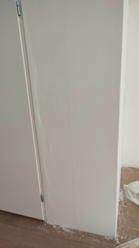

En een andere vraagje: er is een te korte van gipsplaat naast de deur scharnier, als ik een Dune gipsplaat kolom daar zet, is er een risico van losseheid ?
Afbeeldingslocatie: https://tweakers.net/i/IfJUzxbRkC1-IzZAkyQXn0I69bQ=/800x/filters:strip_icc():strip_exif()/f/image/4kHkpbHhEiw2kAd0UMKfY0KL.jpg?f=fotoalbum_large
Afbeeldingslocatie: https://tweakers.net/i/xBohSEvFKi3pW2q-ve1NxtWW_iM=/800x/filters:strip_icc():strip_exif()/f/image/55gAvO6AHDofrRHZAlqza7a5.jpg?f=fotoalbum_large

Pregyplank AK 12,5 600, ik ga nog YouTuben om te begrijpen waarom een behangpapier minder goed is dan een papierband + voegenvuller + latexen.

Jellabie schreef op zondag 1 mei 2022 @ 18:25:
Voor de afwerking van de hoeken is het gemakkelijker om de afgeschuinde zijde eraf te snijden. :)
De hoek krijgt vaak aanrakingen, moet het stevig zijn ?
Plus, ik was nerveus op de hoek: het moet erg precies zijn en ik moest de beste en geheel plank daar zetten: er is geen afschuinen op de hoek.
Maar het is makkelijk om de huidige gipsplaat te verplaatsen: origineel naar links en de kleine plank naar de hoek. Wat denk jij ?
  • D-dark
Hoeveel grote gipsplaat heb je nog over?
Als het kan is het soms fijner om de huidige kleiner te maken en een even groot deel ertegenaan te zetten.
Houd je 2 gelijke delen over.
Dat maakt het iets gemakkelijker met schroeven.
  • noucmen
noucmen
Kiesgierig
D-dark schreef op zondag 1 mei 2022 @ 19:07:
Inderdaad, een kleine plank is de bron van hoofdpijn: moeilijk te werken, makkelijk te kapot zijn.
Ik ga dit volgen
  • MLLL
  • Registratie: Augustus 2019
  • Laatst online: 12-08 23:27
MLLL
Palm Treo 650
Je had ze ook liggend kunnen plaatsen.
Boven het kozijn beginnen ,eerst de afgeschuinde zijde eraf snijden van de kant die tegen het plafond komt.
Scheelt een naad afsmeren , zeker een naad afsmeren die tegen het plafond zit is lastig.
  • Jorn
  • Laatst online: 13:25
noucmen schreef op zondag 1 mei 2022 @ 18:10:
Ik zou op de hoek een stucprofiel plaatsen, eerst met een klein beetje gips vastzetten en als dat droog is de afgeschuinde kanten volledig vullen met gips.
Naden gaasband in plakken en ook vullen, dit kan met jointfiller dat is er speciaal voor, fix&finish heb ik er ook wel eens voor gebruikt, de schroeven uiteraard ook meenemen.
Dan schuren, eventueel glasvlies(+schilderen) of behang erover, of direct schilderen, dan wel primer gebruiken.

Met AK gipsplaten heb ik 2 problemen
- Koste meer tjid en werk om af te werken (gaasband, joint vuller, stuc primer, stuc pasta, spackmes staal)
- Met het stucen, wordt de muur dikker dan de deurkozijn (OSB is 9mm dik en hij is al op de zelfde niveau van de deur kozijn, en nog gipsplaat van 12.5mm en misschien of stucen van 1.5-2mm dan wordt de deur kozijn 12-14mm minder dik dan de afgewerkte muur)
Ik denk om RK gipsplaten te kopen (dus de huidige AK gipsplaten te retourneren), dan kan ik makkelijk behangen
Wat denken jullie ?
Afbeeldingslocatie: https://tweakers.net/i/XWHYR6IbPyty75D9wyOozU_L2_4=/x800/filters:strip_icc():strip_exif()/f/image/1l0PjoWSWdqNEqsUmn1O19Up.jpg?f=fotoalbum_large
[ Voor 45% gewijzigd door noucmen op 04-05-2022 20:07 ]
  • BennieWolters
  • Laatst online: 16-08 13:45
Oej, daar had je misschien al even rekening mee moeten houden bij het monteren van de kozijn.
Kan je die nog los schroeven? Dan kun je die misschien iets voor de wand zetten zodat je wel weer gelijk uit komt.

BennieWolters schreef op woensdag 4 mei 2022 @ 21:09:
Nog los schroeven, maar helaas is deze metaal kozijn alleen maar zo 9mm hoger dan de houten balk is, niet meer niet minder
  • BennieWolters
Ik zie nu hoe de kozijn gemonteerd zit.
Alsnog kun je deze er uit pakken en het vlak waar je tegenaan schroeft ondervullen met de latten van de dikte van OSB, gips en eventuele stuc-laag + iets extra. Het is namelijk altijd netjes dat de deur op de muur ligt en niet er in.
Dus misschien de kozijn er nu uit halen, dan de muur rondom afwerken tot tegen de opening en dan de kozijn er weer in plaatsen. Zo ligt de kozijn dus op de muur in plaats van dat je nu met hout er tegenaan werkt.

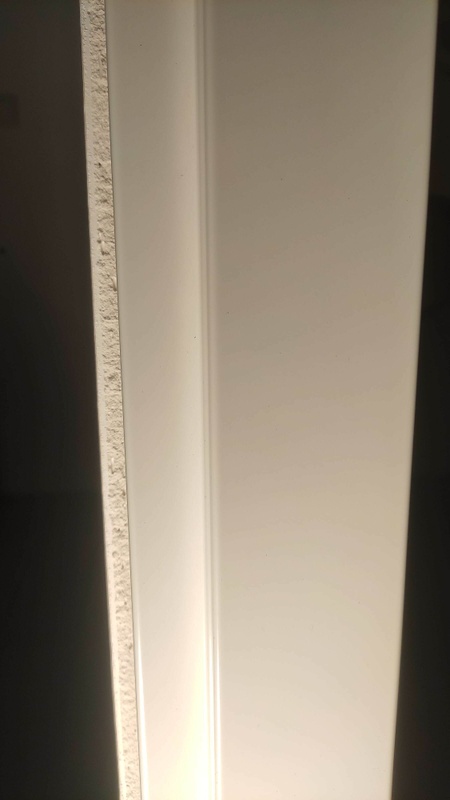

Helaas is de metaalkozijn beperkt kwa maat.
Dit is de situatie nu ivm OSB & gipsplaat
Afbeeldingslocatie: https://tweakers.net/i/jPuOBwRuPoXF9WOsR2d2lQ_R2wQ=/x800/filters:strip_icc():strip_exif()/f/image/VOhghWIP4QTUKyBWTqh8gr7K.jpg?f=fotoalbum_large
Afbeeldingslocatie: https://tweakers.net/i/G5HUExJAEcYQ9_nHjJvNAz4yMck=/x800/filters:strip_icc():strip_exif()/f/image/QxBecqidEYjyjiS7H3lqHlhO.jpg?f=fotoalbum_large
Afbeeldingslocatie: https://tweakers.net/i/POuWIy2lTb7GAHc99o5Be7rSJTs=/x800/filters:strip_icc():strip_exif()/f/image/iCzYMHaarrrzW0H5oNgT1J8t.jpg?f=fotoalbum_large

Aan de randje tussen de OSB + Gipsplaat en de kozijn, kan ik iets netjes doen ? Bedoeling is om vliesbehang te gebruiken.
Afbeeldingslocatie: https://tweakers.net/i/Y7qSwLK2peonpYXm4z1cXO2jlWA=/800x/filters:strip_icc():strip_exif()/f/image/AUW4suhbH3KHsZlg4vECMWRf.jpg?f=fotoalbum_large
  • BennieWolters
Ik begrijp nu wat je bedoeld.
Dat zal dan wel een lijstje of zoiets worden rondom de gipsplaat / aansluiting kozijn.

Ik ben tot deze stap
Afbeeldingslocatie: https://tweakers.net/i/K15LytEvyDHdAHXhBNEQYzw6Yo0=/800x/filters:strip_icc():strip_exif()/f/image/zshrWMQ1JJ1yiyzI00OGp5kp.jpg?f=fotoalbum_large
Nu blijft voor mij een vraagje: of ik de behang goed heb gedaan, want (1) ik zie de randje van de onder papier, (2) wat kan ik doen om de onder kant van de kuur mooi te maken (nu is de onder kant van de papier's randje niet recht).
Afbeeldingslocatie: https://tweakers.net/i/3Hgn2M5DzCuA6coiz5EdhmXI-ps=/x800/filters:strip_icc():strip_exif()/f/image/k687idStz9ylwumFlRShhtaF.jpg?f=fotoalbum_large
  • noucmen
noucmen
Kiesgierig
Ik ben 95% klaar Afbeeldingslocatie: https://tweakers.net/i/CiXwg4QvDiSBCJSEKCzhz0kdSjs=/800x/filters:strip_icc():strip_exif()/f/image/onQaU1dpbW2PHp8DJpvIKh8k.jpg?f=fotoalbum_large

Maar nu heb ik een andere probleem: dat de vloer na het oliën door een professionele persoon op werkspot (en 41 uur wachten) meteen een beschadiging heeft, door de plastic pot van de normale ladder.
Er was alleen 1 laag oliën, moet er wel 2 hebben ? Ik wacht op zijn reactie.

  • D-dark
Beschadiging lijkt mij meetevallen.
Dat is alleen de bovenlaag welke enigszins geschraapt is.
Alleen die plekken met de hand nogmaals in de olie zetten en je ziet er denk ik niets meer van.

D-dark schreef op donderdag 19 mei 2022 @ 11:51:
Ik kan het fixen, maar betekent het ook dat de oppervlak makkelijk geschraapt is ? Als ik vergelijk met de oude kleur, die blijkt "dieper" en als er een schraap dan is er geen kleur verandering.
Was het beter om 2 lagen olie te doen, en ik ben benieuwd wat doen mensen het meeste ? 1 of 2 lagen ?
Bedankt
  • D-dark
Olie heeft zijn tijd nodig.
Eerst goed opschuren zodat de oude buitenlaag eraf is en het hout weer open is.
Dan in de olie zetten en genoeg tijd geven om in te trekken en optedrogen.
Vervolgens kan je een 2e laag geven.
