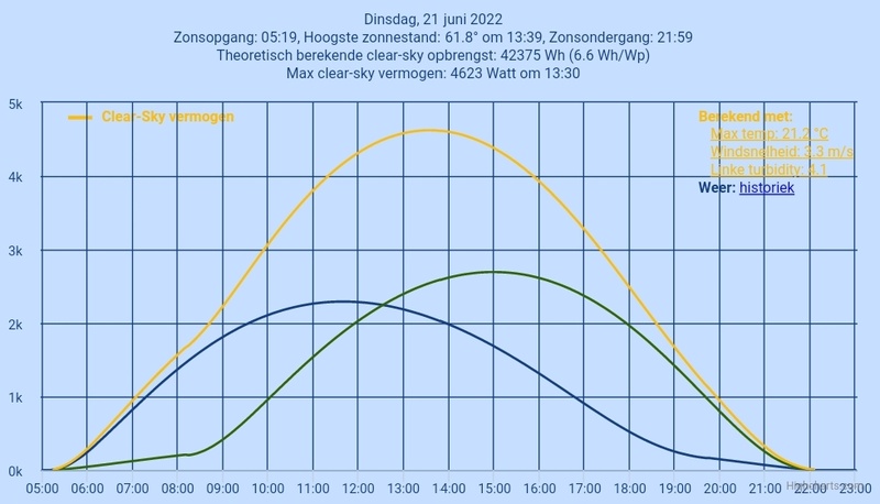

10x 390wp noord-oost, 10x 390wp zuid-west
  • da_stiech
  • Laatst online: 02-08 01:42
Dit zou dan dus bij jou ongeveer het geval gaan zijn:
Afbeeldingslocatie: https://tweakers.net/i/U644AX6Nn88saeSQ4TPf2xejt4o=/800x/filters:strip_icc():strip_exif()/f/image/kDrkSQ4U6V7PTulPcdqBnjaq.jpg?f=fotoalbum_large
Op goede dagen ga je dus 4600w opbrengen rond 13.30uur.
Je omvormer gaat het dus niet leuk vinden

da_stiech schreef op maandag 25 april 2022 @ 23:03:
Mooie simulatie.
SolarEdge 1 fase mag een max DC vermogen van 155% van AC. 1.55 x 3000 W = 4650 W DC.
Het zou dus ook net wel kunnen passen en dan bijvoorbeeld 2% van de jaaropbrengst aftoppen.
Simuleer beter met Solaredge designer. Als het daar toegestaan is wordt de omvormer gewoon blij.
