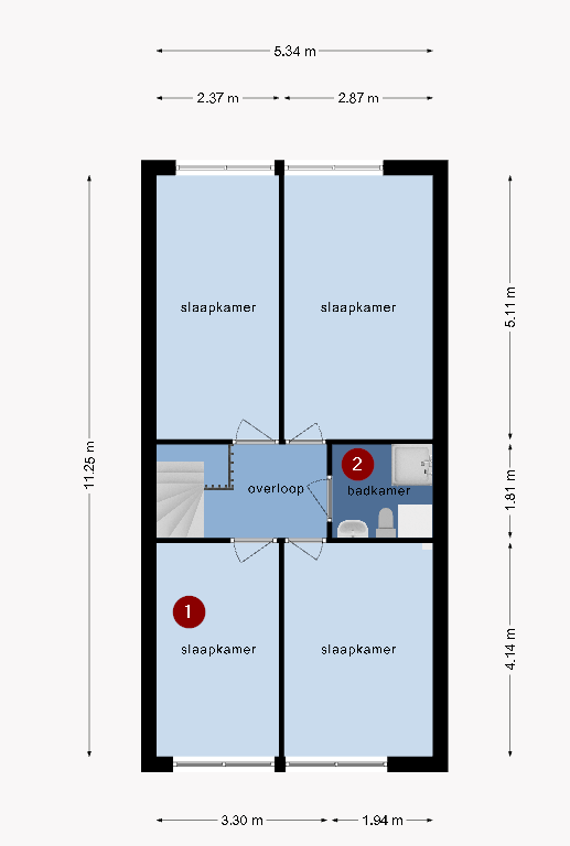

De bovenverdieping:
Afbeeldingslocatie: https://tweakers.net/i/iBd2wRekgkg75LPSF1fOGZj02bo=/full-fit-in/4000x4000/filters:no_upscale():fill(white):strip_exif()/f/image/VUarpaYWs6nEurQOIw8YMkjP.png?f=user_large
1. Nieuwe badkamer, bad, wc, wasruimte.
2. Badkamer verwijderen, hier opbergruimte van maken. Het witte vlak in de badkamer is een koof met mechanische ventilatie en leidingwerk.
Installeren vloerverwarming over de hele verdieping.
Tips over wat zelf prima te doen is zijn welkom. En misschien wel belangrijker, wat zou er echt door een vakman opgepakt moeten worden? Verleggen leidingen, en mocht je inzicht hebben in welke kosten ik verwachten hoor ik dit graag.
Alvast bedankt voor het meedenken.

In deze tijden zijn de meest beperkende factoren je eigen budget en de beschikbaarheid van fatsoenlijke vaklui. In een paar regels verbouw je 2 complete verdiepingen. Het is verstandig om zelf te beginnen met een lijst werkzaamheden, de volgorde daarin welke je zelf belangrijk vindt en het geld dat je er voor over hebt.
Persoonlijk zou ik eerst slopen/strippen en daarna pas weer opbouwen.

1) Heb je een kruipruimte? En waar zit de aansluiting van riool?
3) Hoe wil je omgaan met de rookgasafvoer?
2) en 6) Zitten er leidingen en elektra in die muren?
Boven 1) hoe ga je de leidingen omleggen?
[ Voor 80% gewijzigd door Sethro op 24-04-2022 13:51 ]

Wat me vooral opvalt is dat je voornamelijk je sanitaire voorzieningen wilt verplaatsen en ook de keuken. Dit is voornamelijk gericht op afvoer en waterleidingen verplaatsen. Dit is niet altijd mogelijk en kan alleen onder bepaalde voorwaardes. Waar is je standleiding? Ergens vermoed ik dat je standleiding bij je toilet zit, ook omdat de badkamer en WC boven elkaar zitten.
Je kan natuurlijk alles verplaatsen maar daar zit dan ook een heel duur kostenplaatje aan.

Je begrijpt toch wel dat je voor de begane grond op slopers hoogte bent? Vooral alle muren wegbreken/sanitair verplaatsen is heel ingrijpend. Die leidingen leg je niet even in een dagje om, om dit te bereiken mag je alles openbreken.
Loont het zicht nog om een te gaan zitten met een binnenhuis architect om ander opties/indelingen te bespreken. 1000 euro geïnvesteerd is zo terug verdiend als je het toilet op min of meer de zelfde plek kan houden met een compleet andere indeling.

als je nu gaat lopen leuren met (de plek van) je HR ketel dan ben je niet aan 't voorsorteren op gasloos(?)... dan ben je aan 't investeren in aan 't gas blijven.
vragen:
welke problemen ben je aan het oplossen met je voorgestelde verbouwingen? ik zie vooral veel "verplaatsing" maar weinig "winst".
uitdagingen:
* je leidingwerk zit op je tekeningen midden-rechts, en je gaat je badkamer naar onder-links verplaatsen. $$
* binnenkomen in je keuken door de voordeur zonder halletje, comfortverlies als 't buiten -10 is en de voordeur staat even open.
mogelijke binnenbochten:
* als je toch van 't gas afgaat, bovenverdieping elektrisch (bij)verwarmen (airco of elektrische vloerverwarming), scheelt je een boel gedoe/kosten met vloerwerk.
* badkamer 1e verdieping groter maken door van slaapkamer rechts-boven en rechts-onder een (halve) meter te pakken, deuren kunnen dan blijven zitten, leidingwerk kan blijven zitten.
(hierop volgend: dan laat je 't toilet begane grond ook zitten, want 't leidingwerk loopt daar toch)
* maak op de begane grond van 3+4 een afgesloten "technische ruimte", gebruik die muur dan om er een deel van de keuken in L vorm tegen te zetten, de rest van de muren kunnen er dan uit (evt. ook stuk berging bijtrekken?)
vraag: waar staat je wasmachine/droger? in de berging?

A: Ik zou graag mijn keuken meer bij de woonkamer hebben. De hal neemt zo 10m2 in beslag. Dit vind ik zonde. Een grotere badkamer vind ik erg fijn, zodat hier minimaal een bad in kan. Een toilet die uitkomt in de kamer/keuken lijkt mij persoonlijk ook niks.
Q: Binnenkomen door de voordeur zonder hal geeft comfortverlies.
A: De berging kan als (nieuwe) hal dienen. De “officiele voordeur” zal dan niet gebruikt worden.

Dat zijn idd grote plannen. Hierboven zijn al veel opmerkingen gemaakt. Ik kan natuurlijk niet in je portemonnee kijken, maar bij zo'n grote verbouwing lijkt het mij verstandig om de verduurzaming van de woning mee te nemen. Zo'n grote verbouwing en dan vervolgens de CV terugplaatsen komt bij mij een beetje vreemd over. Nu is de kans om de woning ook goed te isoleren en zonodig te ventileren. Dus wellicht is het verstandig om je daar over te laten informeren.
Zoals hierboven ook al genoemd is het verplaatsen van de wc en de badkamer best een grote ingreep waarbij je leidingen en riolering ook moet verplaatsen. Gezien de plattegrond van de woning, loopt de riolering waarschijnlijk onder de badkamer, toilet, cv ketel en onder de keuken langs en sluit het daar aan op het gemeenteriool. Wellicht is het handig om dit van te voren via de kruipruimte na te lopen. Als dat nml het geval is, wordt het misschien nog best een uitdaging om de riolering vanuit links midden van de woning naar uiterst rechts te krijgen.
Verder is mij de nieuwe indeling niet helemaal duidelijk, misschien helpt het om het e.e.a. uit te tekenen(floorplanner). Ik begrijp dat de huidige positie van het toilet niet handig is en dat je deze wil verplaatsen. Ik begrijp de positionering onder de trap, maar denk er ook over na hoe je de wc wil ventileren. Verder lijkt het mij wenselijk om twee deuren zitten tussen het toilet en de woonkamer/keuken te hebben, dit vanwege de luchtjes, hygiëne en privacy. Als het toilet echt alleen via de berging bereikbaar is, is dat misschien wel probleem bij de verkoopbaarheid van de woning.
Je geeft aan dat je voordeur niet meer gaat gebruiken, wat ga je met de bestaande deur doen? Als je deur dichtzet, is dat een verandering van de voorgevel en heb je waarschijnlijk een omgevingsvergunning nodig.
