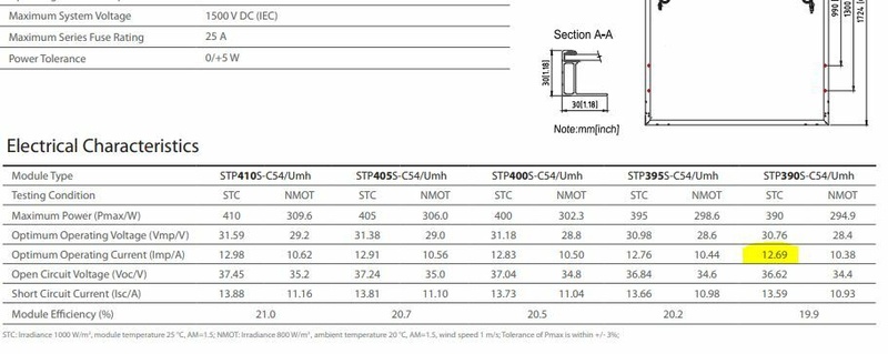

Ik zie bij de door jou aangehaalde AEG panelen een kortsluitstroom (lsc) van 10.03A staan...
Ik heb de Suntech UltraV, zie spec tabel hieronder.
Optimum Operating Current (lmp) heb ik in geel gemarkeerd.
Dat is nog wat hoger dan bij een AEG paneel. De kortsluitstroom is bij Suntech 13.59 A.
Nog steeds geen probleem voor een omvormer die max 10 A per mpp aan kan?

Goodwe TDS heeft ook nergens last van.
Maak je niet sappel, je set op gaat gewoon werken
