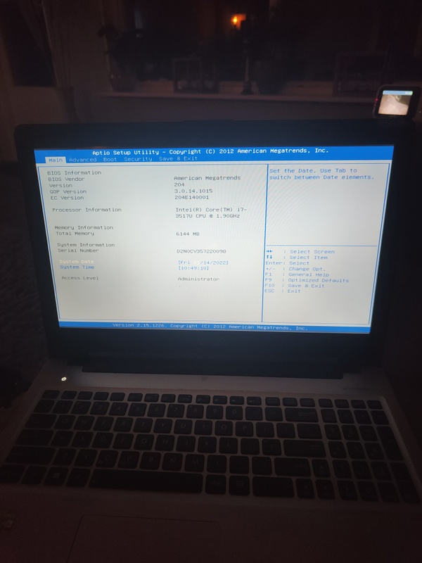

Mijn vraag
Afbeeldingslocatie: https://tweakers.net/i/UnE-nTbw7cPrLSxjLV9qw5id1Yw=/x800/filters:strip_icc():strip_exif()/f/image/zH6cAcsA1LHdOB5eAsDVry86.jpg?f=fotoalbum_large
Mijn laptop geeft dit beeld, ik kan niks wat ik ook doe ik kom niet verder hij keert altijd terug naar dit scherm.
Er staan foto's op die ik graag nog wil hebben.

Tja, het kan zijn dat hij niet meer aangesloten zit. soms kun je de laptop omdraaien en onderop een klepje of de kap er af halen. Als de HDD/SSD stuk is, dan is er veelal weinig aan te doen. Behalve wellicht op een pc aansluiten en kijken of er informatie nog vanaf te halen is. Maar dat kun je beter laten doen door iemand die er wat mee kan.

F10 of escape
Daarna meer info geven.
Welke pc.
Welke os.
Wat reeds geprobeerd is.
Een cijfer tussen de 1 en 10, waarbij 1 geen belangrijkheid voor de fotos is en 10 super belangrijk
  • PilatuS
Maak eens een foto van het BOOT gedeelte.
Het lijkt er nu op dat er niets mis is met je laptop op hooguit de opslag na. Dat kan software zijn of een hardware probleem. Als er bij BOOT geen SSD of HDD staat weten we ietsjes meer.

Wat heb je bij je bootoptions staan?
Het zou zomaar kunnen dat je HDD/SSD stuk is, en dat hij daarom niet meer door wil starten.
Boto eens met een livelinux distro vanaf een USBstick, en kijk eens of dat wel lukt.

Zie je tekst voordat je in boot menu komt.?
Iets met warning no os found
Iets met no hdd found?

F 10 doet niks en exit ook niet hij komt altijd terug in dit scherm. Hij gaat even op zwart je hoort dat hij wat harder gaat werken en komt dan toch terug hier.

Kun je in dat scherm "Boot" "Boot options priorities" openen? Staat daar wat?
Bijvoorbeeld HDD of SSD of iets dergelijks?
Staat er wellicht wat bij "advanced"?

Wellicht bij het tabblad advanced?
Er zou ergens iets moeten staan waarbij je drives of iets kunt zien.

Bij >Delete Boot Option staat niks? (niet dat je wat moet verwijderen, maar er zou iets moeten staan)

Ga op dit 2e scherm eens naar SATA configuration

Selecteer in Advanced: SATA Configuration (hier zou je HDD moetenn staan

Ben bang dat er niks staat

Dan is waarschijnlijk je HDD stuk.

De HDD/SSD wordt dus niet gezien.

Het is lastig te bepalen zonder zelf 'enige' kennis te hebben van hoe de hardware werkt. Het probleem kan simpel op te lossen zijn, of helemaal niet.
Een defecte hardeschijf, zoals hier geopperd, zie ik nog niet zo snel resulteren in het direct naar een biosscherm gaan. Althans, het zodanig defect raken dat het niet meer in de bios verschijnt lijkt mij uitzonderlijk.
Zit er uberhaupt een schijf in? Zoals eerder aangegeven zou je dat kunnen controleren middels een luikje onder op de laptop.
Als je een foto kunt maken van de onderkant of al dan niet het typenummer van de laptop door kunt geven (staat veelal ook wel ergens op een sticker op de onderkant) dan kunnen we 'meekijken' hoe het zou moeten zitten.
Is de laptop voor deze problemen nog recent gebruikt? Of lag deze al een tijdje stof te happen?
Edit: Het lijkt op deze laptop: pricewatch: ASUS VivoBook S550CM-CJ017H
Dan zou de onderkant er uit moeten zien zoals in dit filmpje, waar je tevens kunt zien welk klepje je los moet halen om te zien of er een hardeschijf in zit. YouTube: How to install SSD in Asus VivoBook S550 | Hard Drive replacement

Heeft deze laptop misschien pas nog een klap gekregen? Het kan zijn dat het kabeltje los is?
Laat een techneut eens de laptop openschroeven, en laat hem kijken:
- Of de kabel van de HDD erin zit.
- of de HDD op zijn eigen computer nog uit te lezen is.
Dan kan je genoeg conclusies trekken.

Als de laptop meteen naar het bios scherm gaat, dan kunnen er meerdere dingen aan de hand zijn. Misschien is de bios batterij leeg en gaat ie daarom naar het scherm. Maar dat is allemaal niet zo interessant.
Het interessantst is je scherm met sata options. Daar staan de schijfstations die door het bios worden herkend en daar zie ik alleen een cd-romdrive staan, geen harddisk. Het kan zijn dat de harddisk inderdaad kapot is gegaan, dat gebeurt. Het kan ook zijn dat de harddisk is losgeraakt van z'n aansluiting (is de laptop misschien gevallen?) en dan is het waarschijnlijk een kwestie van de stekker aandrukken.
Je komt niet verder als je de laptop niet durft openschroeven. Je zult binnenin moeten gaan kijken wat er aan de hand is. Als je de harddisk eruit kunt peuteren kun je deze aansluiten op een normale pc die wel goed werkt. Als de schijf nog goed is, kun je dan bij je bestanden.
En als je niet bij je bestanden kunt, dan haal je ze terug uit een backup, die je uiteraard hebt, toch?
