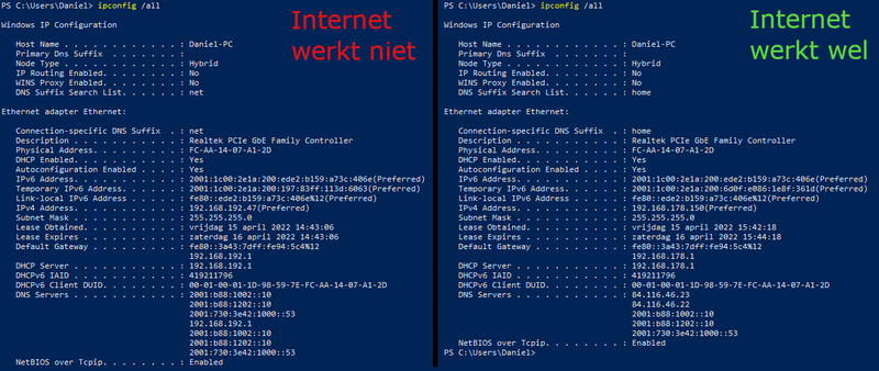

Ik heb in powershell ipconfig /all ingevoerd, toen het internet niet werkte, en later ook wanneer het wel weer werkte. Hier heb ik screenshots van gemaakt die hopelijk wat meer inzicht geven, maar ik wil graag weten of ik deze probleemloos kan posten, of dat er persoonlijke informatie tussen staat die ik beter eerst af kan schermen (je merkt het al: ik ben hier niet heel bekend mee :+ )
Wat ik in ieder geval zie is dat het IPv4 Adres, de Default Gateway, en de DNS servers allemaal verschillen wanneer het internet wel of geen problemen heeft.

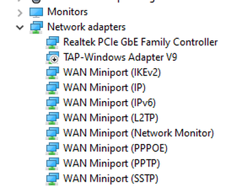

Die TAP internet V6 is van een VPN, is dat bewust?
https://appuals.com/what-...-v9-and-how-to-remove-it/

De ipconfigs zien er zo uit:
Afbeeldingslocatie: https://tweakers.net/i/DKykfT1Tg_-khGWaYMv6oUMUWHk=/800x/filters:strip_exif()/f/image/gP02vpcJMt7p25LKnJ7FkEfr.png?f=fotoalbum_large

Nee, dat is zeker niet bewust!
In mijn Device Manager zie ik bij Network inderdaad TAP-Windows Adapter V9 staan, maar er staat ook "this device is disabled", dus ik weet niet of het hier aan kan liggen.
Bij mij ook geen symbooltje met een uitroepteken, zoals in je appuals link, maar wel een klein pijltje naar beneden.

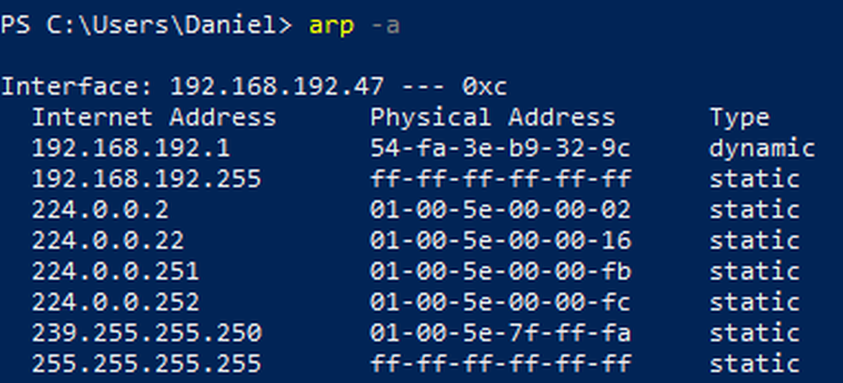

Als je moeite hebt de 2e DHCP server te vinden, zou je, als je weer geen verbinding hebt,
arp -a
kunnen uitvoeren, om je arp tabel te zien. Als het goed is staat 192.168.192.1 erbij (en indien niet, even
ping 192.168.192.1
arp -a
Dit levert je het MAC adres van de dhcp server. Die kun je hier invullen, dan weet je het merk van de netwerkkaart, en waarschijnlijk het merk van het hele doosje.

Ik heb het al meteen kunnen doen (Tweakers werkt dus nog gewoon, maar veel andere websites nog altijd onbereikbaar.
192.168.192.1 54-fa-3e-b9-32-9c dynamic
Afbeeldingslocatie: https://tweakers.net/i/CuiQmxVlZ4fNkgA2JBwLHUpovxg=/full-fit-in/4000x4000/filters:no_upscale():fill(white):strip_exif()/f/image/lKgQiMO7Dc9yDWTK5KP6pv9R.png?f=user_large

  • Mijzelf
Dat is 'Samsung Electronics Co.,Ltd'

Even gezocht, en 192.168.192.1 lijkt het standaard ip-adres van de Horizon-doos te zijn als deze als modern/router is geconfigureerd.

Ik zal zo dat hele apparaat gewoon even uitstekkeren, kijken of het internet het dan weer doet.
Voor de volledigheid: wat zou ik dan wel moeten zien op 192.168.192.1 ?
Kan zijn dat je nog een ipconfig /renew moet dien als je die box eraf hebt
Euh niets :)
Je gateway hoort je modem te zijn.

laurens0619 schreef op zaterdag 23 april 2022 @ 19:27:
Euh niets :)
O joh, ik heb dat scherm al eerder gezien, ik dacht dat hoort zo :+ Sjonge jonge,
Wel even een flauwe cliffhanger: mijn ouders kijken tv, dus het uitstekkeren doe ik pas iets later, maar ik zal wel een update geven :)
  • Maxrit
  • Laatst online: 18-08 20:39
Kleine update: ik heb nog niks met de Horizon box gedaan, maar mijn internet doet het nu wel weer gewoon.
Een ding dat ik was vergeten te vermelden was dat ik soms een onhandige 'truc' gebruik, die meestal niet, maar soms wel werkt. Om een lang verhaal lang te houden:
In Network and sharing center ben ik naar Change adapter settings gegaan. Hier heb ik in de properties van mijn netwerk de vinkjes bij "Internet Protocol Version 4 (TCP/IPv4)" en "Internet Protocol Version 6 (TCP/IPv6)" uitgevinkt. Daarna op diagnose (of troubleshoot problems) geklikt, die schakelt ze dan weer in, en soms is het probleem dan dus opgelost.
Punt is nu alleen wel dat ik niet kan checken of het uitstekkeren van de Horizon box het probleem oplost. Daarvoor moet ik nu dus wachten tot het opnieuw misgaat...
Trouwens onwijs bedankt voor het meedenken allemaal! _/-\o_
Als ik nu (met goed internet) naar 192.168.192.1 surf, dan krijg ik niet meer de upc webapp te zien. Nu is het inderdaad een lege pagina (en uiteindelijk "connection has timed out") zoals het hoort.
Het lijkt er voor mij toch wel héél erg op dat de Horizon box inderdaad de oorzaak was van de problemen...

  • Mijzelf
Maxrit schreef op zaterdag 23 april 2022 @ 20:31:
Je had 2 DHCP servers in je netwerk. Wanneer je PC een DHCP request doet, geven ze beiden antwoord. Degene die toevallig als eerste (of misschien juist als laatste, hangt van je DHCP client af) antwoordt, bepaalt het IP adres, en in jouw geval ook of er toegang tot internet is. Door IPv4 uit- en weer in te schakelen forceer je een DHCP request, waardoor je het muntje opnieuw opgooit. (Overigens heeft het commando 'ipconfig /renew' hetzelfde effect)

Mijzelf schreef op zondag 24 april 2022 @ 12:29:
Interessant! Dat verklaart helemaal waarom het soms wel en soms niet werkt. Die command is wel een stuk handiger dan de omweg die ik gebruikte, thanks :)
