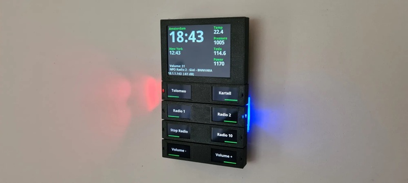

Leuk project. En help je graag met de ontwikkeling. Het lijkt een beetje op het knoppen paneel van Neets.

@Illusion Dank je voor je suggesties.
Door het modulaire design is het ook makkelijker om te ontwikkelen.
De huidige basisplaat is bijvoorbeeld ESP32 Wifi, maar je zou ook een ESP32 Ethernet POE kunnen maken met behoud van knoppen en functies. Of een KNX basisplaat.
Het element heeft 3.3 Volt nodig, dit is voorlopig een losse module.
Nabijheid misschien als onderdeel van een bar?
Het is bewust geen touchscreen, voor bediening zijn er de knoppen.
De firmware is niet open source, anders wordt het wel heel makkelijk voor de Chinese copy cats.

Dank voor je reactie.
- Nabijheid lijkt me onderdeel van het scherm. Daar is het het belangrijkste. Maar misschien past hij ook wel op de baseplate en dat hij dan tussen de bars door detecteert.
- Geen touchscreen lijkt me een gemiste kans. Even een slidertje voor helderheid van iets, of snel 16 virtual buttons tonen maakt het veel bruikbaarder dan alleen de tijd tonen.
- Dit gaat een ontzettend niche-product worden (99,9% van de mensen heeft geen idee wat mqtt is). En ik vermoed dat de mensen die dit zouden kopen, closed-source firmware een afknapper zouden vinden.
Ik had zef bijna een paar Sonof NSpanels gekocht, maar juist het niet hebben van opensource firmware, en de klachten over gebrek aan ontwikkeling hebben mij ervan weerhouden.

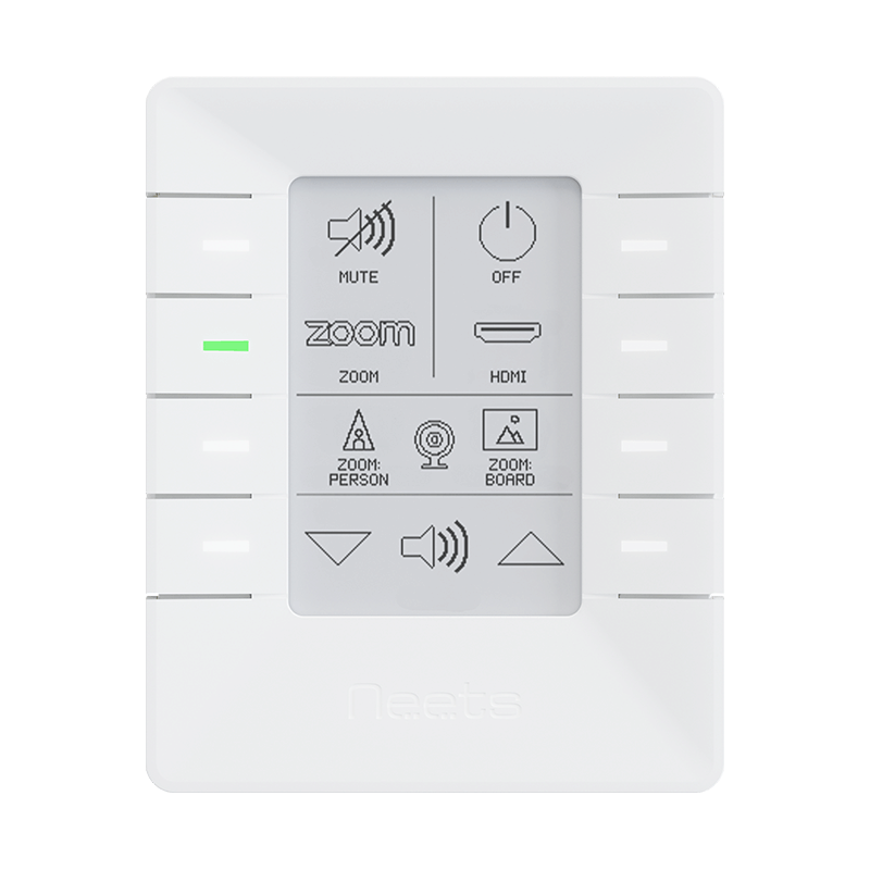

@harmz Lijk er wel op die Neetz, kende ik niet. Lijkt iets meer voor de presentatie wereld, ingebouwde relais? Kan het niet helemaal inschatten.
Paper display heeft zijn voordelen, maar de letters lijken brokkelig. Je kunt niet anti-aliasen omdat er geen grijswaarden zijn.
