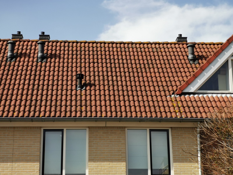

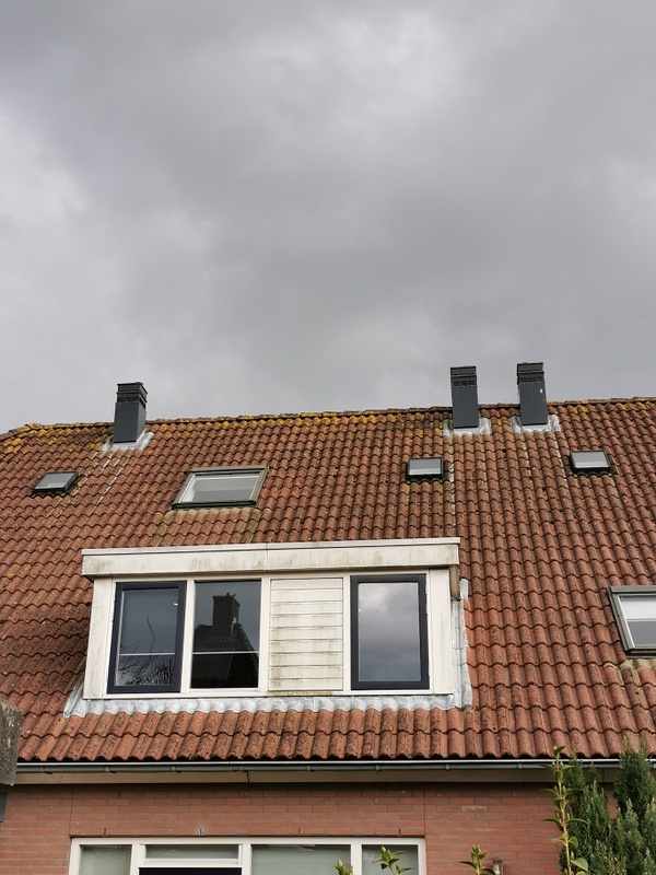

Plan is om aan de voorzijde in elk geval het lage pijpje te laten vervallen, en indien mogelijk het hoge pijpje (mechanische ventilatie) te laten vervangen door een ventilatiepan.
Mij voordak licht op 138 graden (dus ZO) en achter is dus NW.
Zien jullie nog gekke dingen?

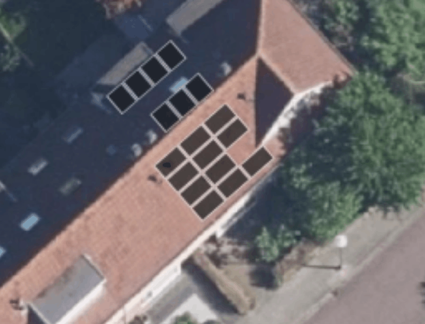

Impressie legplan meest uigebreid. Behalve Coolblue zagen alle plannen er ongeveer zo uit. met als verschillen de onderste rij achter, en voor links boven paneel en rechts onder paneel.

Voor is het dag 5.40 breed en 5.44 meter lang.
Achter ook 5.40 breed :+ maar een heel stuk langer, echter door de dakramen en dakkapel is daar beperkter ruimte.

Voor heb ik schaduw van boom van de buren en hun schuine dakkapel (ten noorden), en verder schaduw van pijpjes van de buren en een dakkapel verderop.
Achter schaduw van cv pijp, dakkapel buren (zuid) en wellicht 's winters van de huizen aan de achterkant.

Reeds verkregen offertes
Coolbue (alleen op afstand)
  • 16x REC 365 TP4 black 365 WP
  • 16x Enphase Micro-inverter IQ 7PLUS
  • 10x ZO, 6x NW
  • Prijs ex btw: 8272,- Euro/WP = 1,416438356
Leverancier A, deze zag eigenlijk geen meerwaarde in de NW opstelling
Offerte 1
  • 13x Hyundai Mono Shingled Full Black 400WP
  • 13x Enphase Micro-inverter IQ 7PLUS
  • 10x ZO, 3x NW
  • Solarstell montagesysteem
  • Prijs ex btw: 6450,- Euro/WP = 1,240384615
Leverancier A Offerte 2
  • 16x Hyundai Mono Shingled Full Black 400WP
  • 10x ZO, 6x NW
  • Prijs ex btw: 7650,- Euro/WP = 1,1953125
Leverancier B Offerte 1, deze zag wel meerwaarde in de NW kant
  • 8x 8x AP DS3L
  • 10x ZO, 6x NW
  • ECU-R monitoring unit met ZigBee communicatie
  • Clickfit Evo montagesysteem
  • Prijs ex btw: 7142,44 Euro/WP = 1,11600625
  • 18x Hyundai Mono Shingled Full Black 400WP
  • 9x 8x AP DS3L
  • 11x ZO, 7x NW
  • Prijs ex btw: 7752,54 Euro/WP = 1,076741667
Regio
Utrechtse Heuvelrug
Qua offertes is er niet zo veel diversiteit, niemand bood me trina's aan oid (slecht leverbaar vertelde leverancier B mij) Grootste verschil zit hem in Enphase vs AP DS3l zo lijkt het.
Puur op prijs lijkt leverancier B te gaan winnen, maar mis ik nog niets? Of is de NW opstelling echt geen goed idee? De simulatoren lijken op ongeveer 50% te zitten t.o.v. de ZO kant, maar dat lijkt me acceptabel toch?

NW ook vol, doet echt wel mee in de zomer.
en na saldeer tijdperk een welkome aanvulling
