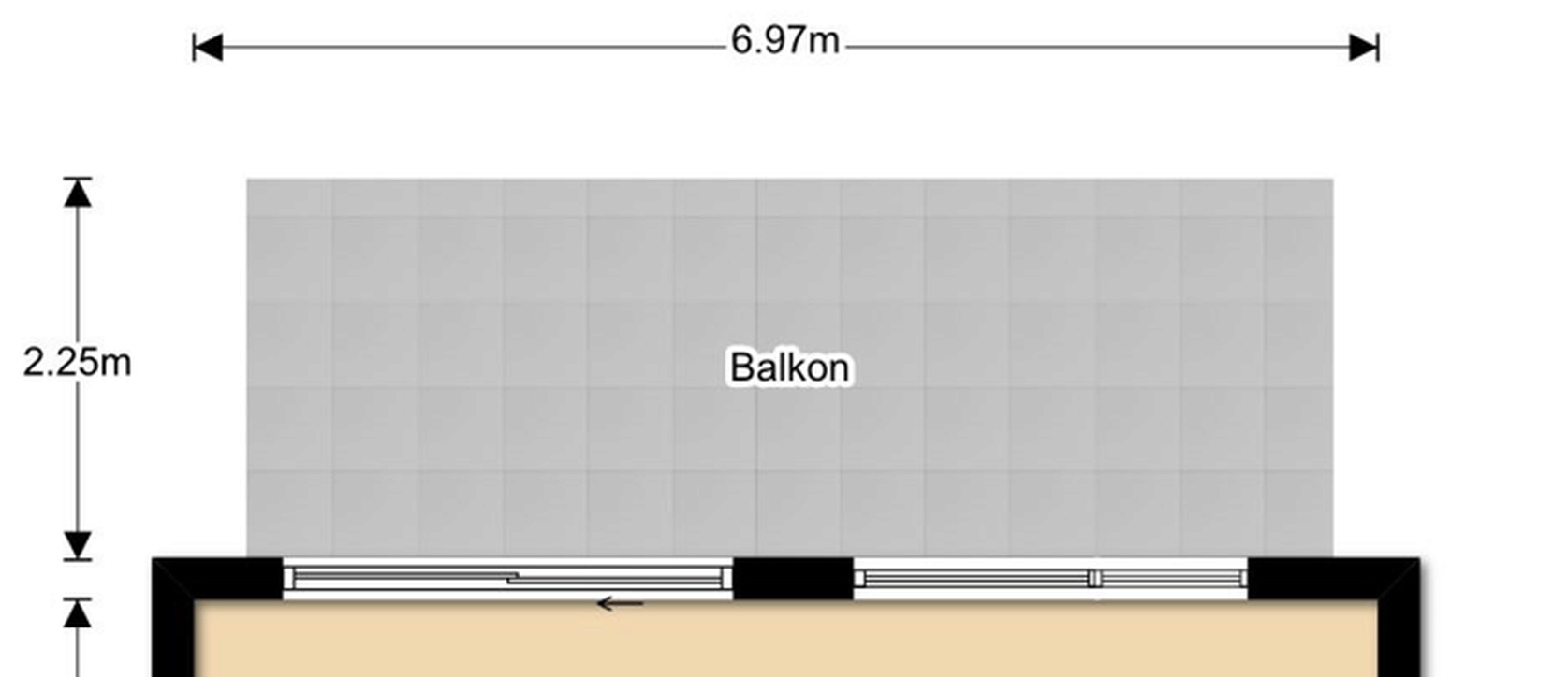

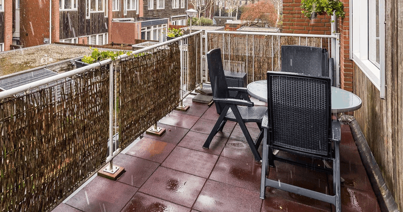

Ik zoek wat advies/ervaringen van mensen in een soortgelijke situatie.

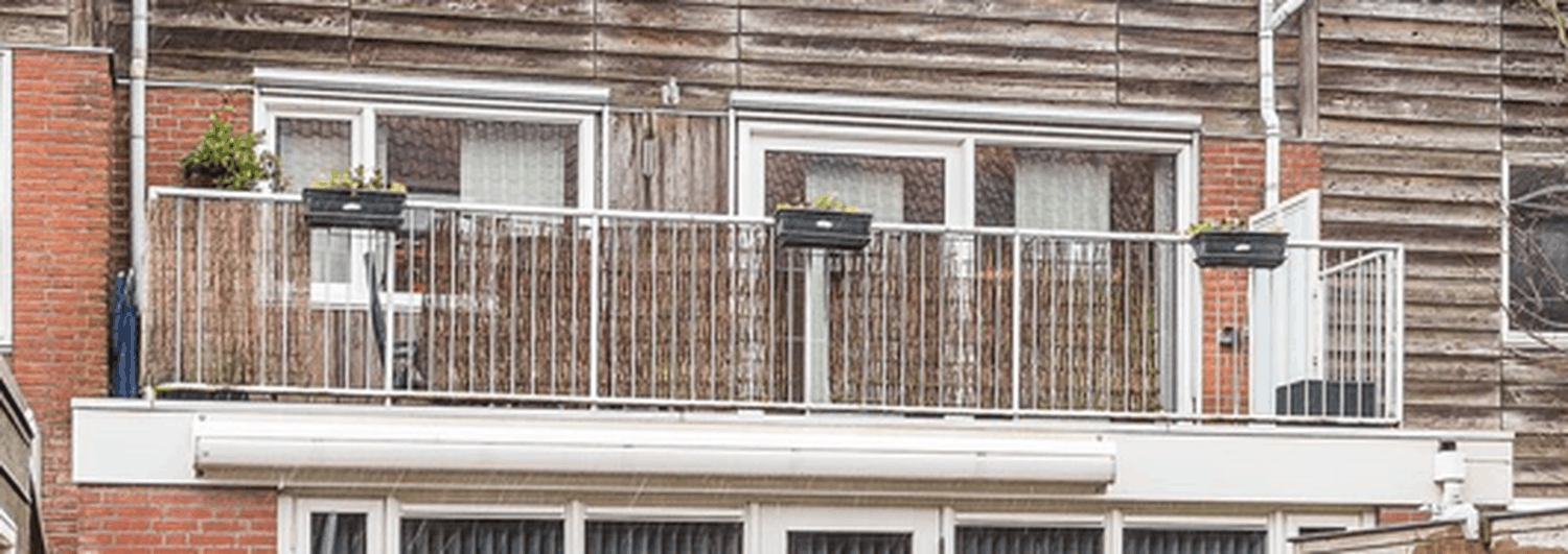

Situatie is alsvolgt. Wij hebben een woonhuis/3-laags appartement dat begint op de 1e etage. Onze onderbuur heeft een uitbouw, en hier is door de vorige bewoners van ons huis ook een balkon van gemaakt.
Dit balkon is qua effectief oppervlak ongeveer 6 bij 2 meter.

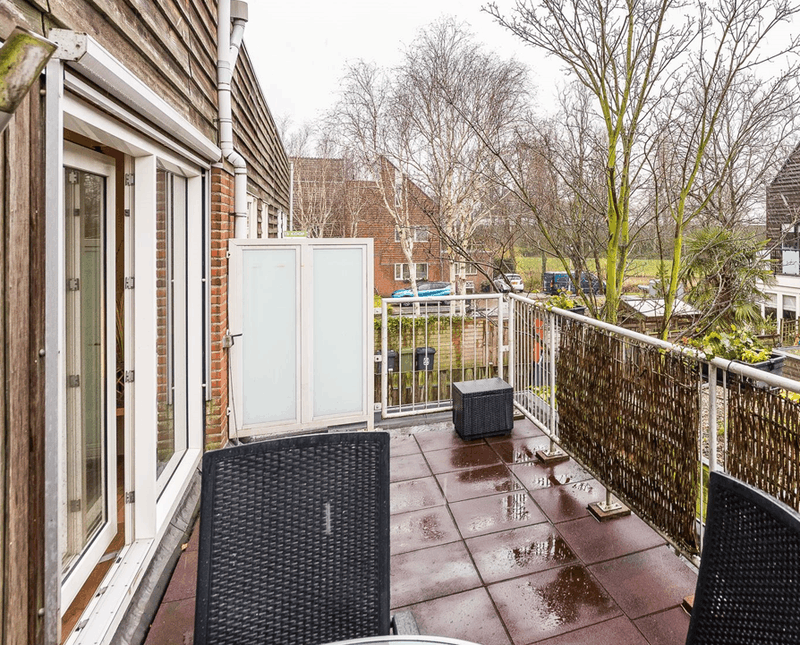

De huidige vloer bestaat uit rubberen tegels van volgens mij 50x50 (kan ook 45x45 zijn). Deze tegels zijn echter een draak qua onderhoud (6 uur bezig om het hele terras te reinigen met hogedrukspuit), dit komt omdat de waterafvoer op het balkon slecht is, er blijftsimpelweg een (flinke) laag water staan op de linker helft van het balkon. Hierdoor staan de tegels lang in het water en groeien er constant algen etc. in/op de tegels.
Ook staat bij harde regen het hele balkon blank, tot boven de tegels uit. Er komen 2 afvoeren vanaf het dak van de buurman en ons huis op dit balkon uit, en er is enkel 1 afvoer aan de linker kant, die ook nog eens wat hoger ligt dan de vloer (m.a.w. het water kan niet weg).
Het type tegel + het blijven staan van water zorgt dus constant voor een groen balkon.
Nu zoek ik een terras om de rubberen tegels mee te vervangen. Maar dit moet een vloer zijn die minimaal 2cm ruimte er onder heeft, zodat bij redelijke regen het niet meteen onder water staat, en ze ook niet constant in het water staan zoals de rubberen tegels. Daarnaast mag het ook geen zware vloer worden, want het balkon kan max 250kg/m2 aan.
Verder moet de vloer ook weer makkelijk weg kunnen zodat er onder schoongemaakt kan worden (weghalen bladeren en andere meuk).
Alleen kom ik er niet echt uit wat voor oplossing ik moet gaan kiezen, en hoe die hoogte te bereiken.

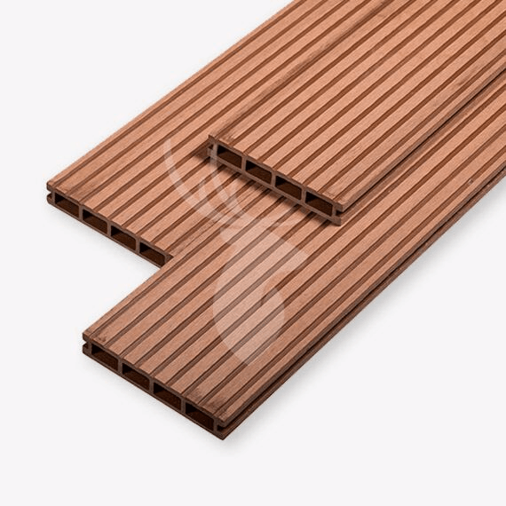

Heb zitten kijken wat er beschikbaar is, en ik kom uit op eigenlijk 1 oplossing die gaat werken.
Het zou een vlonderplank framewerk moeten worden van ~6x2 meter, dit zou ik opdelen in 2 stukken van 3x2 meter.
Waarom? Omdat de beschikbare vlonderplanken komen in een makkelijke maat van 3 meter lang. Dus daar kan ik 2 delen van maken.

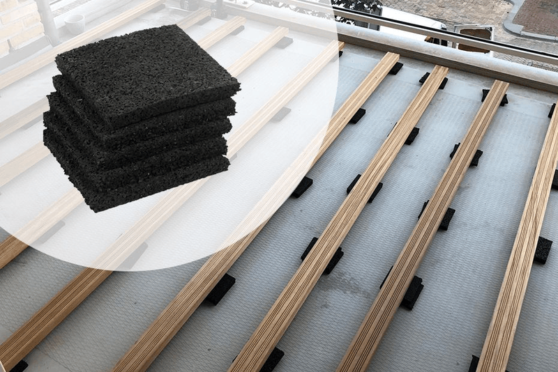

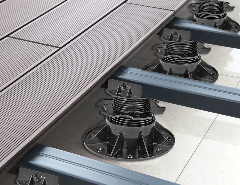

Alternatief zag ik ook dit soort voetjes voor de onderbalken, wat ook een optie kan zijn, al neig ik meer naar de "zachte" ondertegeltjes.
Afbeeldingslocatie: https://tweakers.net/i/eEXSdVizgI0WcR0x5lg0G-VmGBw=/800x/filters:strip_exif()/f/image/eFHzmW1abH0gjRZwJGmTJf05.png?f=fotoalbum_large
Daar bovenop komen dan dit soort planken, 14cm breed dus voor 2 meter diep heb ik er 14 nodig.
Afbeeldingslocatie: https://tweakers.net/i/Jvm9l-y-BnKupnor_0iqXvvOQ0w=/full-fit-in/4000x4000/filters:no_upscale():strip_exif()/f/image/A5GK6exoKWJXwtEO8npxGPNm.png?f=user_large
Even simplistisch en niet de juiste afmetingen, maar je krijgt dan zeg maar 2 van zulke blokken naast elkaar:

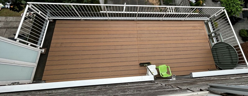

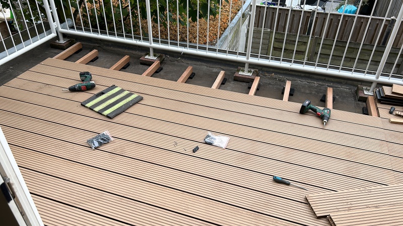

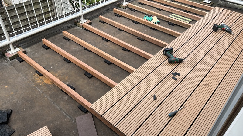

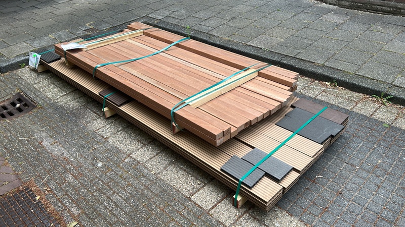

Dit is het uiteindelijk geworden, de meest praktische & kostenefficiente oplossing.
Samen met mijn vader in een dag gelegd.

PS. de lekkages die er waren bij de onderbuur zijn verholpen door achter de rabatdelen de beschermende folie te vervangen, die was & vergaan & compleet verkeerd aangebracht (achter de loodslab ipv uitlopend er overheen).
Daarnaast was ook de hemelwaterafvoer al soort van omgelegd, via extra regenpijpen komt het nu direct boven de afvoer uit ipv op het balkon.
