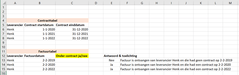

Ik heb twee tabellen in Excel;
Afbeeldingslocatie: https://tweakers.net/i/17I8nVVegfJDccy_j64oLLDX7DA=/800x/filters:strip_exif()/f/image/4s6uAbuOpqktDhclW24yqfJo.png?f=fotoalbum_large
In de factuurtabel zou ik graag willen bepalen of de betreffende factuur onder contract is verstuurd of niet.
Of iets onder contract is, kunnen we zien in de contracttabel, met de bijbehorende begin & einddatum.
Dat er een contract is, wilt dus niet zeggen dat iets onder contract verstuurd is, omdat er ook gekeken moeten worden naar de begin&einddatum van het contract.
Wat heb ik geprobeerd?
x.zoeken, hiermee retourneer je altijd de eerste waarde uit de contracttabel, terwijl een leverancier meerdere contracten kan hebben. Dit gaat dus mis.
In welke richting denken jullie dat ik de oplossing moet zoeken? Is dit uberhaupt mogelijk?

aantallen.als, met drie criteria: leverancier, datum=>begindatum, datum<einddatum, en dan controle op groter dan 0. Dus iets als:
=(aantallen.als(a6:a8;a13;b6:b8;"<=" & B13;c6:c8;">" & B13))>0

Dank!
