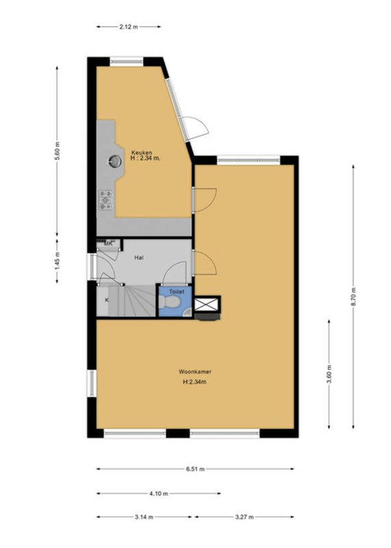

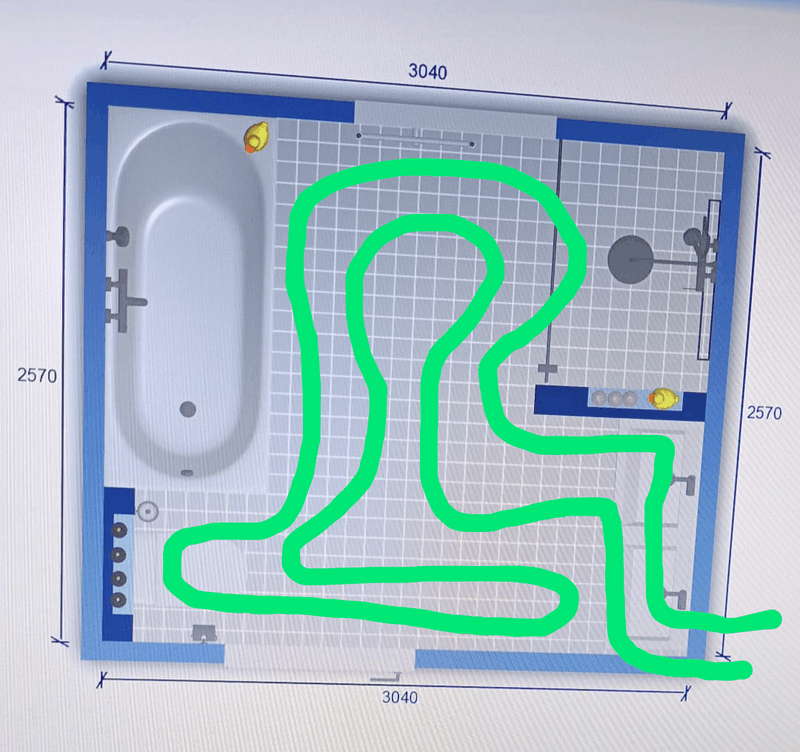

Misschien kunnen jullie meedenken..
Ik heb een jaren 70 woning gekocht met 'matige isolatie'. Dit gaan we aanpakken: dak en vloer worden nageïsoleerd en indien mogelijk doen we nog wat met de (kleine) spouw.
Ik wil dit huis geschikt maken voor verwarming met een warmtepomp.
Het plan is nu om vloerverwarming beneden te leggen en LTV verwarming in de overige ruimten. De badkamer twijfel ik nog een beetje over: krijgen we die warm genoeg met vloerverwarming (voor de vrouw en kinderen)? Moet daar nog een (LTV) handdoekradiator bij? Eventueel electrische vloerverwarming, maar COP 1 is niet leuk..
Op de slaapkamers/thuiskantoor denk ik dan aan Jaga's.
In het begin wil ik met de Intergas HRE 28 draaien op, hopelijk, 35C aanvoer. Minimale vermogen 7kW.
Later over op een L/W warmtepomp. Niet echt voor koeling, gewoon voor ruimte verwarming. SWW dan met een losse WP boiler (lijkt me).
Overwegingen / vragen:
* Behoud ik beneden radiatoren / mogelijkheid voor radiatoren?
* Hoe verwarm ik de badkamer, ook buiten het stookseizoen sochtends en savonds? Laatste gedachte is watergedragen vloerverwarming, liefst vanuit dezelfde verdeler in de gang.
* Jaga's op de slaapkamers? Of kijk ik eerst hoe ver ik kom met de originele bakbeesten? (Nadeel: muurafwerking...)

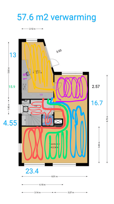

* Vloerverwarmings verdeler: composiet zonder pomp, met flowmeters en M30x1.5 afsluiters. 6 groepen?
* Vloerverwarming: 16mm buis met 10cm spacing, lijkt me. Groepslengte proberen te beperken.
Hieronder wat plaatjes:

Vloerverwarming op de begane grond is een prima optie. Wel meteen aanleggen als hoofdverwarming.
Dan heb je geen radiators meer nodig. Evt alleen een paar convectors welke je als backup en voor koudeval op lage kracht kan laten meedraaien. Je kan meteen kiezen voor open verdelers daar je de cv begrensd
Voor de slaapkamers zou je kunnen beginnen met wat je hebt. Al dan niet aangevuld met zelfbouwboosters.
Badkamer is een beetje dubbel. Gezien de oppervlakte kan je die als een grote radiator zien. Heb je geen aparte groep voor nodig. Dat trekt de huidige cv of warmtepomp wel. Maar zou als achtervang evt ook bekijken of je infraroodpanelen kan gebruiken.
Om te beginnen kan je de cv misschien beter begrenzen op 40 graden.

Bedankt voor je reactie. Wat betreft de badkamer als een grote radiator zien: bedoel je de vloerverwarmingsslangen gewoon 1-op-1 op te nemen in het aanvoer/afvoer circuit van de CV (nu) en Warmtepomp (straks), zonder verdeler?
Als 'achtervang' overweeg ik een handdoekradiator oid in de badkamer. Maar die moet dan wel wat doen op LTV natuurlijk...

Voor de badkamer.
Die kunnen 1 op 1 in het circuit worden opgenomen. Heb je geen extra pomp voor nodig.
Een handdoekradiator is altijd gemakkelijk voor voorverwarmen of drogen. Maar op LTV heb je altijd problemen met net als een reguliere radiator dat de warmteafgifte minder wordt. Vooral als je naar echt lage aanvoertemperaturen wil gaan.
Voor je vloerverwaming beneden wordt er met een cv vaak een mengverdeler geplaatst waarin hoge temperatuur aanvoer met koud retourwater wordt gemengd om te voorkomen dat er water met een te hoge temperatuur je vloer in gaat.
Als je de ketel hard begrensd (wel opletten want sommige ketels willen de stand wel eens overrulen)
dan kan die situatie niet voorkomen en is een open verdeler die de aanvoer niet terugmengd beter. Want je wil naar lage temperatuur gaan en idealiter 35 of lager in je vloer stoppen. Met de CV ketel heb je dan nog wel een pomp voor je vloer nodig. Die kan er dan later tussenuit als je overstapt op een warmtepomp.
