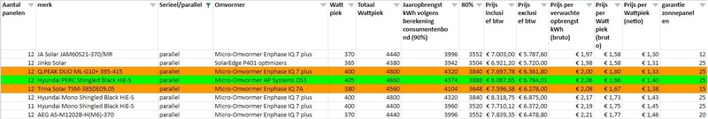

Offerte A. 12 x Q.PEAK DUO ML-G10+ 400Wp, 12 x Enphase IQ7+ micro-omvormer, E1,33/Wp,
Offerte B. 12 x Hyundai PERC Shingled Black HiE-S 405Wp, 6 x AP Systems DS3 micro-omvormer, E 1,40/Wp,
Offerte C. 12 x Trina Solar TSM-385DE09.05 380Wp, 12 x Enphase IQ7A micro-omvormer, E1,33/Wp, E 1,38/Wp
Nu ben ik het minst gecharmeerd van offerte C (door merk panelen, minder garantie op panelen en is al zijn uiterste prijs). Alleen nu stelt verkoper Offerte C dat het beter is te gaan voor de Enphase IQ7A micro-omvormers ipv IQ7+ vanwege maximale uitgangsvermogen. Maw bij Offerte A zouden de Enphase IQ7+ micro-omvormers niet toereikend/minder rendabel zijn voor de 400Wp panelen. Als dat zo is, zou ik eerder kiezen voor Offerte B.

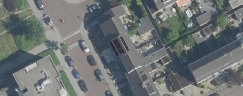

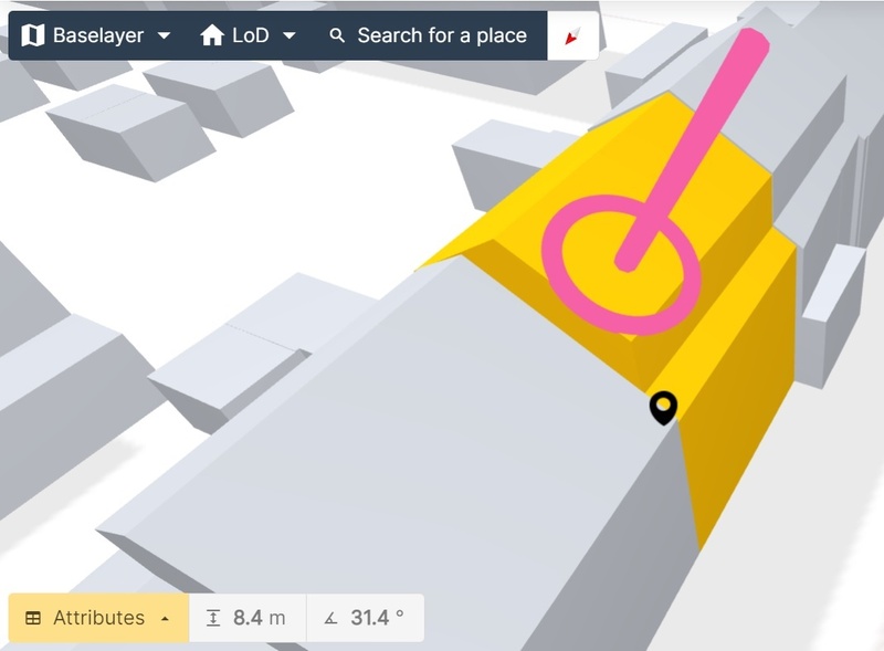

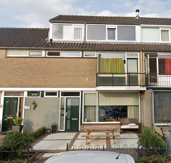

Beschikbare (dak)ruimte
Tussen bovenkant 1 verdieping en dakopbouw: 1,3m x 6,m
Dakopbouw voorzijde: 2.85m x 6,2m
Aan de achterzijde is er evenveel ruimte, maar wil ik max 3 panelen kwijt. Zoveel mogelijk aan de voorzijde dus.

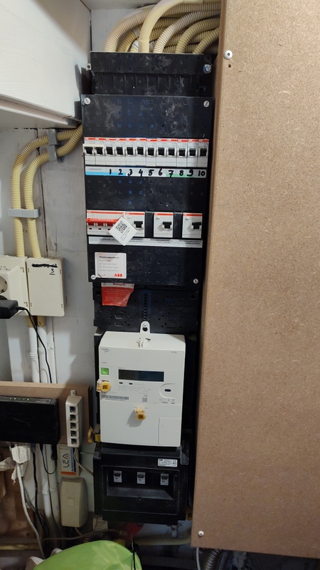

Huidige elektriciteitsaansluiting
Afbeeldingslocatie: https://tweakers.net/i/QOUfNx6GIvkDhSR5Pkhi86bUcuM=/x800/filters:strip_icc():strip_exif()/f/image/33iG31JVjkCLWrUxfpmDQnFN.jpg?f=fotoalbum_large

Reeds verkregen offertes
Afbeeldingslocatie: https://tweakers.net/i/d8LgS7N7dvwV6zO8TRg9LLHKoxE=/800x/filters:strip_icc():strip_exif()/f/image/uaMVSSQHIDmQ3lq7FN3R2HXq.jpg?f=fotoalbum_large
IQ7A is weegt niet op tegen die paar keer aftoppen, dus bij IQ7+ blijven welke ca 30-40 per micro goedkoper zijn. Dit is meerdere keren besproken in het Het Grote Enphase Topic, zie o.a. een aantal gepinde posts op de eerste pagina waarin dit uitgelegd wordt.

Andere dak deel 3 (of 6) bij en je kan met een goedkopere string omvormer werken. Kost +- niets extra`s levert wel meer op.
Een eventueel overschot is goed te verkopen. Geld terugkrijgen op je elektrarekening is ook besparen. ;)
