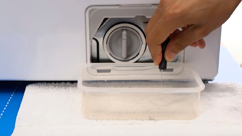

ken geen wasmachine met pluizenfilter, dat is een afvoerfilter waar een dot haren in kan zitten of wattenstaafje.
Lijkt me niet goed als daar een Sok komt te zitten
Afbeeldingslocatie: https://image.coolblue.be/840x473/content/79b82434bf5970bc64397b097251e057
