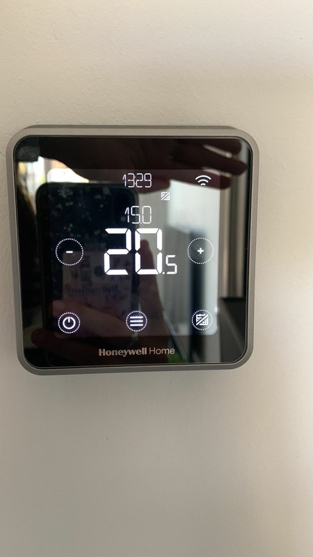

Gisteren de Honeywell lyric T6 samen met een Remeha ketel laten installeren. Alles lijkt te werken alleen verschijnt bij mij het teken op het display niet wat aangeeft: Ketelmodule communicatie. Maar ook niet dat er een fout aanwezig is. WiFi is wel aanwezig. Iemand enig idee hoe dit op te lossen is en wat ik mis als dit niet werkt?

Heb je de bedrade versie of de draadloze?
En dan gaat het puur om de verbinding met de ketel, aangezien ze allemaal wifi hebben.

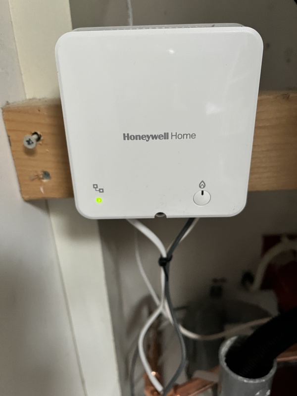

Dag,
Wij hebben de bedrade versie. WiFi werkt prima. Afbeeldingslocatie: https://tweakers.net/i/IcxATqyb6Vg04fiPAv_KEEXcaMs=/x800/filters:strip_icc():strip_exif()/f/image/DrkwtyfQ33a521Cp9LDK0YFI.jpg?f=fotoalbum_large
Afbeeldingslocatie: https://tweakers.net/i/IpMsbbZd5y-B4YehYvst8inmnuk=/x800/filters:strip_icc():strip_exif()/f/image/5llyKfpzaaJ1eQSUutUuOyDr.jpg?f=fotoalbum_large

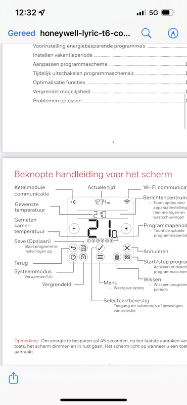

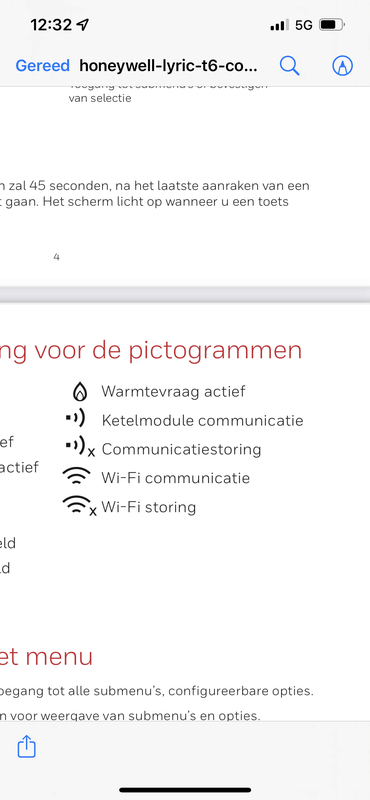

Heb zojuist via Twitter contact gehad met Honeywell. Één medewerker gaf aan dat ik wel beidde symbols moest zien. Antwoord van een andere medewerker: dat linker symbool is alleen voor een draadloze Ketelmodule. Omdat ik hem bedraad heb aangesloten is dit niet van toepassing. Bedankt voor het meedenken

Dat was inderdaad waar ik op doelde. :)
Bij de bedrade versie zie je dat symbool niet.
