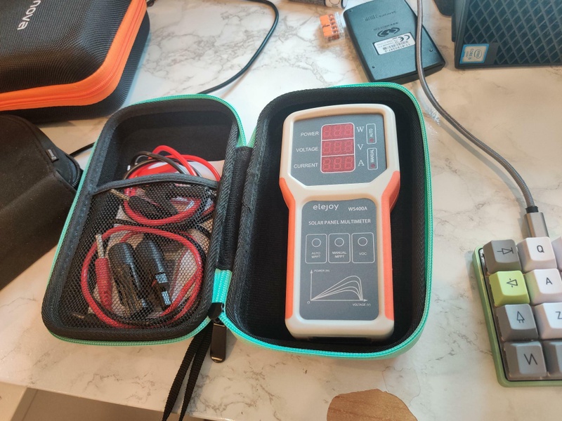

Pak gewoon 1 paneel, zet hem onder verschillende hoeken met een multimeter er aan en je weet het ;)
De stand van de zon wordt alleen maar minder de komende maanden.
  • bucovaina89
  • Laatst online: 10-05 10:48
Dat ik daar zelf niet aan gedacht heb. Ik heb gewoon deze in huis liggen 8)7 :X
