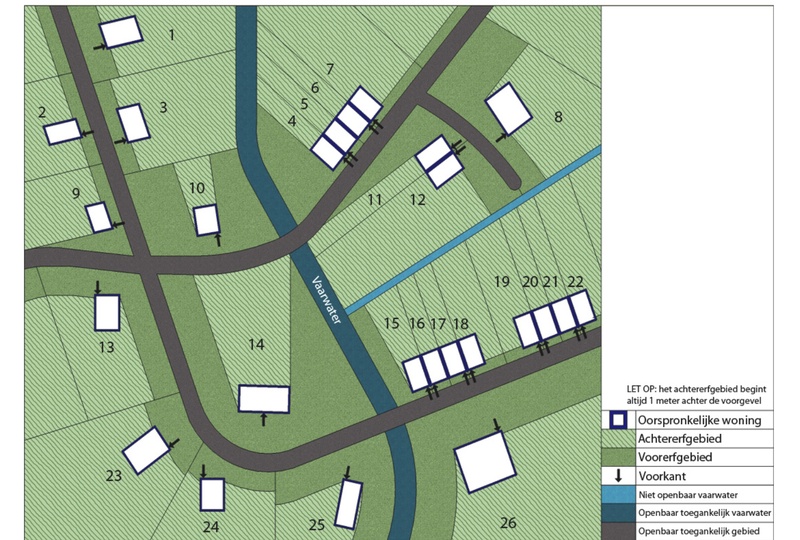

Manons schreef op woensdag 20 april 2022 @ 16:32:
Voordat iemand zegt: vraag gewoon een vergunning aan, dat heb ik gedaan die is afgewezen.
Wat is de reden van de afwijzing? Maak in ieder geval bezwaar tegen de afwijzing. De regels zijn niet altijd duidelijk en de behandelaar van de gemeente kan de regels verkeerd hebben geïnterpreteerd.
Verder is het zonder tekening niet duidelijk. Deze tekening met uitleg vind ik meestal handig om de regels te duiden.
Afbeeldingslocatie: https://tweakers.net/i/h1k1WqfhhNjSR2e2pH0nJnWnmbU=/800x/filters:strip_icc():strip_exif()/f/image/WS9TXjz4hPmWs6fRzpebMvAt.jpg?f=fotoalbum_large

Oja, het is van belang hoe de feitelijke situatie is, in combinatie met het bestemmingsplan.
Zie ook: https://www.helpdeskbouwregels.nl/vraag/12
