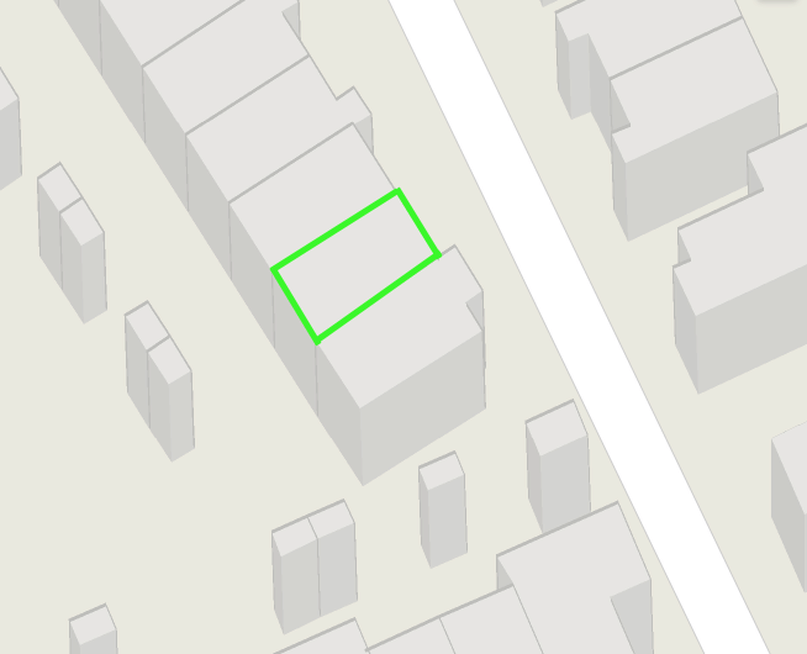

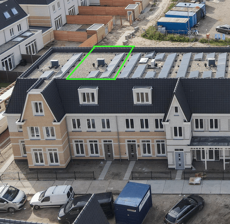

Ik heb een plat dak beschikbaar waar nu 5 zonnepanelen op liggen van Hanover Solar 1665mm x 1002mm x 35mm. Het dak heeft een afwijking op zuid van -135 graden.
Om de ligging iets duidelijker te maken een foto van Bing Maps (Google Maps is nog niet beschikbaar).

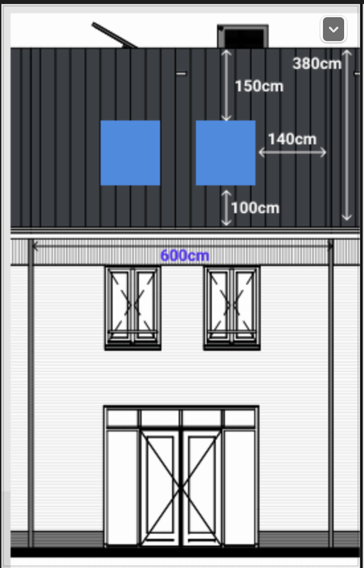

Daarnaast heb ik nog een schuin aflopend dak op het zuidwesten waar ik nog enkele zonnepanelen kwijt kan.
Afbeeldingslocatie: https://tweakers.net/i/nlS32I3ByRK81mI75Fb7E1qq1jY=/x800/filters:strip_exif()/f/image/QMq6qw9APZ6BYJfEJHKNE7mp.png?f=fotoalbum_large
2. Beschikbare (dak)ruimte
Het platte dak (zie eerste foto) heeft een bruikbare oppervlakte van 700x600cm. Het hele dak is ongeveer 10 meter maar het dak heeft een helling die over het platte dak heen komt. Met 7 meter houden we een veilige marge aan.
Het schuine dak heeft ruimte voor 3 panelen in landscape verdeeld over 600 x 150cm. En 2 in portrait links en rechts van de dakramen.

Specifieke vraag met betrekking tot legplan
Wat voor een opstelling voor het platte dak lijkt jullie het slimst? Voortborduren op de ligging van huidige panelen vanuit het nieuwbouwproject of een andere opstelling overwegen? Is een oost-west opstelling een gek idee?

Oostwest kan natuurlijk ook, dan passen er meer panelen.
Met micro's kun je niet zoveel verkeerd doen denk ik.
