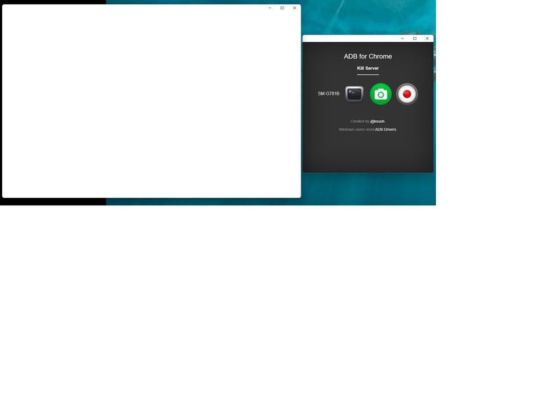

Nu sinds kort krijg ik een wit scherm ipv de command prompt die ik nodig heb, zie hieronder.
De workaround werkt middels ADB voor chrome, een app die geïnstalleerd word onder windows.
Daarnaast moet de telfoon in developer mode staan.
Na aansluiten USB kabel geef ik op de telefoon toegang zodat ADB werkt en de telefoon zichtbaar wordt in windows.
Normaliter start de command prompt en kan ik ''dumpsys deviceidle disable '' invoeren zodat de doze functie onderdrukt wordt.
Sinds een paar dagen krijg ik dus een wit scherm en kan niks invoeren.

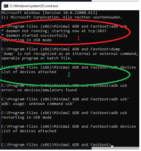

In je OP gaf je aan dat je alleen een wit scherm kreeg, maar je screenshot laat wel een commandprompt zien. Weliswaar met heeeeel veel wit eromheen 8)7 , maar met wat inzoomen wel leesbaar.
Omdat het probleem op twee PC's optreedt is het waarschijnlijker dat je telefoon het probleem is. Onder het commando "adb devices" zie ik niets staan, dus er is geen apparaat gevonden. Daar zou je 1 apparaat moeten zien. Staat USB debugging wel aan op je telefoon?
En is de samsung USB driver geïnstalleerd?

Het staat er, dacht ik, iets omvattender omschreven maar excuses als het niet duidelijk genoeg is.
De workaround geeft aan dat via ADB voor chrome werkt, dit klopt ook, het werkt al jaren prima.
Echter sinds een week nu ongeveer krijg ik nu dit:
Afbeeldingslocatie: https://tweakers.net/i/Rqar5YsiHw9MG69T0HEOCk7q6dY=/800x/filters:strip_icc():strip_exif()/f/image/DS8yHSsG6IzZlYoWEB9FgUIK.jpg?f=fotoalbum_large
Dit kan aan mijn telefoon liggen, dat weet ik dus niet.

  • dixet
  • Laatst online: 16:42
ScooBY_DoO schreef op woensdag 20 april 2022 @ 15:56:
ADB for chrome herkent zoals je kunt zien in een vorig screenshot keurig mijn telefoon dus de verbinding is er wel degelijk, ik krijg alleen niet de juiste command prompt in beeld meer....
ook in je eerste screenshot wordt je telefoon niet gevonden.
In de rode cirkel bij 1) wordt ADB gestart op je PC
De groene cirkel bij 2) zou 1 apparaat moeten laten zien, maar toont niets. Dus is er geen verbinding met je telefoon.
Afbeeldingslocatie: https://tweakers.net/i/XW2R_PwOYQLEJqWg0IkHyR8J9HU=/full-fit-in/4000x4000/filters:no_upscale():fill(white):strip_exif()/f/image/WozQGbffEAwK2fMZQS65Moth.png?f=user_large.
We proberen je te helpen, onder andere door oorzaken uit te sluiten. Dus nogmaals de vraag om het schilletje van adb-for-chrome weg te laten en adb direct in windows te installeren en te starten.
https://www.xda-developer...-adb-windows-macos-linux/
Anders is het erg lastig troubleshooten op afstand.

Het wordt er niet beter op 8)7
Misschien een domme vraag. Maar je oorspronkelijke probleem was dat sommige apps geen notificaties binnenkrijgen omdat je Samsung ze via de mooie Doze functie uitschakelt. In het kader van "batterijbesparing"
Heb je al geprobeerd doze uit te zetten op je telefoon voor deze apps? Ik ken zelf Samsung niet, maar op mijn telefoon kan ik per app de batterijbesparing uitzetten.
Als dat ook werkt heb je geen moeilijke hacks nodig en geen eigenwijze tweakers die het toch beter weten ;)
Volgens mij is ImNotnoa op de goede weg.
Uiteraard zijn alle besparingsopties al doorgenomen.
Ik heb contact gehad met Samsung, Google (Android), Vodafone (provider), Belsimpel (dealer), Oneplus, Xiaomi etc etc
Dit speelt al jaren, ook op andere toestellen (Oneplus, Xiaomi).
De toestellen worden zo dichtgetimmerd dat sommige notificaties niet meer tijdig doorkomen, dit is een Android tekortkoming.
Dit is zeker geen domme vraag maar weet dat ik niet zonder deze doze disable functie kan met ''normale'' instellingen.

ImNotnoa schreef op woensdag 20 april 2022 @ 16:32:
adb shell dumpsys deviceidle disable
Is dan je volgende commando
Hell Yeah!!!
Topper ben je!
Ik had het woord shell er niet tussen maar nu werkt het weer! Fantastisch _/-\o_
