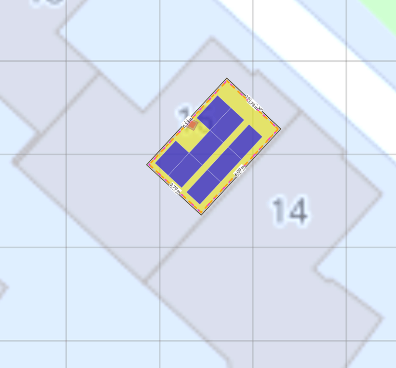

@borft Ik heb zojuist in de PVPlanner van Valk een Oost/West opstelling proberen te maken en lijk hierdoor tot 8 panelen te komen. Het voornaamste probleem is de breedte van het dak oppervlak.
Afbeeldingslocatie: https://tweakers.net/i/NxjDagcKGZ5s2_XhVXW4tJf_fsU=/800x/filters:strip_exif()/f/image/cK8Juj3vS06TMmKytE0BSZKz.png?f=fotoalbum_large
Zodra ik de echte maten heb kunnen opmeten ga ik het nog een keer in tekenen, maar ik verwacht niet veel verschil qua hoeveelheid panelen.
