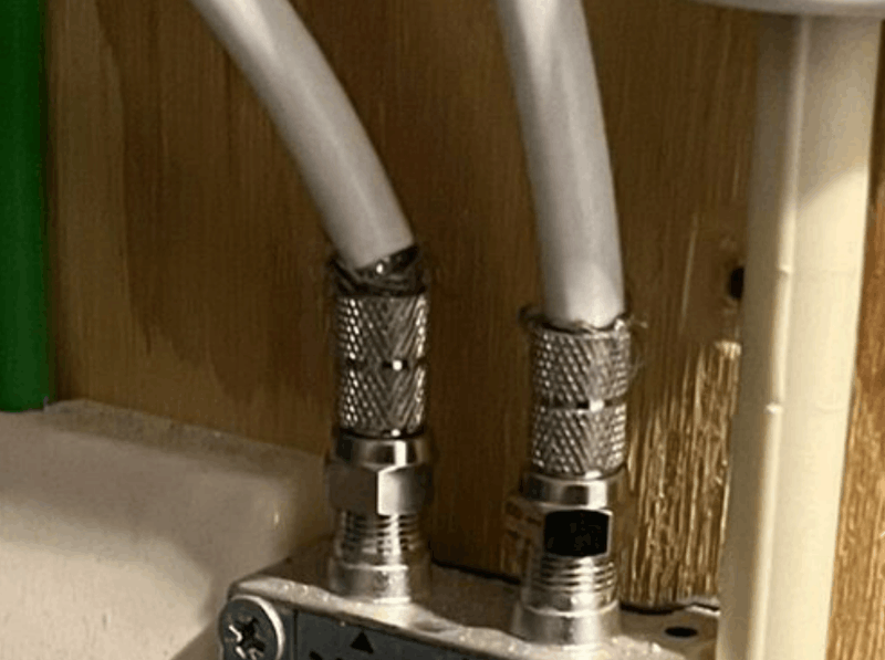

  • Rensjuh
  • Laatst online: 15-11 13:19
Afbeeldingslocatie: https://tweakers.net/i/4yrGLtmT6cAysvtv8DOP1TE5aWM=/800x/filters:strip_exif()/f/image/DKi6emqE29qTROnjucA68lTn.png?f=fotoalbum_large
Zal het probleem niet zijn, maar die connectors zitten er ook niet heel lekker op...

Rensjuh schreef op woensdag 20 april 2022 @ 13:25:
Inderdaad. Beide fout. Al dat 'schaamhaar' fungeert als antenne om ieder willekeurige stuk verstoring binnen te laten.

  • Ben(V)
  • Laatst online: 15-11 15:23
Het is coax, dus asymmetrisch, die draden van de afscherming zijn geen signaal draden maar schermen de signaal draad af.
Ze fungeren dus echt niet als antenne.
Enkel als het zo slecht is dat er een gat in de afscherming komt levert dat problemen op, dan kan het signaal naar buiten en storing elders veroorzaken, of er kan storing binnen dringen.
Dat is overigens hier wel heel goed mogelijk.
Koop een paar f-quick connecors en zet die zo op de kabel.
https://www.klusspullen.n...schmann-qfc-5-connectoren
[ Voor 14% gewijzigd door Ben(V) op 20-04-2022 13:57 ]

Ben(V) schreef op woensdag 20 april 2022 @ 13:36:
Oh jawel. Als er een signaal op de afscherming komt, heeft dat ook invloed op de ontvanger.
Praktijkvoorbeeld:
https://community.ziggo.n...lt-steeds-weg/td-p/825134
Probleem was opgelost toen connector met schaamhaar (op de donkergrijze kabel) vervangen was:

  • Ben(V)
Kan echt niet, al die draadjes liggen aan de afscherming (dus aan signaal aarde) en signaal dat daar op instraalt kan nooit bij de centrale signaal draad komen.
Dat is basic hf techniek.
Neemt niet weg dat dit soort schroef connectors nooit goed aansluiten en dus gevoelig voor storing maar dat heeft niets met antennewerking van afscherming draadjes te maken.
Alleen gaten in de afscherming veroorzaken storing gevoeligheid op met name de hoge frequentie banden.
Je ziet het nog eerder op je TV bij kanalen in de 800 Mhz band, terwijl het docsis netwerksignaal in de 600 Mhz zit.
