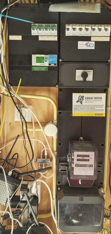

In juni komen er 27 panelen x 390 WP (met S440 optimizers) met een SolarEdge SE10K omvormer.
Er is op dit moment 1 ding wat mij steeds meer gaat bezighouden: Ik heb een oude meter: Wat staat mij te wachten nadat ik de aanmelding gedaan heb? - Ik zit bij Stedin.
De oude meter is deze:
Afbeeldingslocatie: https://tweakers.net/i/Jqk5KZqv0Kih0OKPEotwRw1ssNI=/full-fit-in/4920x3264/filters:max_bytes(3145728):no_upscale():strip_icc():fill(white):strip_exif()/f/image/fnfegdj0bJH8Q3zWrul1hu6X.jpg?f=user_large
Alvast dank!

Die gaat eruit, je zal de meterkast moeten laten ombouwen naar een 3-fase systeem.

Volgens Stedin heb ik al 3 fasen.
Maar of dat waar is?
Afbeeldingslocatie: https://tweakers.net/i/-70qXRivNF8wSPyUezArInPTWYU=/full-fit-in/4920x3264/filters:max_bytes(3145728):no_upscale():strip_icc():fill(white):strip_exif()/f/image/Buc7HmK7Fwsz7vSpuJwpuqgU.jpg?f=user_large
[ Voor 5% gewijzigd door Greybalance op 18-04-2022 22:23 ]

Dit is een eenfase meter.

1 fase meter, waarschijnlijk 1 fase hoofdschakelaar.
Wat Stedin ook denkt, je hebt nu een 1 fase aansluiting en daar kun je geen SE10K op aansluiten.
Dit word dus heel vlot de installateur bellen voor een plan. Stedin kan er pas een 3 fase aansluiting van maken als er een 3 fase hoofdschakelaar is.

Je hebt in ieder geval nog 6 groepen zonder aardlek, de groepen die wel aardlek hebben zou me niets verbazen als dat nog een verouderde type AC is en ik zie volgens mij een kookgroep. Allemaal zaken die je zou moeten willen aanpassen. Onder aan de streep waarschijnlijk goedkoper om er 1 of twee nieuwe kasten te laten plaatsen.

  1. Zonnepanelenboer bellen en aangeven dat je 1-fase kast hebt;
  2. 3-fase aansluiting aanvragen met de slimme meter;
  3. Elektricien bellen en een nieuwe groepenkast aanschaffen;
  4. Hopen dat Stedin op tijd kan NB. Ik heb bijna 5 maanden gewacht bij Liander.

Weet je zeker dat Stedin vind dat je een 3-fase aansluiting hebt? Wat zegt mijnaansluiting.nl er precies over?
Ik heb op 10 maart een verzwaring aangevraagd, van 1x35 naar 3x25. Wordt op 2 mei uitgevoerd, maar er hoeven geen kabels gegraven te worden. Om mysterieuze redenen heeft de rest van de straat wel 3x25.
Bereid je voor op een proces met lang wachten. Van aanvraag naar offerte duurde 4 dagen. Daarna lange tijd stil en ineens namen ze contact op over het definitief inplannen.

Zoals meerdere aangaven moet je dus eerst je meterkast laten ombouwen naar 3 fasen, hier zijn een aantal stappen voor nodig:
- Vraag bij Stedin een verzwaring aan ( heb ik afgelopen week ook gedaan bij Liander )
- Daarbij geven ze aan dat er een hoofdschakelaar + 3 fase meterkast moet zijn
- Neem contact op met een lokale elektricien en vervang de meterkast ( ~1200 wit, ~600 bij een bevriende elektricien )
- Zodra de kast vervangen is, of je weet dat het vervangen gaat worden voor de afspraak voor de verzwaring kan je de afspraak met Stedin plannen.
- Plaatsen zonnepanelen hoeft verder nergens op te wachten, ze kunnen alleen niet aangesloten worden als je bovenstaande punten nog niet geregeld hebt van te voren.

Jouw kast is momenteel een enkelfase kast en voldoet momenteel niet aan de huidige eisen. Zo lijken de witte groepen niet achter een aardlek te zitten. Als je de kast ongemoeid laat, is dat geen probleem. Maar ga je grootschalige aanpassingen doen, dan moet hij wel voldoen aan de huidige eisen. Dus ombouwen naar een driefase aansluiting omhelst meer dan het bijplaatsen van een extra module met daarin 'het spul van de zonnepanelen'.

  • Greybalance
  • Registratie: Maart 2022
  • Laatst online: 23-04 14:45
Even snelle reactie tijdens de lunch:
Net account aangemaakt bij Stedin.
Aansluiting = 1x50 ampere.
Oeps. Ik weet zeker dat ik ergens anders heb gelezen 3x25. Ga ik opzoeken.
[ Voor 24% gewijzigd door Greybalance op 19-04-2022 13:05 ]
  • RiDo78
Greybalance schreef op dinsdag 19 april 2022 @ 13:02:
Veel verschil maakt dat niet want het is gewoon een feit dat je een enkelfase kast hebt. Hoe dat administratief opgelost is, is een bijzaak. Dus ALS Stedin al 3x 25A in de administratie had staan, dan had alsnog je kast aangepast moeten worden.
  • GarBaGe
  • Registratie: December 1999
  • Laatst online: 15-05 12:29
10kW op 230V is 45A.
Volgens mij gaan een enkel fase aansluiting niet zo hoog.
Is het hoogste niet 35A oid?
Zodra je overstapt op 3-fase (bv 3x25), krijg je een nieuwe meter en deze is automatisch digitaal (geen keuze).
Ik zelf heb een kleinere installatie (2.5kW) en zit op 1 fase met een ouderwetse terugdraaiende schijf.
Geen enkel probleem :)
  • Dennism
  • Registratie: September 1999
  • Laatst online: 15-05 01:37
Ook wel interessant, 1x 50A bieden ze volgens zichzelf niet aan, 1x 35A lijkt het hoogste te zijn, daarna 3x 25A.
https://www.stedin.net/aansluiting
  • Septillion
  • Laatst online: 22:40
Septillion
1x50A is inderdaad raar. Zal dan gewoon een 1x40A zijn. Anders voldoen je aardlek en bedrading nu al niet.
  • martijn v o
  • Registratie: Januari 2020
  • Laatst online: 22:39
martijn v o
Certified by Enphase.
Geen idee wat normaal is, maar ik heb ook eenmaal 50 ampere aansluiting.

  • DukeBox
Stedin heeft jaren 80/90 meerdere 50A aansluitingen geleverd maar zover ik weet niet in standaard rijtjes huizen.
  • Greybalance
Om te beginnen eerst eens iets meer informatie:
Idd geen rijtjes woning, maar vrijstaand. Bouwjaar 1991. Gasverbruik p/j 3300 M3.
Waarom hele dak vol: Nu kon het nog (net) in de zeer nabije toekomst waarschijnlijk veel duurder en nog nog maar de vraag of het te leveren is.(en BTW idd, pakketprijs excl. BTW <€10.000.--)en op heel veel topics gelezen: Volpleuren nu het nog kan ;)
Muur isolatie is redelijk, vloerisolatie is goed, dakisolatie zou beter kunnen, wordt gedeeltelijk volgend jaar aangepakt.
Beoogde acties dit jaar:
Zonnepanelen (27 stuks zie start topic)
Al het dubbele glas vervangen door HR++.
Boiler of boiler warmtepomp.
Electrische CV (!??) voor de eerste 2/3 jaar op de vloerverwarming (met gas CV als piekopvang), daarna de electrische ketel als backup/piekopvang bij extreme koude bij een warmtepomp.
Dus tijd kopen om te beslissen of een warmtepomp wel DE oplossing is.
Echter zonder werkende PV installatie niet de rest.
Dus:
Wat is nu bekend en wat niet:
Bekend:
Elektra 1 fase 40 of 50 ampère. Gekeken bij de hoofdschakelaar: blauw & bruin daarna in 2e de automatenkast in.
Niet bekend:
Heeft de kabel welke het huis binnenkomt 2 of 4 draden? m.a.w. moet er worden gegraven?
Dit graven zou een groot obstakel kunnen zijn. Voeding naar het huis loopt namelijk door de pas aangelegde tuin van de buurman :( Nieuwe kabel vanaf de weg rechtstreeks zou graafwerk + duiker moeten worden.
De kabel binnen vanonder de vloer vandaan is 20 mm diameter. Kan niet zien of dit met of zonder buitenbescherming is.
Zonder het verbreken van de zegels is NIET vast te stellen wat voor kabel er ligt.
Voorlopig put ik nog hoop dat het een 4 aderige kabel is omdat ik ergens heb gelezen dat ik een 3x25 ampère aansluiting heb of kan hebben. (aansluiting huis 1991-1992)
Morgen nogmaals contact opnemen met de PV installateur en het plaatselijke elektrotechnisch installatiebureau,
Daarna de aanvraag doen (wie?) voor verzwaring en duimen (PS levering omvormer is al 4 weken naar achteren gezet).
Allen dank voor jullie reacties en discussies!
Wordt vervolgd.
[ Voor 4% gewijzigd door Greybalance op 19-04-2022 21:22 ]
  • DukeBox
Greybalance schreef op dinsdag 19 april 2022 @ 21:20:
Bij mij staat ook dat ik 3x25A heb maar het is 1x40A (vastrecht kosten zijn gelijk) dus hoe het vermeld wordt lijkt niet altijd te kloppen. Ik krijg ook 2 aders binnen in mijn meterkast maar de kast waarin de hoofdzekering zit zie je duidelijk 3 (gevulde) zekeringen zitten (1x40 en 2x25A) dus ik vermoed dat deze bij mij wel is voorbereid op 3 fasen.

  • teacher
  • Laatst online: 19:51
teacher
Dysgaf!
Wordt vervolgd.
Jij doet de aanvraag via https://www.mijnaansluiting.nl/home
Ook neem je contact op met de lokale elektriciën voor een verse meterkast met 3 fasen hoofdschakelaar. Die lust hij/zij intern door zodat het nog even "eenfase" is.
Zodra de boel omgezet wordt, sluit de netbeheerder er de drie fases op aan.
Wise enough to play the fool
