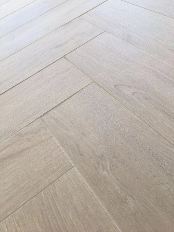

Onlangs is er bij ons nieuwbouw woning op de begane grond en eerste verdieping keramisch visgraat vloer gelegd. Echter zijn wij zeer ontevreden over de eind resultaat. Er zitten namelijk veel hoogte verschillen in de vloer. Wij wonen momenteel nog in een andere stad, dus konden wij niet langskomen om de werkzaamheden te controleren. Wel is mijn vader tijdens de werkzaamheden paar keer wezen kijken. Wat hem opviel was dat er geen levelling systeem werd gebruikt, terwijl bij onze kennissen en familie’s (nieuwbouw) woningen wel werd toegepast. Wij hebben hier toen geen melding van gemaakt, want we dachten dat ze wel wisten wat ze deden. Maar eind resultaat is zeer slecht, en dat heeft zeker te maken dat ze de levelling systeem op een of ander manier hebben overgeslagen, laks misschien? De afspraken werden namelijk in het begin ook niet nagekomen. Daardoor kregen we al een slecht gevoel erover. De tegelzetter zou maandag beginnen, toen kreeg hij autopech en kon niet komen. We hebben de huissleutel op een afgesproken plek buiten bewaard zodat hij de volgende dag kan beginnen. Echter had hij zich dinsdag ziek gemeld. Woensdag ook ziek. En donderdag uiteindelijk was hij gekomen maar het was al bijna middag. Toen de tegelzetter klaar was na ongeveer een week belde hij me op om de oplevering te doen en zijn taalgebruik was niet bepaald professioneel. Ik werd aan gesproken met bro of broer en of ik het ff wou checken je weet toch.. De tegelbedrijf waar ik de tegels gekocht heb regelt ook het leggen van de vloer. Tijdje terug zag ik wel dat ze met spoed op zoek waren naar vloerleggers, maar om onkundige mensen aan te te nemen en dit soort kwaliteit leveren vind ik niet echt kunnen. Immers we betalen 13k voor de vloer en het leggen ervan. Wat hebben we spijt dat we niet voor een ander bedrijf hadden gekozen die 1k duurder was, maar goed kwaliteit levert (vrienden hebben bij hun laten). Hoe moeten we dit verder oplossen. Ik heb gelukkig nog niet betaald en kan dus daardoor eisen dat ze de gebreken maar eerst moeten herstellen, voordat ik ze ga betalen. Heeft er iemand dit ook meegemaakt? Hebben jullie tips? En pak ik dit zo goed aan? Alvast bedankt!

Ik zou niet eens beginnen over een leveling systeem of wat dan ook.
Die vloer ligt gewoon niet goed en je bent ontevreden over de manier waarop de klusser/het bedrijf met je om is gegaan en de kwaliteit van het geleverde werk is bijzonder ondermaats. Hoe ze dat goed gaan oplossen is hun probleem.
(Als jij over leveling begint en ze verwerken dat en het is nog niet goed, krijg jij de schuld want jij begon daarover.)
Overigens ga ik in dit soort gevallen meestal niet voor de goedkoopste, maar juist voor een partij die in mijn omgeving al goed werk heeft geleverd. Dan kun je a) gaan kijken en b) heb je daadwerkelijk gezien wat ze kunnen (en c) hebben ze ook iets te verliezen - namelijk hun naam in de gehele kring). Dat verschil in prijs verdien je meestal al terug in een gebrek aan ergernis.

Je moet het gewoon bij de feiten houden. Dus je gaat naar de winkel en geeft aan dat je niet tevreden bent. Hoe dat komt maakt niet uit. Wacht hier niet te lang mee.
Vervelend! En wat een bedrag tel je daar neer zeg.
Zoals hierboven ook gezegd, de winkel is je aanspreekpunt. Daar heb jij afspraken (garantie) mee.
Toen je het van je bro moest komen checken, heb je toen ergens voor getekend dat het (niet) goed is gelegd?
Misschien ligt het wel recht maar zijn de tegels niet recht? Ik zou dus sowieso niet beginnen over leveling. Gewoon aangeven dat het niet goed is.
Mag ik je vragen om welk winkel het gaat? Eventueel via PM. Wij gaan in mei shoppen voor keramisch visgraat parket.

Zoals vrijwel iedereen hierboven aangeeft. Je hebt te maken met de winkel en niet de legger. Je hoeft alleen maar te zeggen dat je niet tevreden bent en dat het niet goed ligt. Dan moet de winkel het oplossen voor jou.
hey, bro, voordat je een boel stampij gaat maken. Check even wat voor kwaliteit tegels je exact hebt gekocht. sommige afwijkingen op de foto's kunnen afkomstig te zijn van kromme tegels. Je weet toch.
Dan heb je de feiten in iedergeval compleet
Alleen trek je een tegel met een lichte kromming er in vlak met een leveling systeem tot de lijm droog is.twain4me schreef op maandag 18 april 2022 @ 08:34:

hangt wel twee beetjes van de kromming af.Makrolon schreef op maandag 18 april 2022 @ 09:02:
Alleen trek je een tegel met een lichte kromming er in vlak met een leveling systeem tot de lijm droog is.Moet dat wel gebruikt worden natuurlijk.
Inderdaad, die lange tegels zijn zelden recht en een leveling systeem trekt dat ook niet recht.
Ik ben wel eens benieuwd naar hoe het er uitziet als je op de 2de foto op de tegel die van midden naar rechtsonder gaat een rechte legt.
Daarom staat er ook 'lichte' voor kromming.

Gezien de prijs zullen de tegels minimale kromming hebben. Ik heb met mijn vader 65m2 houtlook tegels gelegd, zulke hoogteverschillen zie je nergens. Perfect op elkaar aansluitend is onmogelijk door de lichte kromming van zulke tegels inderdaad, maar op de foto ziet het er wel slecht uit. Beoordelen op basis van een foto is wel moeilijk, lichtinval kan het erger doen lijken dan in ht echt.
Ga persoonlijk naar de zaak en laat ze iemand langskomen. Niet gelijk beginnen over hoe het wel moest en hoe ze het hadden moeten doen, gewoom zeggen dat dit jou niet correct lijkt. Gezien de prijs (erg hoog tenzij het heel wat vierkante meters zijn) neem ik aan dat het een goede zaak is. Probeer er eerst met ze uit te komen, ga pas in de aanval als het niet lukt. Al zou ik niet weten hoe dit netjes en snel hersteld zou kunnen worden.
Om de prijs inderdaad beter in relatie tot de prestaties te kunnen kaderen, over hoeveel m2 gaat het @In2ition ?

Het is prutswerk van een amateur, maar het oplossen is waarschijnlijk veel werk? Moet de hele vloer er dan uit en opnieuw gelegd?
Dit valt onder consumentenkoop. Als consument heb je recht op een goed, deugdelijk, product. Het hangt er vanaf wat er is beloofd door de verkoper en wat er vast is gelegd in de overeenkomst. Is er bijvoorbeeld beloofd dat er een naadloze vloer gelegd zal worden, en de vloer vertoond allerlei naden, dan voldoet de vloer niet aan wat er van verwacht mag worden en is ie dus niet goed, oftewel ondeugdelijk.
De koper heeft ook bepaalde plichten, ook wel genoemd een onderzoeksplicht. In de eerste 6 maanden na aankoop hoeft de koper niet te bewijzen dat hij/zij er geen schuld aan heeft want er wordt vanuit gegaan dat het gebrek dan al reeds bij de aankoop aanwezig was. Na 6 maanden veranderd dit, de omgekeerde bewijslast. De koper dient vanaf dat moment te bewijzen dat het niet zijn fout was. Tijdig reageren of actie ondernemen is dus wel essentieel.
Nu kan het gebeuren dat de verkoper dan voorstelt om de kosten van reparatie te delen, de zogenaamde verdeelsleutel. Echter dit is geen wettelijke regeling ook al is er veel over te vinden (artikel 7:21 lid 2 Burgelijk Wetboek). De reparatie dient dus kosteloos, gratis, te zijn. Dit staat ook in een uitspraak van 2008 van het Europese Hof van Justitie van.
Als reparatie niet het gewenste resultaat geeft, of er word helemaal niets gerepareerd dan kan uiteindelijk nog de koop ontbonden worden. Hoe snel of traag dit verloopt hangt mede af van in welke mate de verkoper meewerkt aan een oplossing. In dit geval moet u dus niet bij de tegellegger zijn, maar bij de verkoper. Het kan zelfs voorkomen dat de verkoper voorstelt om telefonisch tot een oplossing te komen, of met een zogenaamde verdeelsleutel voor de kosten. Deze methode heeft niet de voorkeur omdat iets bewijzen dan moeilijk word. Zwart op wit, email is altijd het beste.
Jij hebt recht(wettelijk) op een goed gelegde vloer. Elk excuus van de verkopende partij kan je in dit geval pareren. Ze dienen jou op een redelijke termijn van een goed gelegde vloer te voorzien.
Lukt dit niet dan ga je ze ingebrekestellen en aangeven dat je het door een derde partij laat doen en dat de rekening dan bij hun terecht komt. Voor de zekerheid kan je dit nog even bij de rechtsbijstand pijlen.

Als u bijvoorbeeld een doosje tegels koopt bij een dumpstore en ze laat leggen door een hobbyist in ruil voor een kleine vergoeding dan dient u er van te voren rekening mee te houden dat het mogelijk niet perfect word, maar de kans bestaat ook dat het wel perfect gelegd word. Als u echter een tegel kiest van topniveau waar een grote naam op staat, en wat stevig aan de prijs is, dan mag u verwachten dat dit ook op een perfecte en voortreffelijke wijze gelegd word.
Gerectificeerde tegels hebben strakke, op maat gezaagde hoeken en kanten. Na het bakproces wordt de tegel namelijk nog eens verzaagd.
Ik kende de term ook nog niet voor ik een huis ging bouwen
Zal misschien aan mij liggen maar ik vind het er best netjes uitzien. Zeker als het je 1000 euro minder heeft gekost.
Dank voor de verwijzing. Inderdaad had ik wel eerder gehoord van deze bewerking van tegels, maar wist ook niet dat het onder deze naam viel. Nu wel, bedankt!Joris748 schreef op dinsdag 19 april 2022 @ 20:22:
Het gaat over gerectificeerde tegels:
Desondanks laat het zien dat het kennelijk om tegels in de het duurdere segment gaat, en daarbij mag een passende afwerking verwacht worden gezien de aanschaf prijs.
Gerectificeerd wil bijna zeggen dat je tegels zo recht zijn als een A4-papiertje. Een tegelzetter die dat weet te verknallen is gewoon te eigenwijs om afstandskruistjes of een levelingsysteem te gebruiken. Dit was bij ons het geval, zal er niet over uitwijden. Groot nadeel van gerectificeerde tegels is dat je meteen ziet wanneer een tegel net niet recht geplakt is. Voegen horen strak te zijn en je mag geen schaduwwerking krijgen van een verlichtingspunt.
Wat een ellende.. hadden ze het uiteindelijk goed opgelost?sypie schreef op dinsdag 19 april 2022 @ 22:09:
Dat er een lichte kromming inzit kan. Maar dit ziet er inderdaad zeer slecht uit.
Als ik het zo zie op de foto's zal er tussen de spleten en in de kleine hoekjes altijd viezigheid blijven steken.
Maar zoals hierboven vermeld, diegene die de tegels gelegd heeft is maar werknemer dus kan je er vrij weinig tegen beginnen.
Dus inderdaad even bij de winkel zelf langsgaan.
Gerectificeerd heeft enkel met de maatgeving iets te maken, niet met hol of bol. Nuja, trekt op niet veel en hopelijk lossen ze het nog goed op. Onze tegelzetter was ook oldskool en die heeft visgraat kunnen leggen zonder clips en keggen. Wil niet veel zeggen. Behalve als ze je die clips en keggen hebben aangerekend.
Die donkere delen in de voegen, is dat schaduw?
Of zijn die voegen nog “nat”?Dat ziet er in ieder geval ook apart uit namelijk.

Vanochtend samen met een medewerker van het tegelbedrijf en de hoofdverantwoordelijke van de tegelzetters langs de woning geweest. Ze erkennen dat sommige tegels niet goed liggen en dat deze en de tegels met kapotte randjes vervangen dienen te worden, maar ze willen niet alle punten erkennen. Immers de vloer er helemaal uit slopen en nieuwe plaatsen gaat voor hun veel tijd en geld kosten, maar wij willen gewoon een normale vlakke vloer, daar hebben we voor betaald en hebben we recht op vinden wij. Voor ons is alleen de tegels vervangen die zij niet goedkeuren niet genoeg, daarom gaan wij een bouwkundige specialist inschakelen die naar de vloer gaat kijken. Het advies van de bouwkundige specialist zou dan worden opgevolgd hebben ze toegezegd. We wachten nu af op de telefoontje van de bouwkundige om een afspraak in te plannen..
Die specialist is dan wel door jou geselecteerd neem ik aan?In2ition schreef op donderdag 21 april 2022 @ 14:04:
Zorg ervoor dat je dit op papier hebt staan.Het advies van de bouwkundige specialist zou dan worden opgevolgd hebben ze toegezegd.
Daarmee voorkom je straks weer een discussie.
En die specialist moet je idd zelf uitkiezen, het moet geen “vriendje van” zijn…

Hoi Sypie, wat vervelend, hoe hadden jullie uiteindelijk deze kwestie opgelost met het desbetreffende bedrijf?sypie schreef op dinsdag 19 april 2022 @ 22:09:
Het was een ZZP'er. Ik heb 'm de punten gemaild met foto's er bij. Het waren een stuk of 15 punten (en dan bedoel ik niet 15 keer een tegel die scheef lag...). Hij erkende maar 1 of 2. Daarna gezegd/ gemaild dat ik er geen vertrouwen meer in had. Heb 'm de deur gewezen en gezegd dat hij niet weer hoefde te komen. Een eventuele factuur heeft hij nog gestuurd met de vraag of ik dus nog even wilde betalen. Ik heb 'm de vraag terug gestuurd of hij mijn nieuwe tegels en herstelkosten ging betalen. Niks meer op gehoord, heb ook geen cent betaald.In2ition schreef op dinsdag 10 mei 2022 @ 02:35:
[...]... deze kwestie opgelost met het desbetreffende bedrijf?
Was het de juiste weg? Nee, ik heb 'm geen herkansing gegeven. Ik heb 'm ook niet z'n tijd betaald die hij geweest was.

Vandaag zijn we dan met een vloer deskundige en de tegenpartij wezen kijken naar de vloer. Conclusie tegels met gebroken randjes moeten er zoiezo uit, logisch. Aangrenzende tegels waarvan de hoogteverschil meer dan 1 mm (is de norm) bedragen moeten ook vervangen worden. Nu rest de vraag, wordt de vloer er niet slechter op. Deskundige gaf aan dat als je een tegel eruit haalt en corrigeert de hoogte niveau van de omringende tegels dan weer niet meer kloppen. Manager (tegenpartij) geeft aan het wel te kunnen door meerdere tegels eruit te slopen en opnieuw te plaatsen. Mijn inziens, er zijn op veel te veel plekken hoogteverschillen, correctie geeft waarschijnlijk niet de gewenste resultaat. Alles slopen en opnieuw leggen wilt de winkel niet. Moeten we ze een kans geven om het te corrigeren, wat nu al onmogelijk lijkt voor ons. Of moeten we geschillencommissie afbouw inschakelen voor een bindend advies. Iemand advies?
Mijn eerste ingeving zou zijn om zwart op wit te krijgen dat zij denken het zo op te kunnen lossen. Laat ze dat dan maar doen. Is het daarna alsnog niet goed, mogen ze de hele vloer opnieuw doen.
Je kunt niet verwachten dat zij een hele vloer zomaar opnieuw gaan leggen omdat jij 'denkt' dat het dan niet goed komt.
Klopt. Je moet niet voorschrijven hoe ze het moeten oplossen.Pannencouque schreef op vrijdag 13 mei 2022 @ 07:43:
Maar je mag wel een eindresultaat eisen: een vlakke vloer; niet een vloer die over een aantal tegels toch hol of bol loopt.
Het is een nieuwbouwhuis; dat begint al met een vlakke vloer.
Als je bv een 100 jaar oud huis hebt met een vloer die hol loopt, zal een goede tegelzetter dat meteen aangeven: dat is prima te fixen maar er komen dan meerkosten bij.
Tips aan TO:
Als je er een deskundige bijhaalt zorg dan dat die een lange waterpas of rechte lat meeneemt.
Maak foto's van die lat en de afwijking op diverse punten op de vloer. Maak van elke meting een detailfoto waar je de afwijking ziet, en een overzichtsfoto waar je ziet waar dat op de vloer is.
Je kunt ook met schilderstape op de vloer merktekens maken, die is beschrijfbaar en daarmee documenteren waar de vloer precies scheef loopt en hoeveel.
Je kunt bijvoorbeeld telkens het laatste punt zoeken en daar opschrijven hoeveel mm ruimte er onder die lat is.
Als je de kamer iets verduistert of wacht tot de avond, kun je met een zaklamp vlak over de vloer schijnen. Niet schrikken maar het zal er dramatisch uitzien. Ziet er goed uit op de foto als je je zaak wilt documenteren.
Mocht je in een rechtszaak terechtkomen dan kun je daarmee de toon zetten voordat je elke millimeter afwijking gaat benoemen.
Je kunt ook een deskundige uit een andere winkel nemen, zolang je niet tegen diegene zegt wie het gelegd heeft. Of je zegt dat je een geschil hebt met degene die het gelegd heeft (wat formeel waar is) en dus niet de naam noemt van zijn collega-winkel.

@In2ition Op sommige foto's denk ik de tegel te herkennen. Is dat toevallig de Novabell Eiche Beige 16x60 ?
Zo ja, ik heb dezlefde tegel en de tegelzetter liet mij zien hoe bol/hol de tegels zijn. Bij mij is ook niet gewerkt met tegel nivelleersysteem, maar dan komt het wel echt aan op de vakman. Er zijn wel afstandhouders gebruikt.
De voeg lijkt bij jou wel erg dun. Hierdoor vallen afwijkingen in de tegel ook meer op. Foto tijdens het leggen bij mij:
Ook bij mij zit er tussen sommige tegels voelbaar hoogetverschil. De echt scherpe randen slijten er vrij snel van af. In de beginperiode slijten de sokken ook wat sneller
Afgelopen weekend is er bij mij een "muur" weggehaald waardoor de tegelvloer hersteld moet worden. Er zullen ca 30 tegels vervangen gaan worden. Zodra dat gedaan is kan ik delen of het vervangen van tegels er fatsoenlijk uit gaat zien
