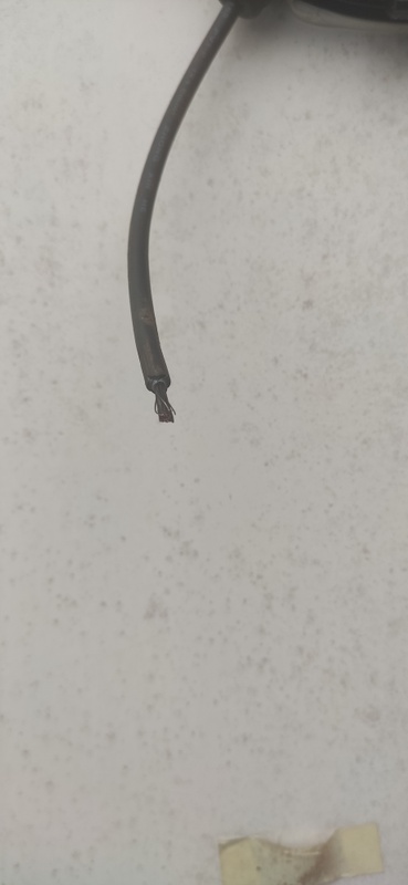

Ik heb eind 2021 exact hetzelfde gehad, na 9 jaar probleemloos opwekken bij vochtig weer die beruchte insulation fault (kostal PIKO 3.6).
Bij mij bleek de mc4 van de omvormer naar het eerste paneel niet goed aangedraaid te zijn en heeft vervolgens de hele kabel aangetast. Nieuw stuk kabel en een nieuw paneel (ook die kabel was aangetast) heeft het probleem voor mij opgelost.

Maar de kabels en de mc4 zouden goed zijn volgens de monteur. Optisch bekeken en doorgemeten.

Maar ik denk dat het beste is als ik de stekkers allemaal vervang voor nieuwe exemplaren en is het verstandig om dan gelijk de panelen te aarden?
  • TLer
  • Laatst online: 00:02
Sowieso connectors vervangen en indien de kabel verweert is, die ook.
Als je dit laat liggen krijg je vroeg of laat meer problemen met mogelijk brand tot gevolg. Niets doen en afwachten of het erger wordt is wel het slechtste advies dat je kon krijgen.

Top. Dan gaan de panelen uit vandaag totdat de connectoren en kabels vervangen zijn. Dit is teminste een advies waar ik op vertrouw.
