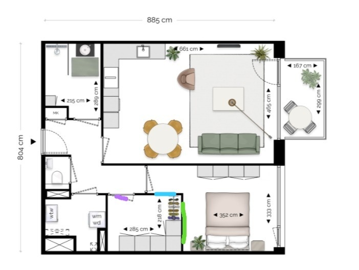

Dag bouwers en klussers,
Informatieve discussies hier, steek er veel van op! Ik heb afgelopen week te horen gekregen dat ik ben ingeloot voor een nieuwbouw woning op de NDSM. Leuk project, appartement van 72m2 met zij-uitzicht op het IJ.
Ik heb een week de tijd om het te overwegen, ik merk dat ik nogal heen en weer schiet qua gedachte’s. Eigenlijk had ik als harde eis 2 slaapkamers, ik en m’n vriendin zijn 32 en hebben nu nog geen concrete babyplannen maar dat kan in 1/2 jaar wellicht veranderen. Dit appartement heeft dus wel een 2e kamer, maar zonder raam naar buiten toe (wordt in advertentie verkocht als walk in closet/werkkamer).
De kamer is 6m2, het lijkt me dat als je werkt met een binnenraam/raam in deur dat er best een leuke (jonge) kinderkamer van te maken is. Zie de plattegrond die ik heb bijgevoegd, groen zou een hoog raam kunnen zijn (privacy naar 1e slaapkamer), blauw een groter raam en paars zou een raam in de deur kunnen zijn.
Iemand die hier ervaring mee heeft toevallig? Ik snap dat er wettenlijke eisen zijn waar een slaapkamer aan moet voldoen qua lichtinval/ventilatie, dezen lijken me haalbaar. Daarnaast moet ik mij natuurlijk afvragen tot in hoeverre dit houdbaar is, voor een jong kind van 0-3 lijkt het me geen probleem, boven die leeftijd zal ik waarschijnlijk willen/moeten verhuizen.

Als dit je enige kans is om de woningmarkt te betreden en je gelooft dat er na jullie een greater fool is dan kun je dit prima doen.
Wat betreft het raam: alle opties zijn ronduit beroerd.

Kun je die ruimte niet bij de slaapkamer trekken, dus de muren weglaten? Zo te lezen heb je die 2e kamer nu niet nodig, en het gebeurt wel vaker dat baby's de eerste jaren bij hun ouders op de kamer slapen. Eventueel kun je er tzt nog iets van een room divider plaatsen.

@Rukapul Het is niet perse de enige kans, alternatief zijn de 60m2 "schoenendozen" in Amsterdam met 2 slaapkamers waar momenteel +- 100K voor wordt overboden. Een huis buiten de stad ben ik nog niet aan toe. Daarnaast lijkt dit best een mooie kans om de woningmarkt te betreden: energie zuinig huis, lage onderhoudskosten, gewilde locatie, gunstigere hypotheek, geen kosten koper, waarde vast.
Maar je zou het zelf zeker niet doen begrijp ik. Zou je kunnen uitleggen waarom de optie met ramen beroerd zijn?
@Krijnemans Klopt mijn vriendin hamert hier ook op, ik vraag me dus af er genoeg daglicht zal zijn met binnen ramen. De aangrenzende slaapkamer heeft een zeer groot raam/veel lichtinval.
@sOid Ook zeker een optie, alleen qua privacy voor pam & mam niet echt ideaal 😅

Raam naar slaapkamer:
Kamer als generieke kamer is alsnog onvolwaardig want licht kan niet aan als er geslapen wordt (de reden waarom iedereen die debiele bovenlichten bij slaapkamerdeuren uit de vorige decennia dichtmaakt).
Kamer als slaapkamer idem plus privacy. En datzelfde dus ook nog eens andersom.
Raam naar gang:
Kamer als generieke kamer is alsnog donker want de gang heeft geen directe lichtinval. Zelfs als je een deur open laat is het extreem matig.
Kamer als slaapkamer idem (erger zelfs want in dat geval kies je voor melkglas) plus afleiding/privacy. Dat doe je dus een rolgordijn voor wat je na verloop van tijd dicht laat.
Je koopt dus gewoon een 1-kamerflat met extra hok.

Moeten slaapkamers volgens bouwbesluit ook geen raam hebben?
Het is gewoon geen slaapkamer, en waar ga je al je zooi laten als je er wel iemand zou laten slapen?
Ik snap best dat je hoopt dat dit goed te praten is maar dat is het gewoon niet. Dit is een appartement met 1 slaapkamer en dat zal zo blijven.
Qua lichtinval is hierboven ook al genoemd: volgens bouwbesluit moet een slaapkamer gewoon een raam hebben.
Waar ik daarnaast nog niemand over gehoord heb:
Hoezo denk je dat de eisen qua ventilatie haalbaar zijn in die situatie?
Ongewijfeld is het appartement voorzien van mechanische (balans) ventilatie, waarbij de leefruimtes dus zowiezo voorzien worden van verse lucht dmv ventilatie.
Hoe weet je zo zeker dat dit opslag/walkincloset-hok ook voorzien is van een ventilatietoevoer? Dat hóeft immers niet zo te zijn lijkt me... In dat geval heb je gewoon een dicht hok zonder luchttoevoer en zonder raam...
Hoe ga je die ventilatie-eis dan halen? (Zelf een in/uit ventilator in de muur boren naar een aangrenzende ruimte of zo??)

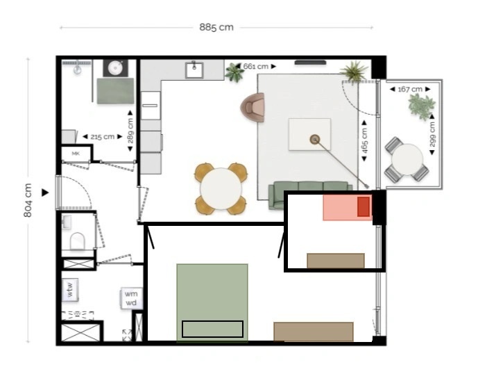

Heb je een mogelijkheid om extra ventilatie in het raam of in de wand naar buiten aan te brengen? Dan zou je slaapkamer en een stukje kamer kunnen herindelen, waardoor beide kamers aan het grote raam grenzen.

@Toke_gt Ik waardeer het meedenken/uittekenen! Nu ben ik zelf ook geen ingenieur, maar het lijkt me dat zelfs met deze indeling je het probleem blijft houden dat het raam in kleine kamer niet open kan.

https://www.bouwbesluiton...%20een%20schuifpui%20zijn.
en
Om te voorkomen dat de spuiventilatie in een verblijfsruimte uitsluitend via een deur kan plaatsvinden, moet iedere verblijfsruimte ten minste één te openen raam hebben. Dit raam mag ook een schuifpui zijn.
Ik had vroeger een beneden woning met een voor en achter kamer. Daartussen in zat een kleine ruimte wat de huisbaas een kamertje noemde. Omdat ik toen een conflict kreeg over de service kosten en bij de huurcommissie een zaak aanhangig maakte (gewonnen) leerde ik dat een kamer zo der raaam geen kamer is . Nu heb ik het over 33 jaar gelee. Zie in ieder geval bovenstaande artikelen. En. Google is je vriend.

  • BLACKfm
  • Laatst online: 11:51
BLACKfm
O_o
Ik ben geen (binnenhuis)architect, maar hoe je het ook bekijkt, het lijkt niet geschikt te maken voor een echt aparte kinderkamer, en met oog op de toekomst zeker niet echt 'gezinsproof' zonder ergens consessies te doen.
Ik dacht zelf zo mogelijk nog aan de mogelijkheid om de wand aan de raam kant gewoon van glas te maken, een grotendeels glazen (schuif)deur met een glazen wand, al dan niet 'frosted' om enigszins de privacy te waarborgen.
Of je maakt een dichte wand tussen de slaapkamers met een extra tussendeur (wat in de toekomst mogelijk kan worden verwijderd/dichtgemaakt), waarbij in de bovenste rand (dus tegen het plafond) kamerbreed ramen zitten. Zodat in ieder geval een deel van het daglicht de kamer in komt.
Een extra deur vanuit de woonkamer zou dan wel nodig zijn om niet elke keer door die kamer heen te moeten.
Die 'hal' die nu naar de 'walk-in closet' en de slaapkamer gaat is eigenlijk gewoon loze ruimte, daar kun je helemaal niks mee, door die hal onderdeel te laten maken van een slaapkamer maak je in ieder geval optimaal gebruik van het vloeroppervlak.
Veel meer kan ik er eigenlijk niet van maken, al denk ik dat de 2e optie wat toekomstbestendiger is mocht je toch niet zo snel willen/kunnen verhuizen.
Afbeeldingslocatie: https://i.ibb.co/Ntvt99Z/opties1.png
Afbeeldingslocatie: https://i.ibb.co/qRLDzKz/optie2.png
Afbeeldingslocatie: https://i.ibb.co/DMw8n5F/3d.png
Render is een beetje donker, maar het is voor het idee :)
[ Voor 10% gewijzigd door BLACKfm op 24-04-2022 02:31 ]
