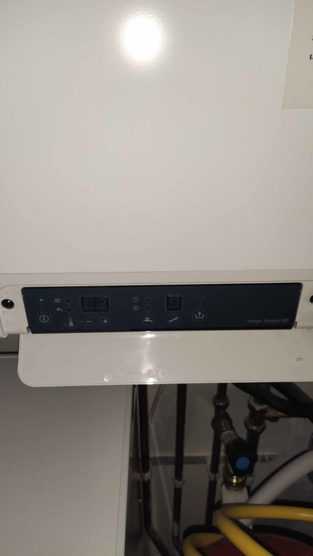

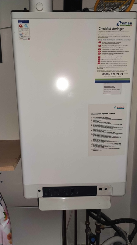

Een foto van de ketel, hoe haal ik die van de comfort af?

loek6000 schreef op maandag 18 april 2022 @ 08:38:
Ben nog van de oude stempel in die gedachten dat ik ervan uitging dat er een waakvlam in zit :p
Staat wel in de gebruiksaanwijzing.
En als je gebruiksaanwijzing hebt, check dan ook even de temperatuur van het cvwater. Die kan in een A-label woning prima op 60 (of lager). Draait ie een stuk efficiënter van. Standaard staat ie op 80 bij deze ketel als ik me niet vergis.

Zoals verwacht, geen verbruik, alleen theoretische kosten van je energieleverancier.
Als de sticker klopt en 28-08-2018 was inderdaad de laatste onderhoudsbeurt, dan zou ik die nog wel even eentje inplannen.

Op de foto staat tapcomfort al uit, ik zie geen lampjes branden boven de knop van het kraantje.

mr_evil08 schreef op maandag 18 april 2022 @ 09:05:
Kan zijn dat je dit niet ziet wanneer de ketel in rust is?
Voor de zekerheid, hier staat een instructie:
https://www.energiewacht....apwaterbereiding%20v1.pdf

Het enige is wel, als ik het apparaat aandoe en ik druk op toetsen dat het niet reageert, misschien moet ik eerst iets anders indrukken? (intussen kijk ik wat ik hierover zelf kan vinden)

loek6000 schreef op maandag 18 april 2022 @ 13:29:
@schumacher bedankt voor de link :)
0,04 cent klopt inderdaad niet, moet zijn € 0,04.
Die knoppen moet je even inhouden niet alleen op drukken, ik heb dezelfde ketel.

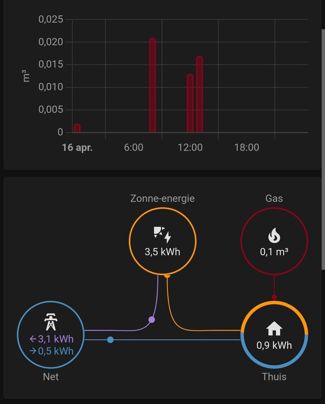

Dat is inderdaad het gasverbruik om het water om je ingestelde temperatuur te houden. In m'n home assistent zie ik ook consistent gasverbruik (heel weinig) om die temperatuur zo te houden.
Hieronder zie je ons gasverbruik, en de tijden waarop. Die dag niet thuis gedouched (en warm weer, dus geen verwarming)Afbeeldingslocatie: https://tweakers.net/i/221Lq0_2g8Bkquhbqz5lq8ZdEMU=/x800/filters:strip_icc():strip_exif()/f/image/ESOTzqjQOLANvLN2s4KLiE8o.jpg?f=fotoalbum_large

@mr_evil08 Dit doe ik... Eerst zet ik hem aan, dan houd ik ingedrukt maar ik zie geen lampje branden bij eco stand bv, dit doet dus niets..... Als ik de temp van cv en tap wil veranderen dan kan ik dat, als ik het apparaat dan weer uit en aan zet, dan zijn de wijzigingen verloren gegaan.
