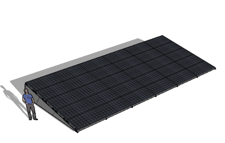

Die hebben 5 of 6 panelen op een rij die op 1 schans op het zuiden liggen? Dus een grote schuine "helling" met panelen? Zie niet vaak.
Zegmaar zo'n schans dus:
https://solargarant.nl/zo...30-panelen-6x5-landscape/
Afbeeldingslocatie: https://tweakers.net/i/bYUWGRtSVM7n0p7oUPOYaZ5jVkE=/full-fit-in/4000x4000/filters:no_upscale():fill(white):strip_exif()/f/image/w3dq8ogXpiWuXzajsSzQagOs.png?f=user_large

De enige reden om OW te doen is om minstens 20% meer panelen op je dak kwijt te kunnen dan wanneer je het zuid richt. Een warmtepomp of "meer spreiding" is (zeker op hoeken als 10°) echt een non-argument.
zie pm voor mijn buren :)
Volgens mij passen er zowel oost west als zuid 30 panelen op, als ik zo de tool van Solaredge volg.

Sportlfe haalt een "NZ" dakjes opstelling die zijn buren hebben door de war met een "zuid opstelling". Dat is wat verwarrend. In dit geval zou ik gewoon OW doen. Die aanbieiding ziet er (mits technisch goed uitgevoerd met een goede omvormer) uitstekend uit, al is de 10kwp grens oversteken wel een dingetje qua btw teruggave
