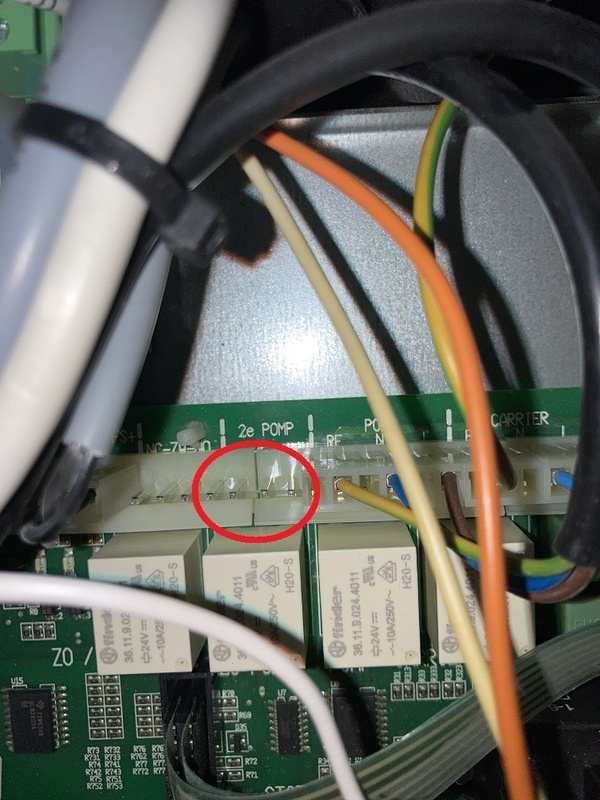

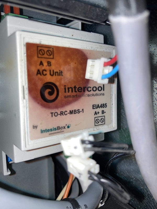

Om wat extra energie te besparen wil ik de vloerverwarming pomp op het externe pomp contact van mijn Techneco Elga (WP is bijna 5 jaar oud) aansluiten zodat deze niet meer 24/7 draait. Tijdens mijn zoektocht naar dit contact viel mij onderstaand onderdeel in de Elga op:
Afbeeldingslocatie: https://tweakers.net/i/4gve5qrmeLasfKKllqFQHrKq-uo=/x800/filters:strip_icc():strip_exif()/f/image/q9pqeNSW3ZgePR9RBOVEy7L9.jpg?f=fotoalbum_large
Omdat mijn installateur geen onderhoud op de Elga meer uitvoert, kan ik deze hierover geen vragen meer stellen.
Ik vraag mij af of dat het kwaad kan dat dit onderdeel verkleurd is, of dat ik deze zo snel mogelijk moet vervangen om de Elga werkend te houden?
ps: weet iemand hoe de connectors heten die op het contact op onderstaande foto passen (het kabeltje uit de handleiding kan ik nergens meer kopen)?

Dat is een communicatie kastje, in eerste instantie dacht ik aan een oververhitte voeding maar dat kan haast niet. Ik zou me voorbereiden op vervanging, maar het lekker nog even zo laten.

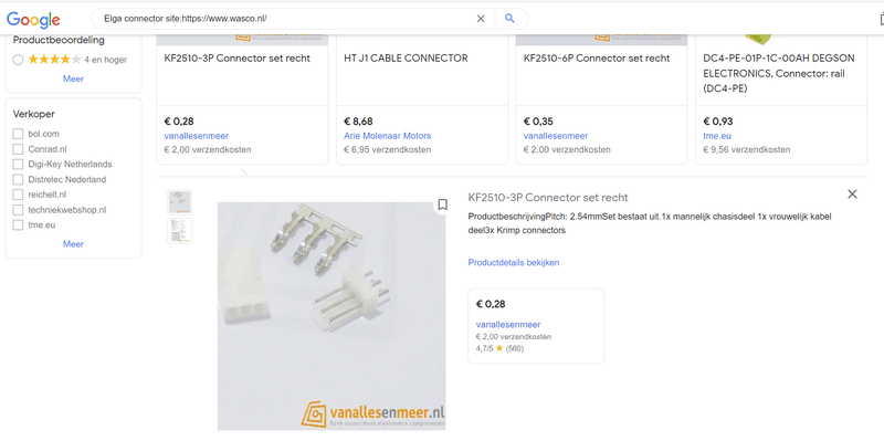

@BartSr1954 Deze lijkt er erg veel op, het 3 pins type, ernaast was 6 pins.
Afbeeldingslocatie: https://tweakers.net/i/5w-oL-l0HB13oEVKkEbR3c7YX5Q=/800x/filters:strip_exif()/f/image/C30o0MxKORt5VDcjqdxQjBGy.png?f=fotoalbum_large
Zoek strategie: https://www.google.com/se...site:https://www.wasco.nl
en dan bij shops kijken. Google lijkt er uit te komen.... direct zoekresultaat was erg weinig en via afbeeldingen ook amper resultaat.
Je ziet dan bij het shop-resultaat vanallesmeer.nl met iets dat erop lijkt
https://www.vanallesenmeer.nl/KF2510-3P-Connector-set-recht
Is dat hem?
PS: Wasco.nl heeft ook onderdelen van Elga, maar deze niet.
