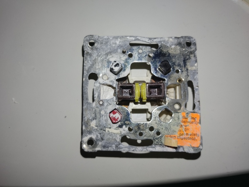

Ik heb in een kringloopwinkel een nieuwe dubbele schakelaar gekocht.
Eenmaal thuis zag ik dat het een dubbele wisselschakelaar betrof en niet een dubbele serieschakelaar.
Afbeeldingslocatie: https://tweakers.net/i/Uac3rLyk6EH0CxjSWwbrpmkPWzg=/800x/filters:strip_icc():strip_exif()/f/image/Y0d1mcqYRIwkiEYhR8sOYoA2.jpg?f=fotoalbum_large
Ik zou hiervan graag een dubbele serieschakelaar van maken.
Is dat mogelijk? Ik heb uit muur vier vd-draden hangen.
Twee zwarte, een rode draad en een groene draad (woning uit 1964).

Hoe zat dat aangesloten op die oude schakelaar?
Dat ding heeft maar 3 aansluitingen?!

Je kunt dit prima aansluiten als serieschakelaar.
Rood sluit je niet aan op de schakelaar, deze afdoppen met een lasklem.
Groen moet worden verbonden met beide L-contacten. Bij de meeste schakelaars kun je aansluiten op één van de contacten en met een kort stukje draad doorlussen naar het andere contact, maar jouw schakelaar ziet er niet uit alsof je 2 draden in 1 contact kunt aansluiten. Ik zou in jouw geval een 3-voudige lasklem plaatsen en met 2 stukjes draad naar de schakelaar gaan.
De zwarte draden sluit je aan op de schakeluitgangen. Één draad aan de bovenkant van de schakelaar, de andere aan de onderkant.
