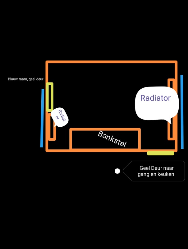

Maak eens een plattegrondje en teken daarin de ramen, deuren, openingen naar buiten, radiatoren en de plek van de thermostaat.
Sommige dingen kun je niet voorkomen. Luchtstromen is één van die dingen. Koude muren of ramen kun je deels aanpakken door vervangen of isoleren. Verder moet je inderdaad kijken naar de beste plek voor de thermostaat. Te koud is geen optie, dan wordt het te warm in je ruimte. Te warm is ook geen optie dan blijven de koude delen koud.

Het is een jaren 40 woning houten vloer met 20 cm eps parels in kruipruimte, de rest opgevuld met isolatie chips. De ramen zijn allemaal hr++ en met die irritante ventilatie roosters die constant lucht doorlaten en veel lawaai.
Rechterkant: Heb 1 groot raam rechts daar staat de grootste radiator
linkerkant een deur naar buiten met glas en een raam ernaast. Met onder dat raam die kleine radiator.
Maar voor de rest dus is het enkel een woonkamer zonder keuken etc.

Afbeeldingslocatie: https://tweakers.net/i/kvZCT16XPmXURjLjBMmuyQ-r76M=/x800/filters:strip_icc():strip_exif()/f/image/f8En095sNZ0aswSSYHNCihDN.jpg?f=fotoalbum_large
