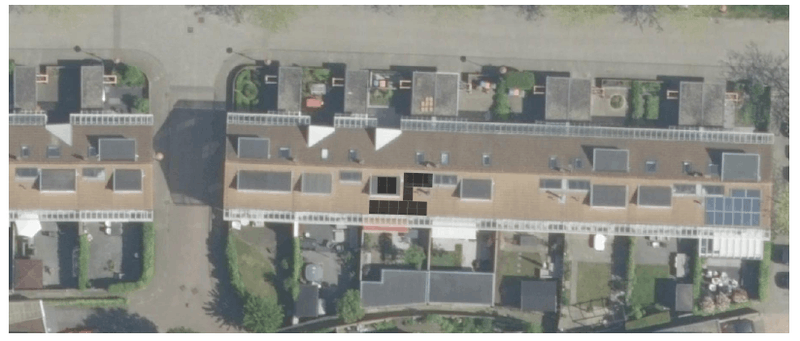

Nou liggen onze daken op het zuiden en dus vond ik een systeem met micro-omvormers wel een beetje overdreven. Ik had daarom om een alternatief gevraagd met panelen met meer wp en alleen optimizers op de panelen die mogelijk last hebben van schaduwvorming door de dakkapel. Deze heb ik gekregen voor netto €1,54/wp. Hierbij spreken ze van totaal 4920 wp en 4896 kWh bij 12 panelen. Hieronder volgt een foto van mijn dak en de offerte.
Afbeeldingslocatie: https://tweakers.net/i/A4U6RcTKtNBf5nxFXPJtExFelag=/800x/filters:strip_exif()/f/image/DZNVvk9hUfpyFtdBPDfrTOF7.png?f=fotoalbum_large
Afbeeldingslocatie: https://tweakers.net/i/qUOP-x6XLc2RoGRyuaWSblrJR3k=/800x/filters:strip_exif()/f/image/7gZH5Je9TfKyV29SRz046hfm.png?f=fotoalbum_large
Nou ben ik best tevreden over het verlagen van de kosten per wp. Maar als ik naar de productie kijk dan kost mijn alternatief netto €1,55/kWh, waarbij die van mijn buren netto €1,53/kWh is. Daarmee lijkt mijn voorstel helemaal niet voordeliger. Maak ik hier een denkfout? Welke opstelling zouden jullie mij en mijn buren adviseren?

Met dit type schaduw lekker voor een SMA string omvormer met schaduwmanagement gaan.
Keep it simple stupid ;)

Dank voor de tip. Ik was nog helemaal niet bekend met schaduwmanagement in de centrale omvormer. Die slaat als het ware de panelen met schaduw over? Dat is wel heel interessant. Weet je misschien ook hoe zo’n omvormer omgaat met de 2 panelen op mijn dakkapel die in een afwijkende hoek staan?

Ik heb hem zelf ook
Arjan_M schreef op vrijdag 15 april 2022 @ 18:27:
Niet goed. Die gaan de string beperken (Panelen op 35 graden doen het over het algemeen een stukje beter dan die op 10 graden).
Dank voor de reactie. Daar was ik al bang voor. Dan denk ik toch dat ik voor de set met optimizers ga.

Hier nog een vervolgvraag. De Growatt die Zonnet.Solar mij voorstelt, biedt ruimte voor 2 strings. Is het een goed idee om de 6 panelen met optimizers en mogelijk schaduw/andere hoek op en aparte string aan te sluiten op de omvormer? Dan heb ik dus 2 strings van 6 panelen, waarbij 1 string altijd vol in de zon op het zuiden ligt en de andere geoptimaliseerd wordt, afhankelijk van de stand van de zon.
Of loop ik dan het risico dat de startspanning niet voldoende zal zijn aangezien de strings wat klein zijn?
