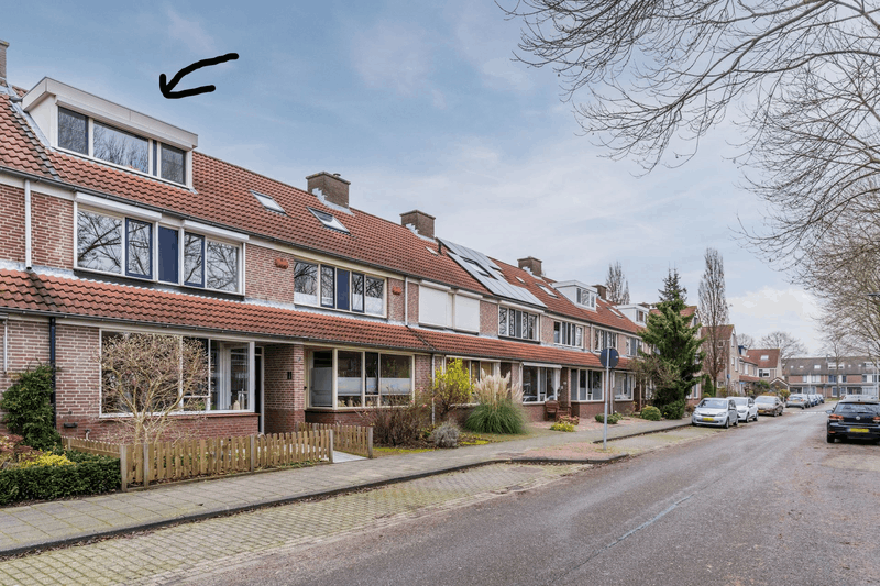

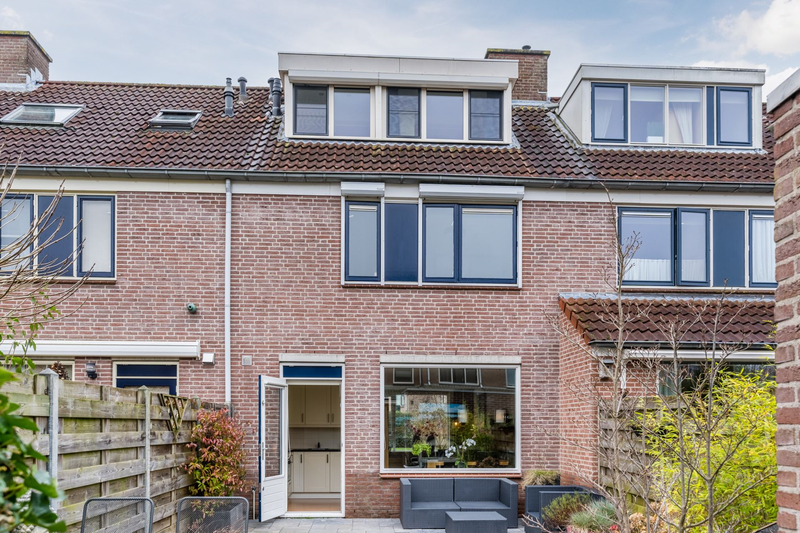

Het zadeldak is gericht op het zuid-zuidwesten en de andere helft logischerwijs op het noord-noordoosten. 40 graden helling (aldus 3dbag.nl), met dakkapellen.

Ik hoop dat de foto's goed genoeg zijn. Zijn even de enige die ik heb die niet reverse-image-searchable zijn waardoor mijn toekomstige adres op straat ligt (pun intended).

Even met Maps gemeten. het bovenste gedeelte van het dak (dus niet het dakje aan de voorzijde tussen begane grond en eerste verdieping meegenomen; vriendin vindt die charmant en wil hem panelenvrij houden, voel je vrij om hierop te reageren mbt opbrengstverlies. Also, legplan Atlas is nog met benutting dakje, weet niet wat ZP+ daarin doet wegens plaatje niet in offerte) is op Maps 5 meter breed en 4,75 meter van dakgoot tot nok. Ik hoop (/bid) dat iemand handiger is met de stelling van Pythagoras dan ik, die kan uitrekenen wat de werkelijke lengte is van het dak met behulp van die 40 graden helling. De dakkapel voor heeft een oppervlak van ~ 2*3,5 meter en achter ~ 2*4,2 meter.

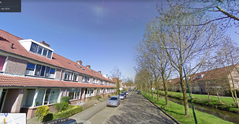

Aan de overkant van de straat staat een bomenrij. Huidige bewoners zeggen daarover: "zijn een stuk hoger dan de woning, er valt zeker wat schaduw op de woning. Ik denk alleen niet op het dak".
Afbeeldingslocatie: https://tweakers.net/i/vX9P788JFDyCxPxTuJ76hIpSW5k=/800x/filters:strip_exif()/f/image/I9d9IuUXNjfgyByIt4p1HXS9.png?f=fotoalbum_large
(dakkapel staat niet op deze oude Street View-foto, het is het huis met het hekje voor de deur)

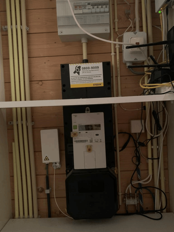

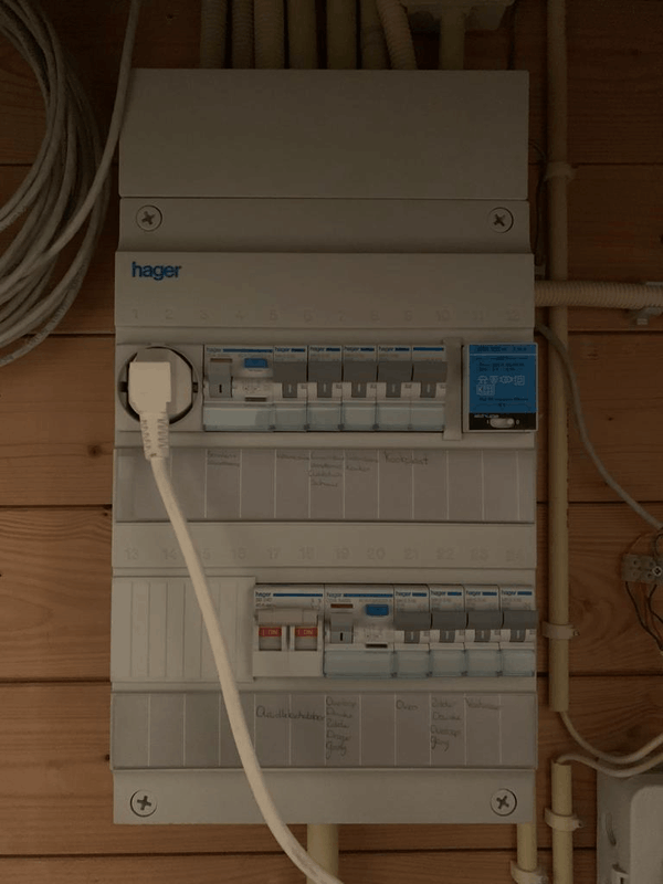

Huidige elektriciteitsaansluiting
Hiervoor verwijs ik naar de foto's van de meterkast.

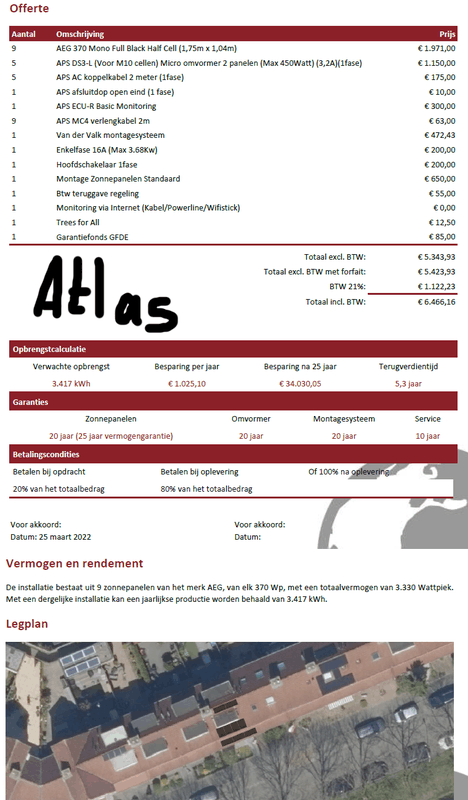

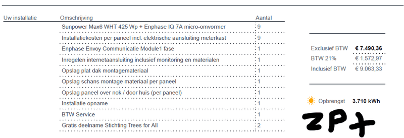

Een bedrijf. Ik heb offertes van Atlas Power en ZonnepanelenPlus.

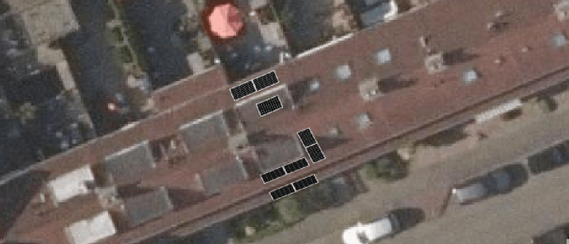

Plaatjes inbegrepen. Het legplan van Zonnepanelenplus heb ik niet veel vertrouwen in. De adviseur legde panelen op de noordzijde en vergat aanvankelijk het bij-dakje aan de voorkant. Hij werkte er nog niet heel lang. Vergat zelfs de luchtfoto van het legplan in de offerte te doen(!!! EDIT: is me toegestuurd en is hier bijgevoegd). ZP+ verzekert me dat de installateurs echter dubbelchecken of het plan zin heeft en passen het indien nodig aan.
Atlas maakte een aardig goede indruk. Adviseur had zelfvertrouwen.

  • ZP+, die adviseur was echt aan het klooien, sorry to say. Maar de Sunpower Maxeon-panelen hebben 40 jaar productgarantie. Dat vind ik wel aantrekkelijk en is 2x zo lang als op AEG-panelen van Atlas. Jullie mening hierover is meer dan welkom.

Negen panelen is niet veel. Ik zou het in een keer goed doen en in elk geval een offerte opvragen om alles vol te laten leggen: de noordkant, de stenen berging en misschien nog een paar panelen op de dakkapellen indien dit bouwkundig verantwoord is.
Vaak nemen de meerkosten per paneel af, om de installateur toch al op het dak staat en kabels moeten trekken enz. Optisch is het ook mooier dan later op hetzelfde dakvlak een net niet hetzelfde paneel bij te leggen. Financieel is het ook nog eens aantrekkelijk omdat de stroom prijzen hoog zijn en je ook een goede terugleververgoeding (58 cent per kWh bij Eneco) kan krijgen als je toch iets meer produceert dan je gebruikt.
Probeer ook zelf even te checken of legplannen realistisch zijn. Misschien hebben de huidige bewoners een bouwtekening, kan je die opvragen bij de gemeente of kan je een dakpan opmeten. In het legplan van atlas lijken de panelen in portrait onder de dakkapel te zijn geplaatst. Ik vraag mij af of dat past, aangezien ik op funda maar 5 dakpannen tel, terwijl zonnepanelen vaak langer dan 1,70 m zijn.

Kun je verder iets zeggen over de prijs per Wattpiek? Ik hoor her en der dat deze voor beide partijen best nog hoog zijn...

De prijs per Wp is inderdaad fors, voor beide systemen. Je kunt overwegen verder te kijken, want er is denk ik nog wel wat mogelijk qua prijs.
