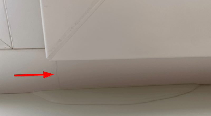

Wij wonen nu ongeveer twee jaar in een nieuwbouw woning. Ik blijf problemen houden met de VEKA Softline 82 kunststof kozijnen. Ze zijn door de leverancier al twee maal opnieuw afgesteld. Nu laat hij het afweten.
Bij regen loopt er water vanuit de hoek aan de binnenzijde op de vensterbank in een kamer. Daarnaast zie ik water sporen tussen de kunststof latten aan de binnenzijde (onderzijde, liggend deel). Er staat na regenval geen water in de goot van het draai/kiep raam en er zijn geen sporen zichtbaar van water wat van boven komt. Het gootje voor de waterafvoer loopt door naar de kozijnen die vast zijn. Zouden daar misschien gootjes verstopt zitten aangezien ik water sporen zie tussen de latten? Zie foto 2.
Zie onderstaande foto's. Ik hoor graag jullie visie/reactie.

Kan er water van boven komen? Keralit delen of iets anders waar het onder kan regenen?
Wij hadden dit ook bij 1 kozijn. Water bleek zich boven het kozijn te verzamelen, binnen in een weg te zoeken naar beneden en kwam er onder in een hoek weer uit.
Probeer anders eens te kijken wanneer het lekt. Zet het raam dan ook eens open om te zien of je een spoor kunt ontdekken.

Kozijn loopt waarschijnlijk af naar het vaste deel. Hierdoor stuwing in de hoek met als gevolg overlopen gootje.
In hoek nog extra gaatje/sleuf toevoegen of kozijn waterpas monteren

Indien de kozijnen zijn gefabriceerd door AM Okna Polen is de kans groot dat de afwateringsgaten die je in de sponning ziet, niet doorlopen naar buiten.
Het water blijft in je onderdorpel staan, loopt vol en komt er uit daar waar je het niet verwacht. Uit eigen ervaring weet ik dat de productie niet voldoet aan onze richtlijnen, ze vergeten vanalles en nog wat. Als er een montage bedrijf in Nederland niet weet van de hoed en de rand worden deze kozijnen gewoon geplaatst en heeft de gebruiker na twee jaar lekkage die nergens zichtbaar is, niet te verhalen is en niet kan worden opgelost.
