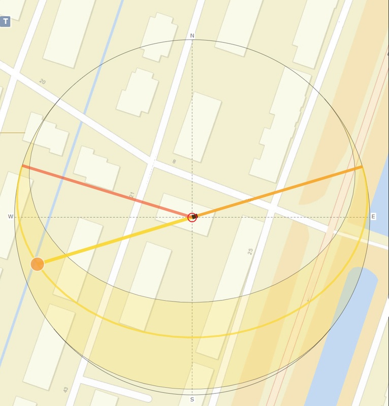

Beste Lezers,
Ik probeer wat duidelijk te krijgen en ik hoop dat ik met een paar vragen verder wordt geholpen. Lang is ons verteld geen zonnepanelen te plaatsen op de Noordzijde van ons dak. Inmiddels lees je meer en meer over installaties op de Noordzijde.
Eerst de foto's om eea duidelijk te maken.
Afbeeldingslocatie: https://tweakers.net/i/hv3vqVjzf3b6ZSLiJ_AW7YFl0CU=/800x/filters:strip_icc():strip_exif()/f/image/enZtzfVgM8uX9XxkVLZ8N0rE.jpg?f=fotoalbum_large
Afbeeldingslocatie: https://tweakers.net/i/eQz4feJ-cgZv2mwLUqZjSm4SiPU=/full-fit-in/4920x3264/filters:max_bytes(3145728):no_upscale():strip_icc():fill(white):strip_exif()/f/image/MohqLsjjyIJdZDcEsOt0Fq8G.jpg?f=user_large
Afbeeldingslocatie: https://tweakers.net/i/HjtxCUkCBymUs56dyJoj4sa5_x0=/x800/filters:strip_icc():strip_exif()/f/image/65nLupU7rP75aFFuWDJ76I3k.jpg?f=fotoalbum_large

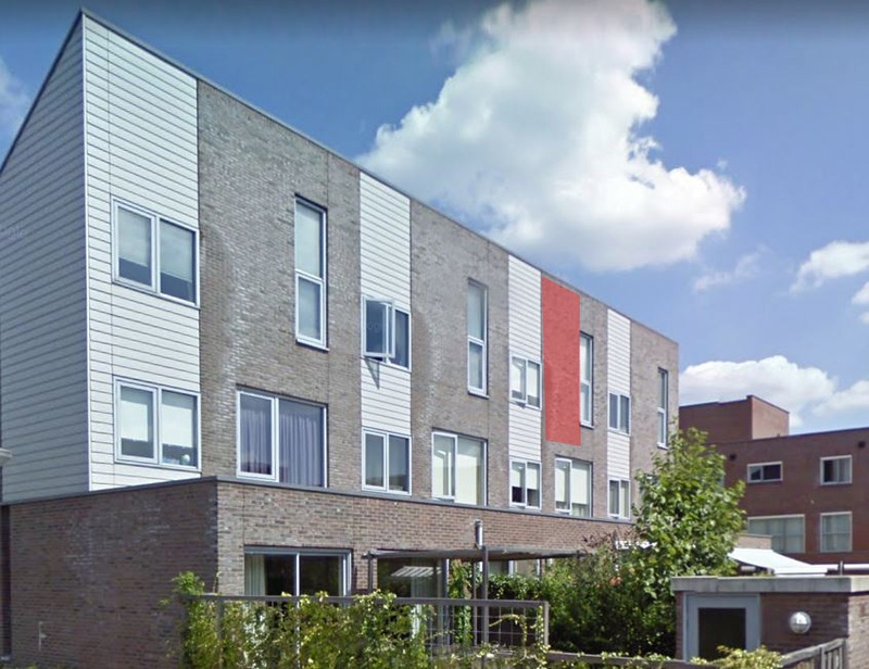

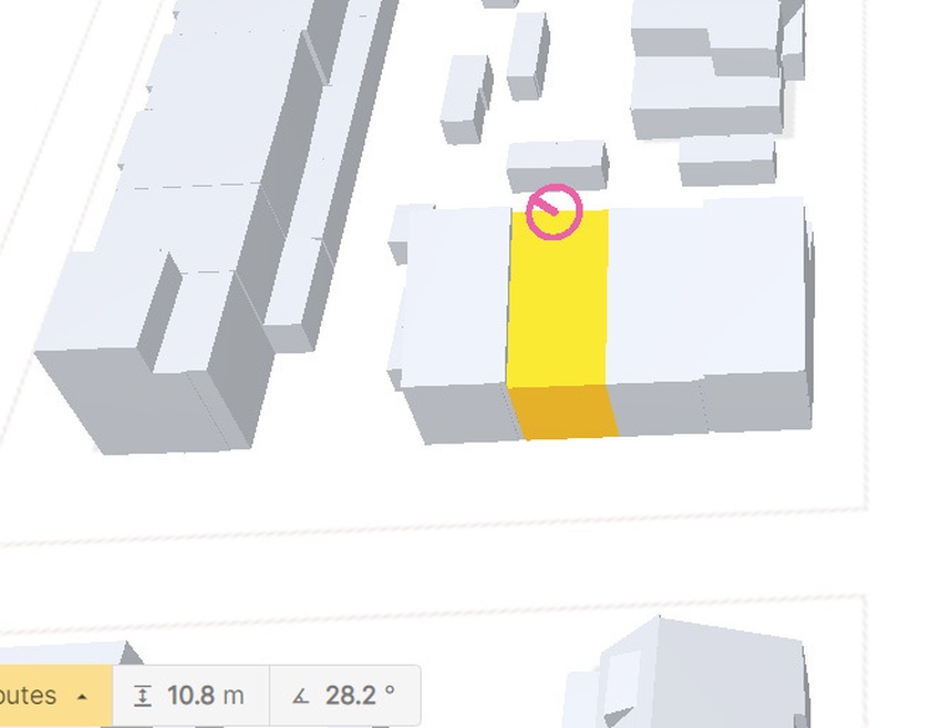

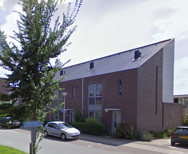

1 dak oppervlakte,
geen idee, woonkamer 12m lang 5,4 breed dakhelling is 28 graden

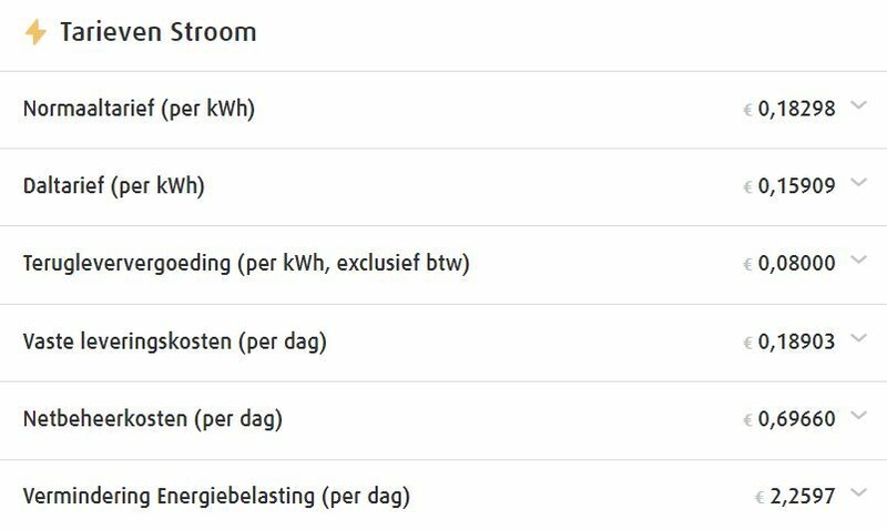

Op dit moment hebben we een erg goedkoop energie contract hoog 0,17ct en dal 0,15ct voor kWh. Dat maakt m.i. de terug verdien tijd onrealistisch en dat het iets langer duurt zou ons niet uitmaken.

Je dak is best wel steil op het noorden. Zinloos zal het niet zijn, maar het zou wel eens zo kunnen zijn dat panelen op je zuidgevel aantrekkelijker zijn.

Je dak lijkt trouwens steiler dan 28 graden, eerder 38.

Dit dak is nooit 28 graden. Dit is 40-ish graden. Download even een level app en houd die binnen tegen het dak. Ik heb 30 en daat kan je makkelijk overheen lopen. Dit is veel steiler.

Op 28 misschien maar zoals ik ook hierboven al schreef lijkt het me geen 28 graden dak, eerder 38 en dan is de opbrengst een stuk slechter.

Met 38° hoek wek je met 6570Wp zo'n 2967kWh op. Als je een hele goede terugleververgoeding van laten we zeggen €0,45/kWh kan scoren dan levert het je dus €1335 per jaar op. De investering van €7122 doe je dan zo'n 5,3 jaar over om terug te verdienen. Maar dat teruglevertarief zal niet blijven en het salderen gaat de komende jaren ook afgebouwd worden. Voor mijzelf zou de TVT echt korter moeten voor ik er in zou investeren.
De TS moet zelf maar even meten wat voor hoek het dak heeft. De VELUX Roof Pitch app is daar wel handig voor.

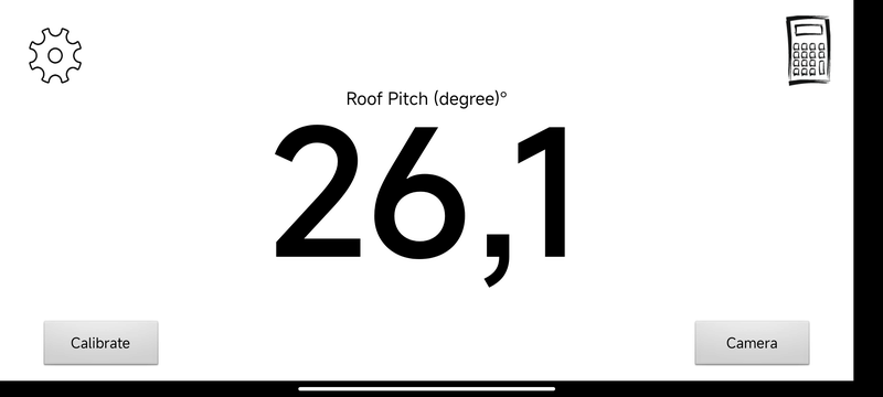

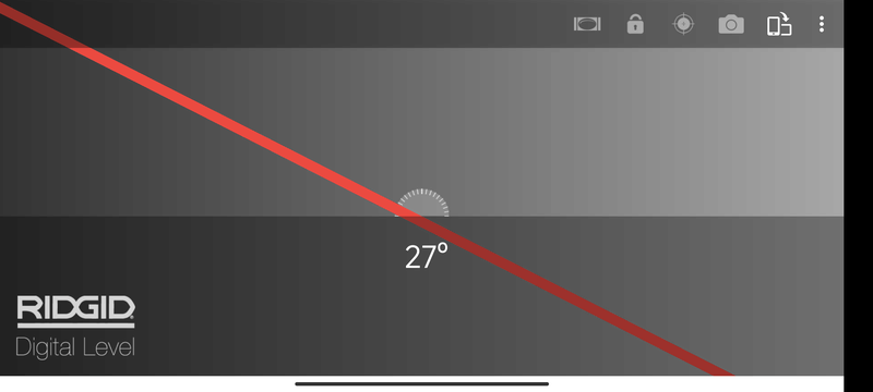

Bedankt voor het reageren, Die hellingshoek, zou het niet vreemd zijn als 3dbag ernaast zou zitten?
De velux roof pitch die @ThinkPad adviseert doet het niet, was onwikkeld voor een ouder OS en gaf als waarde 89 graden aan @t14wo ik heb twee anderen gedownload en die geven beiden een vergelijkbaar resultaat, onderstaand screenshot is van ridgit level
Afbeeldingslocatie: https://tweakers.net/i/pYINGLgisQbS_Jb7LV7y4aYUzyI=/800x/filters:strip_exif()/f/image/AGkUx7stVvCChzN0Izqi06lt.png?f=fotoalbum_large
en van pitch gauge
Afbeeldingslocatie: https://tweakers.net/i/mpQErCt76Mp1XA43LN6FjY_GBwM=/800x/filters:strip_exif()/f/image/7xT2zwGW8jxioZBQnuWmuRHy.png?f=fotoalbum_large
Het oogt wel steiler :? dat ben ik met jullie eens.

Contract loopt nog ruim 2,5 jaar. Bovenstaande getallen roepen bij mijzelf nog wel wat vragen op, moet daar nog eens induiken :).
Er zijn wel wat goede opties genoemd, wachten totdat contract is afgelopen, kijken naar de gevel op de zuidzijde. Daar heb ik ook al eens naar gekeken maar zonnenpanelen die daar speciaal voor zijn gemaakt hebben een relatief lage opbrengst van rondom de 170WP, of kunnen daar ook "gewone" panelen tegenaan worden gezet. Wordt dan wel een hele constructie en wellicht moet dit met toestemming van de gemeente
Afbeeldingslocatie: https://tweakers.net/i/Viaod9TWSvOCx0WnRea9K9S0GVg=/800x/filters:strip_icc():strip_exif()/f/image/LCub874OHbT1XVGrlT2DZQW1.jpg?f=fotoalbum_large
Het rode gedeelte zal +- 210cm breed zijn en iets meer dan 5 meter hoog.
@Bravertal de prijs per Wp ligt hier ruim op 1,73 en boven de 2€ op deze offertes. En ik hou er dezelfde redenaties op na.

discusws schreef op vrijdag 15 april 2022 @ 12:32:
en van pitch gauge
Ik weet niet of het handig is mijn contract open te breken, heb het nog maar checked en ik zat er boven iets naast:
My bad dan :) Lijkt idd echt veel steiler dan mijn dak. Maar die begint bij de eerste verdieping al, Misschien dat dat het is.
Consumentenbond 3 jaar vast contract zie ik aan de tarieven. Heb ik zelf ook. Uitstekende tarieven. Alleen als je er toch wel actief mee bezig wilt zijn én je er daarmee wat aan wilt verdienen, kan je bij overproductie overstappen. Het kan zeker lonen. Maar je moet dan wel constant op de hoogte zijn als er tariefwijzigingen zijn en desgewenst overstappen.

t14wo schreef op vrijdag 15 april 2022 @ 14:43:
@discusws kan het ff zelf nameten. Diepte van de eerste verdieping en hoogte van de tweede verdieping, kan een aardige indicatie geven of de digitale programma's kloppende waardes geven. Ook een computer, zelfs twee, kan fouten maken. Het lijkt er sterk op dat dat hier het geval is.
Meet de twee maten eens op? Kan evt binnenshuis ter indicatie.

@rbaidjoe niet 100% nauwkeuring maar erg in de richting
4,4 meter hoog en 8 meter lang = 54% helling
is dat ook duidelijk :) binnenshuis gemeten

discusws schreef op vrijdag 15 april 2022 @ 15:56:
En dat is 28 graden, dus de apps kloppen wel in dit geval :)

@discusws holy shit wat een mindfuck dan, de hoek vanwaaruit de foto is genomen

rbaidjoe schreef op vrijdag 15 april 2022 @ 18:57:
Wel gunstiger voor hem ;)
  • discusws
  • Laatst online: 00:40
Zijn Google maps plaatjes, als ik hem zelf maak wordt het niet minder stijl O-)
