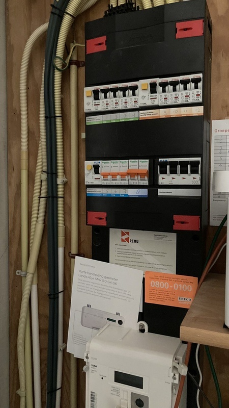

3 x 25a er is geen ruimte meer in de groepenkast dus moet een extra groepenkastje bijkomen.

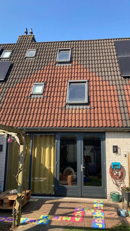

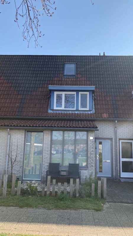

Neem je ook het dakje bij de voorduur mee en de dakkapel ? Het lagere dakje zal wel sneller last van schaduw hebben.
Naast de dakkapel heeft opbrengst zonder optimizers/micro converters wel invloed op de string dus misschien aan die kant alleen boven de dakkapel en er op.
En waarom niet op het platte gedeelte in het midden ? Dat kan dan vrijwel 100% op zuid, dat zijn dan naar verhouding 'goedkope' panelen. Eventueel kan je die los met 1-fase micro converters nemen op de fase(s) met het de meeste eigen belasting (en/of laagste voltage), dan wel zoveel mogelijk Wp nemen wat past per paneel (Wp/converter kosten gaan dan omlaag).
Het wordt wel een beetje tetrissen met die dakraampjes aan de andere kant ;)

De bomen deze hangen niet over het dak heen en sinds ik hier woon (2015) zijn ze niet gesnoeid!
Ze zijn ongeveer even hoog als het huis en als ze vol in het blad staan kunnen ze op sommige punten van de dag wel shaduw veroorzaken als heb ik hier nooit echt op gelet. (Ligt er ook aan welk seizoen en hoe hoog de zon dan staat)
Ik was van plan om alleen op de 2 schuine kanten panelen te laten leggen. Dit omdat op het platte dak de bitumen niet meer op zijn best is en ik dat dan eerst zou moeten/willen vervangen (Waar ik op dit moment geen geld voor over heb.)
Maar in de toekomst zou ik hier wel panelen op willen laten leggen.
Betreft het tetrissen dit klopt wel inderdaad maar bij de buren die het zelfde aantal dakramen heeft liggen er 8 panelen op (Als zullen deze wel iets kleiner zijn ).
