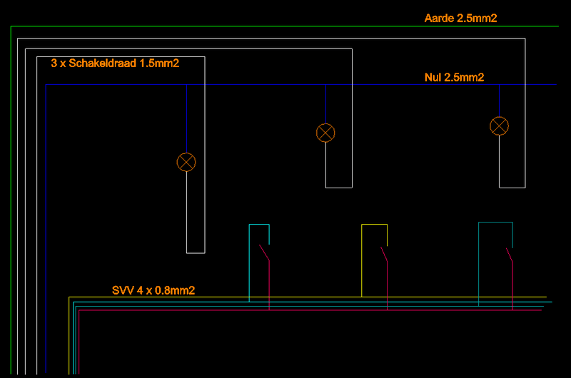

Mijn naam is Martin en momenteel ben ik bezig met de voorbereidingen van de aankoop van een bouwkavel. Ik zit dus nog erg vroeg in het nieuwbouwproces, maar wil me goed voorbereiden.
Ik heb al veel gelezen over domotica, maar ben nog niet helemaal zeker van mijn idee van de bedrading van het huis. Als ik straks met de bouwer om tafel zit wil ik graag goed weten wat ik wil en daarom heb ik even onderstaand voorbeeld schetsje gemaakt van een ruimte met daarin 3 lichtpunten en 3 schakelaars.
Afbeeldingslocatie: https://tweakers.net/i/kbDJx-IITS-5cnyhAHrJILvB1wI=/800x/filters:strip_exif()/f/image/JbM8qpWQnNbAVUbggL8gnHKW.png?f=fotoalbum_large
Voor het voorbeeld schrijf ik nu even een SVV van 4 x 0.8, maar voor de uitbreidbaarheid zou ik uiteraard een kabel van 10 of 16 x 0.8 kiezen.
Mijn vragen:
  • Begint dit al ergens op te lijken, of zouden jullie een totaal andere aanpak adviseren?
  • Kan ik per ruimte af met 1 nul en 1 aarde draad, of trek ik er net zoveel als ik schakeldraden heb?
  • Als het geen lichtpunt maar een WCD betreft, kan ik dan nog steeds af met 1.5mm2 voor de schakeldraad?
  • Zouden jullie uberhaupt alle WCD's schakelbaar maken?
  • Werk dezelfde layout ook als ik geen schakelaar heb, maar een bewegings/temperatuur/niveau sensor heb?
Ik ben benieuwd naar de reacties

Voordat je heel erg de details in gaat. Heb je al een idee welk systeem je toe wilt gaan passen? Je bent nu al zaken heel specifiek aan het specificeren, zoals de aderdiameters, maar wat als je nou wel een keer vermogen wil gaan schakelen? Is dan 0,8mm2 nog steeds genoeg? En mag 0,8mm2 bijvoorbeeld wel volgens de NEN1010?
Door de 16x0,8 lijkt het alsof je een soort ringleiding langs alle schakelaars wilt leggen. Hoe ga je dan achter een schakelaar 1 ader uit deze kabel pakken? Is het niet beter om vanaf iedere schakelaar gewoon een buis naar de meterkast te leggen en daar te lassen/bedraden?
Wellicht kun je iets meer informatie geven over het systeem dat je wilt gaan gebruiken.

Het nadeel van heel veel schakeldraden naast elkaar door 1 buis (wij hebben bijvoorbeeld naar de slaapkamer onze nachtkast lampjes allebei apart geschakeld van uit de meterkast) dat als ik de linker schakel de recht ook een klein beetje gaat branden(retro fit led) omdat deze 2 schakeldraden naast elkaar liggen. Dit is te voorkomen door afgeschermde kabel te gebruiken.
Ik zit vooral te kijken naar Loxone of eventueel een PLC gestuurd systeem. Mijn gevoel zegt dat dit voor de toekomst het meest flexibel is.
Hoe je achter je schakelaar een ader eruit gaat pakken is inderdaad een vraag waar ik zelf ook nog geen antwoord op had. Ik weet ook niet of je er iets mee wint, maar de gedachte erachter was dat je minder kabels hoeft te trekken. Maar wellicht is het voor de installateur net zo makkelijk om echt elk punt direct met een centrale kast te verbinden.
Goed punt en zeker een argument voor wat meer buizen.

Neem een bussysteem, scheelt je de wereld aan kabel...
Waar ik bang voor ben, maar misschien is die angst onterecht is dat ik dan vast kom te zitten aan een bepaald merk. Dus als ik een schakelaar wil vervangen door een bewegingssensor, dat ik dan niet een simpel en goedkoop 24 volts sensortje kan inhaken.
