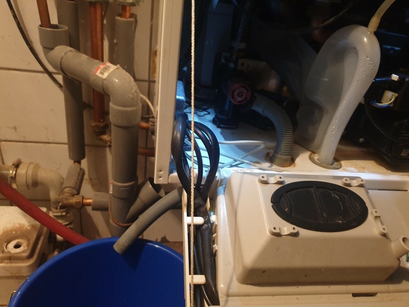

De druk van mijn ketel neemt elke 2 dagen af met 0,5bar. Na wat speurwerk op internet lijkt het erop dat mijn warmtewisselaar lekt.
Als ik de ketel uitdoe en ik plaats de slang van de sifon in een emmer dan komt daar na enige tijd een redelijk laagje water in. Kan iemand bevestigen dat daarmee bewezen is dat de warmtewisselaar de boosdoener is?
Zie foto (de grijze slang links in de emmer lijkt me de afvoer van de sifon?)

Aan de onderkant van de witte plaat op je rechtse foto zit een verzamelstuk, wat het water van het overdrukventiel (grijs in ketel) en sifon (doorzichtig geval in ketel) samen neemt.
Een overdrukventiel is vaak geneigd om te blijven druppelen als die even open is geweest (vuiltjes die er in blijven hangen), dus je weet nu nog niet zeker waar het zit.
In de handleiding staat netjes vermeld hoe je de sifon kan uithalen, giet die eens leeg en zie of die bijvult als de ketel uit is; zo ja is het idd een lekke warmtewisselaar.
Zo nee, is het overdrukventiel de oorzaak, draai die eens open (gulp water, niet schrikken) zodat vuiltjes weggespoeld worden, An kan die wel nog een tijdje nadruppen.
P.S. Op welke druk staat je ketel? Blijft de druk stabiel als hij stookt? Zo nee, is je expansievat versleten, waardoor je overdruk creeërt en het ventiel opent (en kan blijven nadruppen). Dat vat kan je eenvoudig zelf vervangen (wel opletten voor water uiteraard, kan helemaal vol zitten).

Dank voor de tips!
De drukt zakt als ketel aanstaat. Het expansievat is in 2020 vervangen. Als ik er met een pen op de bovenkant en onderkant tik hoor ik andere geluiden. Dus die is het niet vermoed ik.
Ik zal eens kijken of ik die Sifon zelf durf te verwijderen en weer terug kan plaatsen. Die moet met water gevuld zijn als je die terug plaatst en de ketel aanzet toch las ik ergens?

Om de rookgassen 100% af te sluiten, moet de sifon gevuld zijn met water. Maar als hij stookt, druppelt die vanzelf heel snel weer vol; en de hoeveelheid rook die eventueel binnen zou kunnen komen is beperkt (minder dan als je op je gasfornuis kookt); dus het is geen groot en geen langdurend risico.
Om je test te doen, kan je perfect na de test (voor het inschakelen van de CV) de sifon weer vullen. Of je vult hem niet helemaal, zodat je kan zien of er water bij is gekomen (dacht dat er sowiezo een streepje op staat).
Wellicht kun je idd expansievat uitsluiten met die test (al kan het nog zijn dat de voordruk niet ideaal is, maar daar ben ik geen expert in; moet je in principe berekenen volgens waar ie staat, zolder of kelder scheelt).

naftebakje schreef op donderdag 14 april 2022 @ 09:12:
Heb de ketel uitstaan, sifon leeg gemaakt en na een half uur zit er al een laagje water in. Duidelijk de warmtewisselaar lek dus?
kan het kwaad dat ik de ketel om de paar dagen bijvul en kijken hoe lang de ketel nog mee kan?

Hoe oud is die ketel? Is het bouwjaar 2010?
Remeha geeft 10 jaar garantie op de wisselaar.
Wellicht vervangen ze deze op coulance? Vragen kan altijd.
Tikken tegen een expansievat kan een indicatie zijn, om zeker te zijn de voordruk meten.
Overstortventiel niet aan draaien, kans is groot dat hij blijft lekken.
Sifon altijd vullen voor je de ketel in gebruik neemt.
Niet alleen voor de rookgassen maar ook voor de temperatuur, al te vaak krokante sifons gezien, dan wil je die losnemen en breekt dan omdat het te heet is geweest.

Lijkt me duidelijk (tenzij het buiten aan het regenen was, of er net rustig gestookt werd en de condens nog in de uitlaat zat) dat je warmtewisselaar lekt.
Lijkt me niet iets wat beter wordt, maar je kan het een tijdje aanzien.

Heb gisterenochtend de stekker uit de ketel gehaald. Druk stond toen op 1.7.
om 18:00 de stekker er weer in, toen was de druk gezakt naar 1.5bar
Dit in combi met de sifon test lijkt me toch voldoende om vast te stellen dat de warmtewisselaar lek is?
