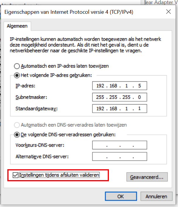

Als je iets port forward, altijd het ip vastzetten, instellen in te stellen in onderstaand scherm:
Afbeeldingslocatie: https://i.imgur.com/K06laDc.png

@Lawwie Bedankt.
Ik heb de IPv4 instellingen gevonden, maar geen idee wat ik er van moet maken. '"use the followig DNS server address'", neem ik aan, maar dan? Mijn huidige IPv4 adres? En zo ja, de interne of de externe?
Daarna nog wat aanpassen in de router of is dit het?

BPTBPTBPT schreef op donderdag 14 april 2022 @ 10:01:
@Lawwie Bedankt.
Op basis van deze post durf ik even aan te nemen dat je nog géén vast IP-adres hebt ingesteld?
In de eerste 3 velden moet je iets invullen. Die van de DNS mag je leeg laten.
In het eerste veld komt het vaste IP-adres wat je de mediaspeler wilt geven.
In het tweede veld het subnet, doorgaans in een thuisnetwerk is dat 255.255.255.0
In het derde veld de gateway, oftewel het netwerkapparaat wat verbinding heeft naar buiten toe. Doorgaans het IP-adres van je modem/router.
Kijk even in je modem/router naar de DHCP instellingen. Even ter illustratie:
Stel dat je modem IP-adressen uitdeelt, daarvoor is de DHCP-server, van 10.0.0.1 tot en met 10.0.0.254. Kijk dan of je die in kunt stellen dat die de adressen uit gaat delen van 10.0.0.100 tot en met 10.0.0.254
Nu heb je tussen 10.0.0.1 en 10.0.0.99 de ruimte om apparaten een vast IP-adres te geven zonder dat dit in conflict zou kunnen komen met de adressen die de router uitdeelt.
Bovenstaande IP-adressen kun je aanpassen aan je eigen situatie. Mogelijk heb je een modem die IP-adressen uitdeelt in de 192.168 reeks. Daar verandert verder weinig aan, het gaat om het idee.
Wanneer je dit hebt bekeken kun je de mediaspeler een vast IP-adres geven uit het deel van de reeks die de router/modem niet gebruikt. Bijvoorbeeld 10.0.0.2.
De Gateway is het IP-adres van je modem/router wat die BINNEN je netwerk heeft, dus niet het externe IP-adres.
Hierna kun je bezig om de portforwarding goed neer te zetten. Dit doe je dan naar het vaste IP-adres wat je de mediaspeler hebt gegeven. Kijk/zoek even goed op of dat alleen TCP of alleen UDP of beide moet zijn.

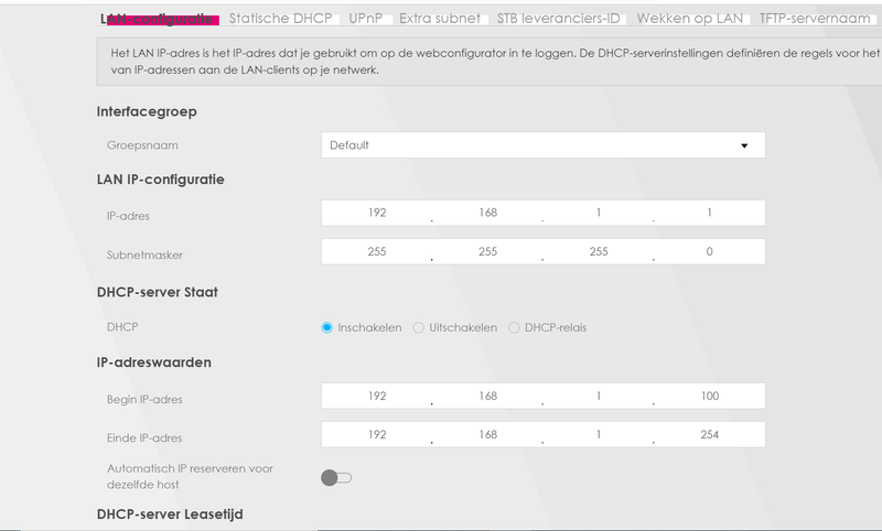

  • BPTBPTBPT
  • Registratie: Juli 2018
  • Laatst online: 06-08 20:54
Hmm, ik weet niet of ik het helemaal snap.
Ik heb het volgende gedaan:
in de routerinstellingen onder LAN configuratie de IP range aangepast van
192.168.1.2 --> 192.168.1.255 naar
192.168.1.100 --> 192.168.1.255
DHCP Server Staat staat aan.
Vervolgens in de IPv4 instellingen:
IP adres: 192.168.1.5 (zelf bedacht)
subnet: 255.255.255.0
standaard gateway [intern IP adres]

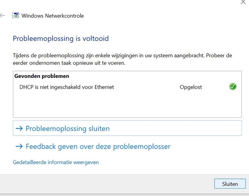

Nadat ik op OK drukte gaf Windows aan dat er een probleem was. Deze heeft dat opgelost door de instelling weer terug te draaien naar '"automatisch een IP adres laten toewijzen'".
Nog niet helemaal gelukt, dus..
Ik snap ook niet waar ik dan mijn externe IP adres moet laten. Of heb ik die niet meer nodig?
@Hogarts dat was voordat ik de server voor het eerst succesvol in de lucht wist te krijgen. Althans, weet ik bijna zeker. :) Hoe kan ik dubbekchecken of ik maar 1 dhcp server heb?
[ Voor 11% gewijzigd door BPTBPTBPT op 14-04-2022 14:27 ]
  • sypie
@Hogarts Dat is dan ook waarom ik dit zelf laat afhandelen door mijn eigen router. Mijn modem is slechts doorgeefluik voor "het internet". Alles wat ingesteld moet worden regel ik met mijn eigen spullen. Overstappen van provider hoeft niet langer dan een minuut te duren (laatste keer was het zelfs maar een halve minuut, van adsl naar glasvezel).
Verder zou ik niet weten waarom het niet handig is om een bepaalde range te gebruiken voor vaste IP-adressen en een ander deel voor de DHCP.
@BPTBPTBPT Wat je aangeeft met de 2 rijen IP-adressen zegt zo niks. Je zegt er niet bij welke reeksen waarbij horen, dus kan er ook niet gezegd worden of dat goed of fout is.
Verder kun je het IP-adres van je modem/router hier prima posten. 192.168.1.1 is een IP-adres wat de halve wereld gebruikt, je kunt er van buiten af niks mee... Daar heb je je externe IP-adres voor nodig.
Dus plaats alsjeblieft het geheel hier, desnoods met plaatjes, zodat we een goed beeld krijgen van wat je doet.

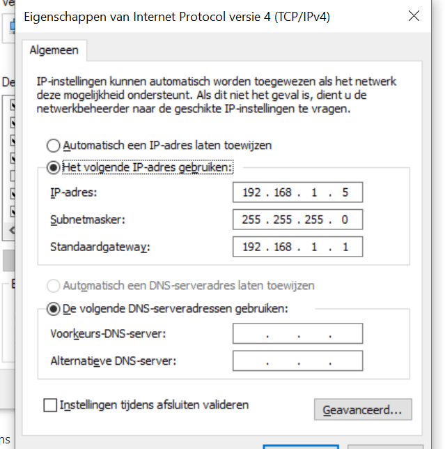

Zie hier de plaatjes:
Afbeeldingslocatie: https://tweakers.net/i/zMvb_wZd7owsvC2snAsNkotH62E=/800x/filters:strip_exif()/f/image/MbBqUhKPJv2AEOI3DYgoINKa.png?f=fotoalbum_large

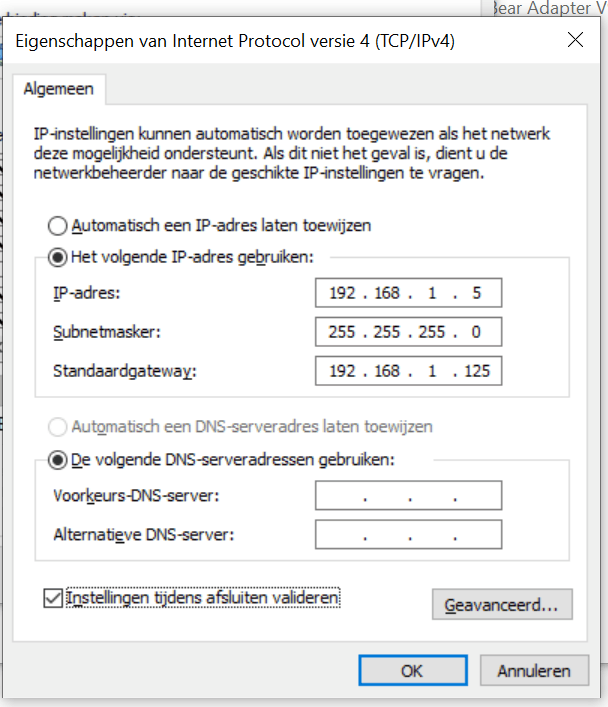

Dit had ik staan in Ipv4:
Afbeeldingslocatie: https://tweakers.net/i/ZABUosNkJRY378nSgVI88LTQTiU=/full-fit-in/4000x4000/filters:no_upscale():fill(white):strip_exif()/f/image/zlogO1IpdWPs8EWXGlZlAZDc.png?f=user_large
  • sypie
De standaard gateway lijkt niet helemaal te kloppen. Zou ook een beetje vreemd zijn dat die een IP-adres krijgt van de DHCP server.
Is die 192.168.1.125 het IP-adres wat jouw modem of router krijgt?

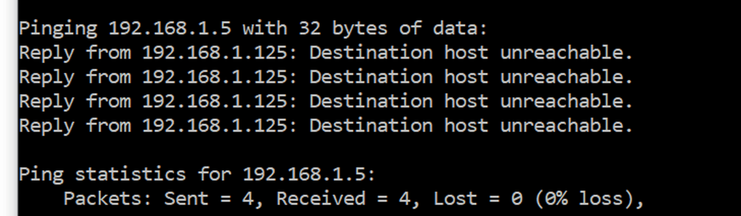

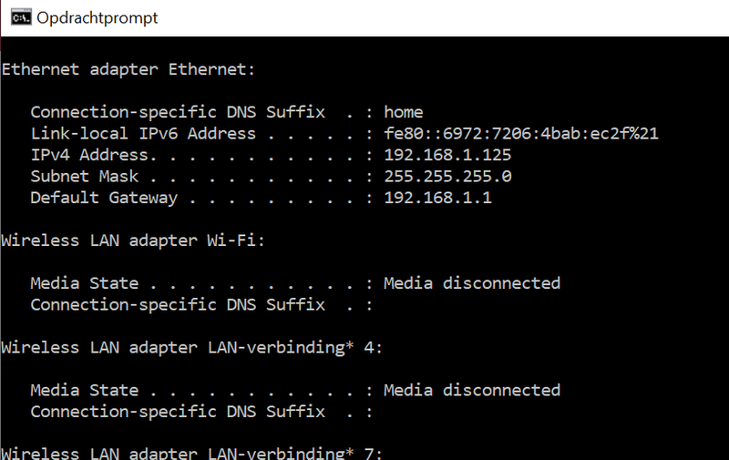

  • BPTBPTBPT
Ik had bij Gateway het IPv4 adres ingevoerd dat ik zie onder CMD/IPconfig. Afbeeldingslocatie: https://tweakers.net/i/i_JeGtETQtg90BkiThFpxVrZ5Xc=/800x/filters:strip_exif()/f/image/6YfV8UXKkWo8VwuM8e8ohefz.png?f=fotoalbum_large
Heb zojuist ook 192.168.1.1 (webadres waarmee ik inlog op de router) geprobeerd als gateway, maar dan constateert Windows opnieuw een fout.
Afbeeldingslocatie: https://tweakers.net/i/8ixZyZWFMu4AhkPTK3KUF-VhmRA=/800x/filters:strip_exif()/f/image/Fe5nZZHDUVct0UplItmPmU6Q.png?f=fotoalbum_large
IPv4 instellingen zijn weer teruggedraaid.
@CuBras Heb de server uitgezet en gepingd naar 192.168.1.5 maar krijg geen respons.
Afbeeldingslocatie: https://tweakers.net/i/Rx1qccRRd8Inzx25G2ZPy3KLS50=/full-fit-in/4000x4000/filters:no_upscale():fill(white):strip_exif()/f/image/UlVE5R2ytl4mTI1ewn8eSsvR.png?f=user_large
[ Voor 18% gewijzigd door BPTBPTBPT op 14-04-2022 14:55 ]

Die melding dat de DHCP niet ingeschakeld is moet je negeren. Dat klopt immers wanneer je handmatig een IP-adres ingeeft? Windows loopt dus te piepen om iets wat je bewust verandert.

Wiedes dat het niet werkt. Je had in de JellyFish machine .125 als standaard gateway opgegeven. Dat is het IP adres van jouw eigen machine? Daar gaat dan in ieder geval iets mis. In zo'n klein netwerk kun je er vanuitgaan dat de standaard gateway altijd de router is. Dus dat IP adres, zoals je zelf al aangeeft: 192.168.1.1 moet je ook gebruiken als standaard gateway.

Afbeeldingslocatie: https://tweakers.net/i/lMajp2diXLsx1tE169BuaskvASk=/full-fit-in/4000x4000/filters:no_upscale():fill(white):strip_exif()/f/image/Wy9FRsgurwooimtpl4VRVpSr.png?f=user_large
Dit moeten de instellingen zijn op die computer. Het vinkje onderin, in het rode kader, moet je even weghalen. Nergens voor nodig wat Windows zich gaat bemoeien met iets waar je zelf mee bezig bent.

  • Laatst online: 27-09 13:42
BPTBPTBPT schreef op donderdag 14 april 2022 @ 14:53:
Ik had bij Gateway het IPv4 adres ingevoerd dat ik zie onder CMD/IPconfig. [Afbeelding]
Het klinkt allemaal wat houtje-touwtje op dit moment.
Ik zie in je print screen een adres staan van 192.168.1.125 als host adres (= je server), terwijl je het in de openingspost hebt over 192.168.1.5
De gateway is in 9 van 10 gevallen 192.168.1.1. Die vul je dan niet in als IP adres op je server, want dat gaat inderdaad niet werken. Je gateway is nooit je host adres.
Voor een juist werkende verbinding heb je nu nodig:
1x IP adres (bv 192.168.1.5)
1x Subnet mask (in het geval van hierboven 255.255.255.0)
1x Gateway (in dit geval 192.168.1.1)
Wat gebeurt als je dit invult onder je netwerkadapter?
Kan je nagaan of je portforward nog steeds juist staat op je router?

Ok, heb het nogmaals gedaan zonder de '"check'" van Windows.
Afbeeldingslocatie: https://tweakers.net/i/8g2Pz9Vq-FVVOCKN9c44cGDtDBU=/full-fit-in/4000x4000/filters:no_upscale():fill(white):strip_exif()/f/image/yxffIhB4ZGRCitUtPZYOQrnL.png?f=user_large
Dit leverde op: helemaal geen internetverbinding. :(

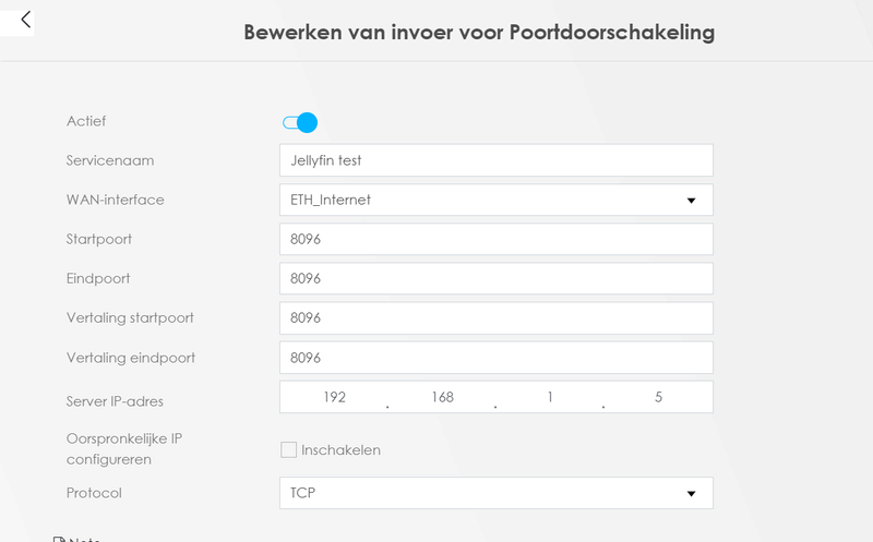

Heb een nieuwe portforwardingsregel aangemaakt:
Afbeeldingslocatie: https://tweakers.net/i/XthK_fQa6-z312vvL9zxPQu3xcI=/800x/filters:strip_exif()/f/image/2EYVrTaPelfAffeYR14FCIdZ.png?f=fotoalbum_large
Helaas kan ik nog niet inloggen op de mediaserver.
NB. Voor de duidelijkheid, ik probeer met de client in te loggen op
http://192.168.1.5:8096
[ Voor 8% gewijzigd door BPTBPTBPT op 14-04-2022 15:11 ]

Zet dat protocol eens op TCP & UDP en probeer het dan nog eens.
Ow, voor intern bereik op een apparaat heb je geen portforwarding nodig. Dus wanneer je connectie niet werkt binnen je netwerk ligt dat niet aan de portforwarding.
Je probeert toch hopelijk wel vanaf een andere machine naar 192.168.1.5:8096 te gaan? Dus niet vanaf dezelfde machine?
[ Voor 69% gewijzigd door sypie op 14-04-2022 15:15 ]

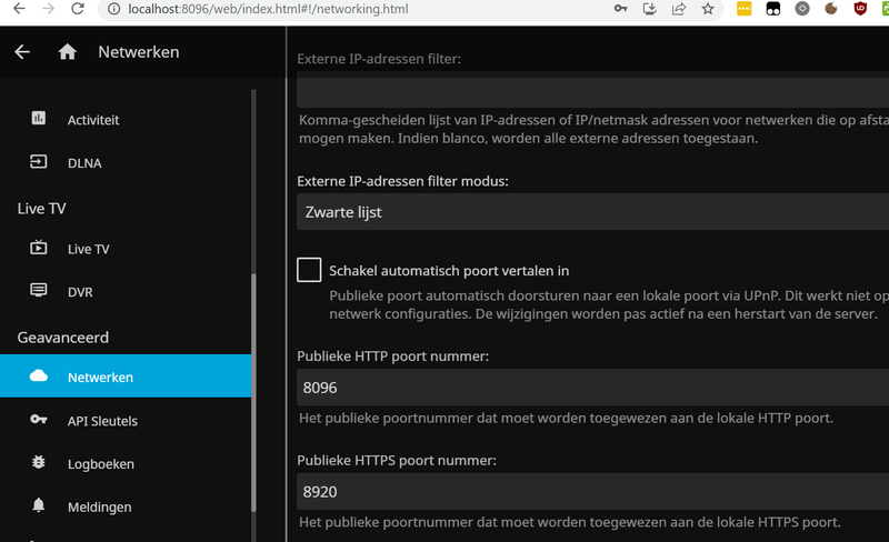

Zou je nog eens naar dit stuk kunnen kijken?
laurens0619 schreef op vrijdag 1 april 2022 @ 07:56:
Heb je in jellyfin external connections aangezet?
In the Networking settings, find Remote Access Settings. Turn on “Allow remote connections to this server”, and set it to work on a Blacklist. Turn off “Enable automatic port mapping”. (This seems to be required as of Jellyfin 10.7.x). 2
Hoe staat het nu hier ingesteld?

@sypie Alle 9 combinaties geprobeerd. Dus
WAN interface:
  • VD internet
  • ETH internet
  • ADSL internet
Protocol:
  • TCP
  • UDP
  • TCP/UDP
Geen van de 9 combinaties werkt.

@laurens0619
Afbeeldingslocatie: https://tweakers.net/i/3whIPt1ZW_7_SPZtnHipwc_nZ14=/800x/filters:strip_exif()/f/image/wBCe5D4mjjdPYJQmsPCwwSKk.png?f=fotoalbum_large

Je publieke http poort staat ook op 8096? Even voor de duidelijkheid…
  • BPTBPTBPT
@J.Thermaltaker Ehh volgens mij wel, waar kan ik dat checken? Deze poort staat in ieder gavl standaard open in Jellyfin, en dat is de poort die ik heb geforward.
  • D4NG3R
  • Laatst online: 19:42
D4NG3R
kiwi
BPTBPTBPT schreef op donderdag 14 april 2022 @ 17:07:
Op de settings pagina, het staat (net niet leesbaar) onderaan je screenshot. ;)
  • BPTBPTBPT
Jazeker:
Afbeeldingslocatie: https://tweakers.net/i/VtvRfLiAmhBWfs21MhZN6TIjoVg=/800x/filters:strip_exif()/f/image/g9KepcY3UgwMIkW4lHxNY9u5.png?f=fotoalbum_large

Even een algemene vraag:
Ik ben even kwijt of ik in de forwardingsregel nou mijn interne IP adres moet gebruiken (192.168.1.5) of mijn externe.
Hier is het mijn interne, klopt dat?
  • ElCondor
  • Laatst online: 25-09 13:58
ElCondor
Geluk is Onmisbaar
Je interne IP adres. Zoals het nu ingesteld is, klopt het.
De vraag is, waar luistert jouw router op, voor inkomend verkeer vanaf het internet.
Weet je zeker dat het externe IP adres wel nog het jouwe is? Kun je dat ergens in jouw router terug vinden?
Als je extern NIET een vast IP adres hebt (wat zeer aanemelijk is, want op normale abbos' wordt tegenwoordig bijna geen vast IP adres meer toegekend) dan kan het zijn dat het externe IP adres wel pingt, maar alleen omdat iemand anders het inmiddels in gebruik heeft gekregen van jouw ISP.
Verder ken ik die router niet, maar wellicht is er een log functie of diagnostische functie in jouw router waar je inkomend verkeer kunt bekijken om te zien of daar iets mee gebeurt?
Je zou een ping bijvoorbeeld al in die logs terug moeten kunnen vinden, als dat gelogd wordt. Dus als je het log bekijkt, jouw externe IP adres pingt, antwoord krijgt, maar er verschijnt niets in de log bestanden, dan is de kans groot de het IP adres niet meer gerouteerd wordt naar jouw fysieke modem/router.
Je zou in jouw router ook moeten kunnen zien wat jouw huidige externe adres is en met welke interface (bijv ETH_internet) dit adres gekoppeld is. Die interface moet je dan in de firewall instellingen kiezen uit het drop-down menuutje voor WAN-interface.
Ik hoop dat ik het zo een beetje duidelijk uitleg.
