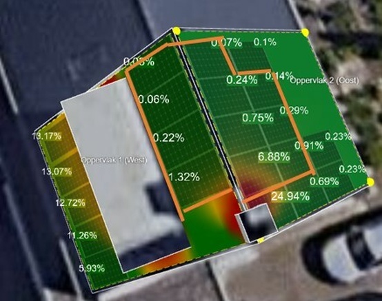

Situatieschets
Het betreft een dak met aan een kant een dakkapel op het ZZW over de gehele breedte, en aan de andere kant een hellend dak op het NNO. Helling is ~42,5 graden. Ik ben uitgegaan van een jaarverbruik van ~3500 kWh.
Een opstellling zoals in oranje aangegeven had in eerste instantie voorkeur omdat er dan niets voor het dakkapel kwam te liggen maar gezien de opbrengt en jullie advies is dat wel een mogelijkheid.
Schaduwvorming is berekend met Sunnyportal en weergeven in % op de inviduele panelen.
Er is dan nog ruimte voor 4/5 panelen aan het westen of oosten, die wil ik er bij nader inzien graag ook op hebben nu ze toch bezig zijn. Maar aan welke kant :?
Afbeeldingslocatie: https://tweakers.net/i/uNsY5F_RlfjVM9sJAnm7WLS7LkM=/full-fit-in/4920x3264/filters:max_bytes(3145728):no_upscale():strip_icc():fill(white):strip_exif()/f/image/vIhm2sn3dnfrXNzVlTc9SqDX.jpg?f=user_large

In de basis zal voor jouw dak gelden: Hoe meer panelen, hoe meer opbrengst.
Ligt het dak vol? Is er nog budget? Dan pas nadenken over slimme omvormer-systemen.
Mijn inschatting?
Een SolarEdge systeem zal uit de 4 panelen boven de dakkapel misschien 10% meer halen. (Dat omdat ze iets geremd gaan worden door de panelen onder de dakkapel in een string-systeem)
Dat bovenop de fractie hogere opbrengst van een SolarEdge systeem... alles bij elkaar 3-5% voor jouw systeem.
Dus in de basis maakt SolarEdge jouw kWh productie prijs hoger.
Nu is mijn kristallen bol net gevallen... Dus de toekomst is onzeker. Met de prijzen van vandaag zou ik die 4% extra willen hebben, ook al kost het 10-15% meer. Met de prijzen van 3 jaar geleden zou je er niets aan hebben. Of het het waard is is dus een gok... Aan jouw de keuze.
