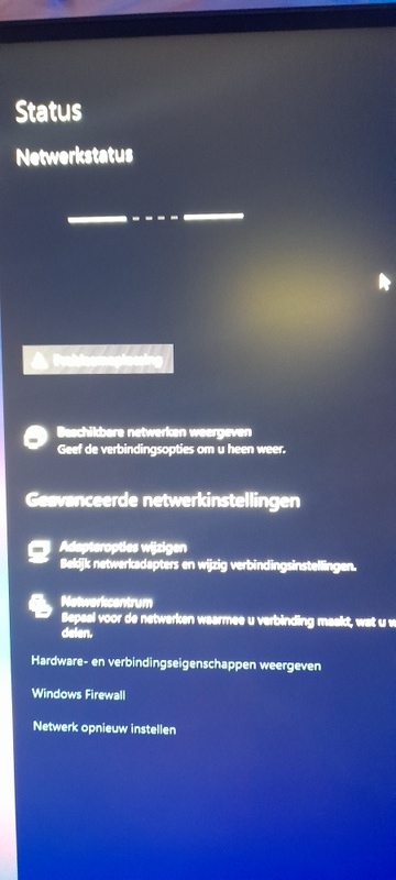

Hallo,
Ik heb een probleem met mijn internet, mijn ethernet kabel zit in mijn pc maar ik heb geen internet,als ik naar mijn netwerkstatus ga dan zie ik 4 punten met 2 grote lijnen aan de zijkant ik weet niet wat dat betekent, als ik dat probleemoplossingen uitvoer blijven ze langer dan gewoonlijk duren, als ik op "beschikbare netwerken weergeven" druk gebeurt er niets. Alstublieft help mij.

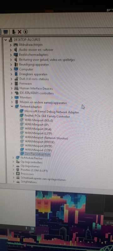

Ik heb dan opnieuw de lan driver geinstaleerd en nu zie ik dit: allemaal uitgeschakelde apparaten.Afbeeldingslocatie: https://tweakers.net/i/_0PSFw9gQJcBqMAx0MK4nl5DHRo=/x800/filters:strip_icc():strip_exif()/f/image/HX4X4sIocyH24c9gezJLggK4.jpg?f=fotoalbum_large

Bekabelde netwerken werken niet met het 'selecteren' van een netwerk, je plugt de kabel in op het netwerk. Die uitstaande apparaten zijn niet direct problematisch, ik GOK dat je de kabel in de Realtek PCIe kaart hebt gestoken, op je moederbord.

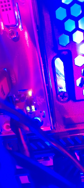

Ja de lichtjes branden, ik weet echt niet meer wat ik moet doen nu Afbeeldingslocatie: https://tweakers.net/i/oDZubjggZG6lO0IuOaDl4pwutCM=/x800/filters:strip_icc():strip_exif()/f/image/G7reFIfA51X65fp8mf7H4HaS.jpg?f=fotoalbum_large

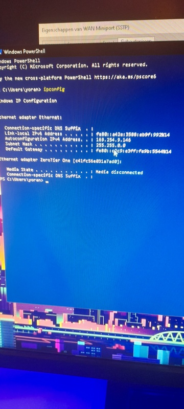

Oke ik heb ipcondig gedaan, nee het is allemaal een pc , sorry dat ik niet weet wat ik moet doen daarom dat ik het hier vraag.
Ja dhcp staat op no , ik weet niet wat dat is sorry.Afbeeldingslocatie: https://tweakers.net/i/sCtxUrMbjaoWgu3QtNxA-38OluM=/x800/filters:strip_icc():strip_exif()/f/image/vUCCPGixqcRCrCLjiZXxuLMk.jpg?f=fotoalbum_large
  • Hathi
  • Laatst online: 22:49
Dan zou ik DHCP eens inschakelen..
Als DHCP op je PC uit staat dan vraagt je PC niet om een IP adres, dus dan krijg je ook geen IP adres tenzij je zelf een statisch IP adres instelt.

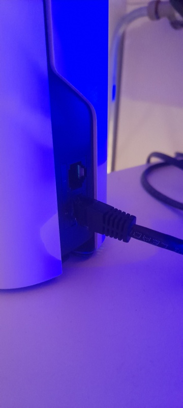

Je kabel zit in een Deco accesspoint waar zo te zien geen stroom op zit aangesloten.
  • laurens0619
  • Laatst online: 06:26
Ik gok dat je pc in idd een deco zit en deze zijn wifi verbinding kwijt is. Kun ja eens in de deco app kijken

Afbeeldingslocatie: https://tweakers.net/i/-kLoCM9P4esxDEE3i6P6HADsKgo=/x800/filters:strip_icc():strip_exif()/f/image/dFgl7OLgao7TpTCUswiBUTeU.jpg?f=fotoalbum_large
De deco staat aan

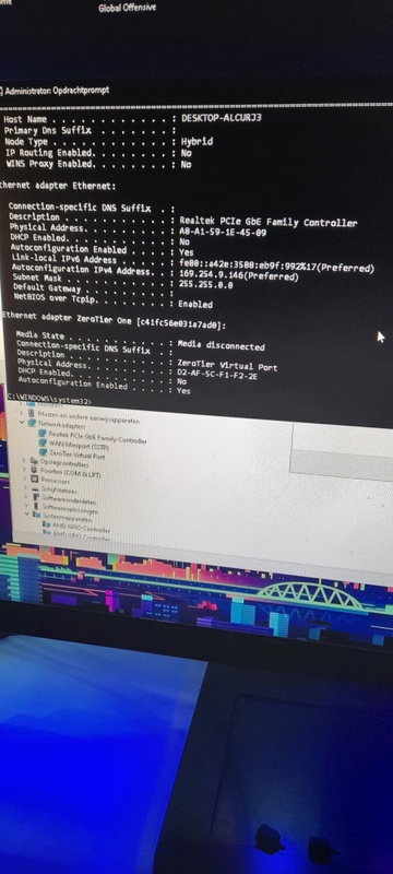

Afbeeldingslocatie: https://tweakers.net/i/R2mlZt89WQ4L5rclBgJR1pnlY20=/x800/filters:strip_icc():strip_exif()/f/image/PlUQGd1IlYcVeUaxXY3IT0yg.jpg?f=fotoalbum_large
Als ik naar geavanceerde netwerkinstellingen ga en ik druk op adapteropties da zie ik een lege map

Yorann schreef op woensdag 13 april 2022 @ 21:45:
Duidelijk dat dit op een PC is. De vraag is om een tweede (bijvoorbeeld een laptop) erbij te halen om softwareproblemen op deze PC uit te sluiten en daarmee te bevestigen dat kabel en alle andere apparatuur richting internet het probleem niet zijn. Heb je een laptop? Zo ja, sluit eens aan op dezelfde kabel...
Tip: als je een term tegenkomt die je niet kent, dan helpt het om het even te Googlen. Eerste hit:
Wikipedia: Dynamic Host Configuration Protocol
The Dynamic Host Configuration Protocol (DHCP) is a network management protocol used on Internet Protocol (IP) networks for automatically assigning IP addresses and other communication parameters to devices
Oftewel je hebt DHCP nodig om een IP-adres te krijgen, Je hebt nu geen normale IP-adres (die 169.254.9.146 is - kort door de bocht - wat Windows zelf verzint als het geen geldige IP heeft, en waar je niet zonder meer mee kunt communiceren). De vraag is waarom DHCP uit staat.
Wat ik in je verhaal mis: wat gebeurde er voordat dit probleem ontstond? Heeft het ooit gewerkt op deze PC? Zo ja, wat is het laatste dat je deed voordat het stopte?
Ik zie daar een ZeroTier virtual port staan. Dat heeft met een VPN te maken. De installatie van VPN software kan soms flink rommelen aan je netwerkinstellingen. Heb jij bewusit ZeroTier software geinstalleerd? Heeft het ooit gewerkt met die software?
