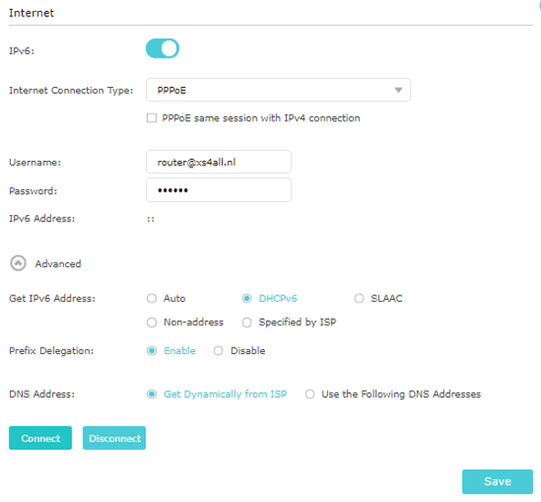

Ik probeer IPv6 van XS4ALL werkend te krijgen op een Archer C6U. ipv6-test.com geeft aan dat IPv6 niet ondersteund wordt met onderstaande instellingen. IPv4 werkt zonder problemen.
Ik heb de router ingesteld door middel van de info op https://www.xs4all.nl/service/installeren/internet/instellingen-andere-modems/, echter kan ik de prefix van /64 niet aanpassen naar /48 zoals aangegeven wordt bij XS4ALL.
Afbeeldingslocatie: https://tweakers.net/i/Gr94RBd-Q2RYYtr8xtwt6RYarG4=/full-fit-in/4000x4000/filters:no_upscale():fill(white):strip_exif()/f/image/kWiWtxlJuigGa4b8HPre99lZ.png?f=user_large
Afbeeldingslocatie: https://tweakers.net/i/uVA_VpAtYllq_uLjqRX2Z-IKHyk=/full-fit-in/4000x4000/filters:no_upscale():fill(white):strip_exif()/f/image/8ks8aDJG6hEtGOOlaInQhvQy.png?f=user_large
De C6U beschikt over de laatste firmware (Archer C6U(EU)_V1_201230). Heeft iemand enig idee of je de prefix kan wijzigen bij de C6U, of wordt dit een kwestie OpenWRT? Ik zou graag de functionaliteit van MU-MIMO willen houden, en aangezien er geen open source drivers beschikbaar zijn voor OpenWRT, heeft mijn voorkeur MU-MIMO te gebruiken in plaats van IPv6.

Heb je wel DHCPv6 server nodig?
De /48 komt van de DHCP Client, die heb je daar al op DHCPv6 staan met "get dynamically from isp".
Als ik kijk wat mijn mikrotik doet met de DHCPv6 ontvangen prefix dan maakt ie er gewoon een prefix/64 pool van via ND, is dat hetzelfde als SLAAC+RDNSS bij jou?

Bedankt voor je hulp! Wordt met "Get Dynamically from ISP" niet alleen de DNS bedoeld? Ik heb het geprobeerd met SLAAC+RDNSS, maar helaas ook geen success.

Vink PPPoE same session with IPv4 connection eens aan

Eerder al geprobeerd, de IPv4 connectie valt dan om de zoveel seconden weg.

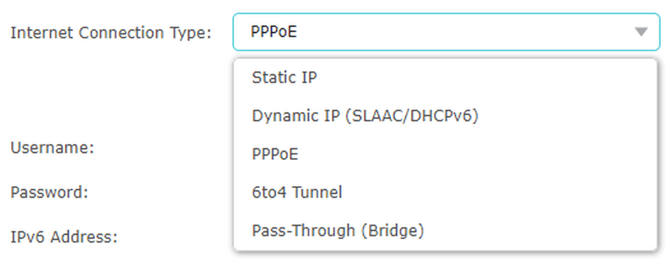

Welke opties heb je dan onder "Internet Connection Type"? Het is niet logisch om voor IPv6 een separate PPPoE-sessie op te zetten namelijk.

Klopt, echter wilde ik het toch tevergeefs proberen omdat anders de IPv4 verbinding om de zoveel seconden weg valt. Ik heb onderstaande opties voor de verbinding.

VDSL en FTTH
• PPPoE via VLAN6 (802.1Q). Via de PPPoE verbinding loopt zowel IPv4 als IPv6 verkeer. • PPP authenticatie: PAP
In ieder geval moet je dezelfde sessie delen, dus "PPPoE same session with IPv4 connection". Dan verder kijken. Waarom valt de verbinding uit? Kun je ergens een log raadplegen en wat staat daarin?

Vanuit de logging zie ik dat de C6U na het versturen van PADI ongeveer 6 seconden later PADT terug ontvangt van XS4ALL via PPPoE als ik dezelfde sessie gebruik als IPv4.
Ik zal eens proberen om de MTU en Detect Online Interval aan te passen.

sip schreef op woensdag 13 april 2022 @ 08:54:
... echter kan ik de prefix van /64 niet aanpassen naar /48 zoals aangegeven wordt bij XS4ALL...
In jouw plaatje gaat het om het LAN adres, dat moet ook helemaal geen /48 zijn maar een /64
Je WAN interface moet wel groter zijn idd, /56 of /48. Maar dat regelt dhcp-pd voor je

Het wijzigen van de MTU en de interval hebben helaas geen effect gehad. Nogsteeds valt IPv4 uit wanneer je IPv6 over dezelfde PPPoE sessie activeert. De logging geeft aan dat de verbinding door PPoE (XS4ALL) verbroken wordt.
