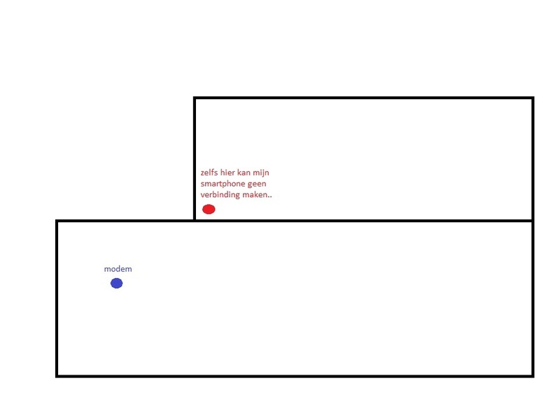

Hello.
Ik ben recent verhuisd naar een nieuwbouw en het wifi bereik van mijn modem valt dik tegen. Heb al wat gelezen over mesh en accespoints, maar geraak er uiteindelijk niet uit wat de beste keuze zou zijn.
Ik heb 3 slaapkamers en op geen enkele wifi bereik. Elke kamer heeft wel een ethernetaansluiting in de muur.
Daarnaast is er ook 1 ethernetaansluiting in de living. Hier zou ik echter graag meerdere toestellen liefst bekabeld van internet willen voorzien.
Wat is volgens jullie hier het meest aangewezen? Accespoints lijken mij een goede oplossing, maar ik heb gelezen dat je soms manueel moet switchen tussen kanalen of iets dergelijks? (ik ben een leek) Kan je uit een accespoint ook een ethernetkabel verbinden met je toestel?
Is mesh misschien een betere oplossing? Kan je dit ook bekabeld doen? Kan je een ethernet switch aansluiten op een mesh node en zo meerdere toestellen van bekabeld internet voorzien?
Alvast bedankt.

Je hebt al ethernet aansluitingen >> Access Points. Echt een no brainer in dit geval.
Waar staat je modem momenteel, in een meterkast in de hal oid?
In dat geval zou het waarschijnlijk voldoende zijn 1 AP in je woonkamer te zetten (eventueel met switch als je echt veel bedrade apparaten daar hebt) en op minimaal 1 slaapkamer ook een AP.

Hier een simpel zijaanzicht plannetje van mijn woning met modem locatie.
Afbeeldingslocatie: https://tweakers.net/i/U88FxE1Q2ug-RtfC5tXIAAU5HL0=/800x/filters:strip_icc():strip_exif()/f/image/lrhWlp4nHFgaa1I3TRuqkFUx.jpg?f=fotoalbum_large
Denk dat mijn muren TE goed geïsoleerd zijn en dat een bedraad netwerk van AP's inderdaad de beste oplossing zal zijn. :)

SanderOppeel schreef op woensdag 13 april 2022 @ 10:03:
Dat sowieso.
Wat ook mogelijk is, is dat de modem zo ver weggestopt is dat het nauwelijks dekking kan realiseren. Als de modem niet vol in zicht staat, ergens bovenop - probeer dat eens. Al moet je het omwille van de WAF daarna weer wegstoppen, dan weet je tenminste of het daaraan ligt.

  • SanderOppeel
  • Laatst online: 27-03-2023
dion_b schreef op woensdag 13 april 2022 @ 10:09:
Dat sowieso.
Leuk statistiekje: bij een grote provider deden ze onderzoek naar effectiviteit van ingrepen monteurs op de WiFi. Die monteurs deden van alles, van vervangen modems tot bijplaatsen AP's, Wat was - veruit - meest effectieve ingreep? Exact dit: modems die op de grond achter de TV-meubel tussen de kabels lagen bovenop kast leggen :o
Mijn modem staat helemaal niet weggestopt en staat zelf op +/- 180cm boven de grond. Daarom dat ik het zo vreemd vind dat ik op de slaapkamer die er bijna vlak boven staat ook geen bereik heb.

SanderOppeel schreef op woensdag 13 april 2022 @ 10:12:
Omdat vloeren in nieuwbouwhuizen vaak niet zouden misstaan in een nucleaire bunker. De vloeren bevatten veel bewapening en zijn dik. Die stoppen het signaal. Veel meer dan de muren van je huis.
Ah, dat is een verdieping erboven, niet een kamer ernaast? Dacht dat het x-y was, niet x-z.
In dat geval niet zo vreemd: je hebt in een gemiddelde NL rijtjeshuis gewapend betonnen vloeren, en laatste jaren wordt gestimuleerd dat je daar isolerende ondervloer bovenop legt. Dat isoleert o.a. door laagje metaal dat er een Faraday-kooi van maakt: RF gaat er niet doorheen, WiFi ook niet.
Enige manier dat signaal van beneden naar boven kan gaan in zo'n woning is via trapgat. Dat gaat alleen werken als de AP (modem) in de buurt van trapgat staat. Zo niet ga je verder weg van trapgat boven helemaal geen dekking hebben - precies zoals je beschrijft.

dion_b schreef op woensdag 13 april 2022 @ 11:02:
Welke provider heb je dan? Zowel Telenet als Proximus hebben vergelijkbare oplossingen.
Orange. Maar die huurt de infrastructuur van Telenet.
Dexs schreef op woensdag 13 april 2022 @ 11:18:
Mijn ervaring is dat dit toch iets minder goed werkt dan ik op internet lees. Let wel; mijn technische kennis is gemiddeld, maar zeker niet hoog. Waarschijnlijk heb ik ergens een configuratie net verkeerd gezet, had ik een apparaat ergens anders neer moeten zetten of werkte ik toch met een verkeerde client? Wie zal het weten, het werkte in ieder geval niet. Inmiddels alles vervangen voor Ubiquiti / Unify spullen en het werkt als een zonnetje. Was ook wat configureren en het kost ook wat, maar alles werkt wat fantastisch is voor iemand van mijn kennisniveau.
@SanderOppeel Ik adviseer je iets af te nemen waarbij de implementatie past bij je kennisniveau. Je geeft aan een leek te zijn, dus ik zou kijken of je internet provider een oplossing heeft om het signaal van je modem te versterken / verlengen. Deze oplossingen werken tegenwoordig, naar mijn ervaring, prima en je krijgt goede ondersteuning van de helpdesk van je internet provider. Er zijn vaak installatiehulpdiensten die je kan betalen als je het zelf niet kan of wil. Daarnaast kan je de helpdesk bellen als iets niet werkt en krijg je ook garantie.
Het kan vast allemaal sneller, beter en goedkoper; maar dan ben je wel aangewezen op fora om ondersteuning te krijgen op configuraties als het niet werkt.
Ik ben een leek, maar kan me wel redden. Ik lees ook veel over het onderwerp alvorens ik iets aanschaf :)
Heb immers zelf met een kameraad die er meer van weet mijn pc in elkaar gestoken. Daarna zelf upgrades gedaan, toen ik het al eens gezien had. Ik zou me wel kunnen redden bij het opzetten van het netwerk, het probleem is dat ik te weinig weet over specs en pros en cons om de juiste hardware te kopen :)

Wat denken jullie van deze?
https://www.alternate.be/...oint/html/product/1692397
https://www.netgear.com/business/wifi/access-points/wax204/
PRO: Niet duur, wifi6, schijnbaar eenvoudig op te zetten, 4 LAN poorten, dus geen switch nodig
CON: geen DFS (?), geen voeding via ethernetpoort en dus adapter nodig
Ik vind contradictorische reviews, dus ben niet zeker of ik er goed aan zou doen deze te kopen of niet.

Een enkel ap zou ik niet doen, minimaal 2.
Opzich nog steeds leuke prijs en mits je ze goed instelt zou je hier ook een goed roamend netwerk mee moeten krijgen. Wel wat meer gedoe en waarsch minder goed roamend als een multi ap setje.
Je hebt er sowieso 2 nodig dus een x20 is niet eens zoveel duurder. Ik zou persoonlijk voor een multi ap als de x20 gaan

  • kevin03
  • Laatst online: 19-08 23:26
Om hier nog even verder op door te gaan.
Is het slim om 'domweg' op elke bekabeld punt een ap te zetten of kan je dit beter niet doen om niet te veel overlap te hebben?
Ik heb namelijk enkele bekabelde punten dicht bij elkaar. 1 daar van dicht tegen de buiten muur dus het meeste kans om buiten ook wifi te hebben.
Is het dan slim om op de 2 punten een ap te zetten of toch best enkel dicht bij de buiten muur en hopen dat hij binnen ook genoeg dekt?
