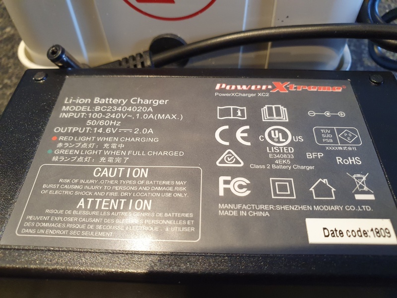

Dit is de lader
Afbeeldingslocatie: https://tweakers.net/i/g0-WbzmlmtQnc7AJ_bo7mnfDxOg=/800x/filters:strip_icc():strip_exif()/f/image/p7GbTLRLOAUB4H7maTWlsKU2.jpg?f=fotoalbum_large

Ja de laders die ik gemeten heb hebben eigenlijk altijd gewoon een nette stabiele DC spanning gegeven.
Kan bij een laptop voeding zo zijn dat hij even een spanning er op zet om te checken of er wat aan hangt en dan pas de laadpanning er op zet, maar dat is specifiek.
In dit geval dus best mogelijk (en dat is fijner dan een kapotte accu denk ik zo ;) ) dat de lader stuk is.
Met een labvoeding zou je nog kunnen testen alvorens iets nieuws te bestellen.
