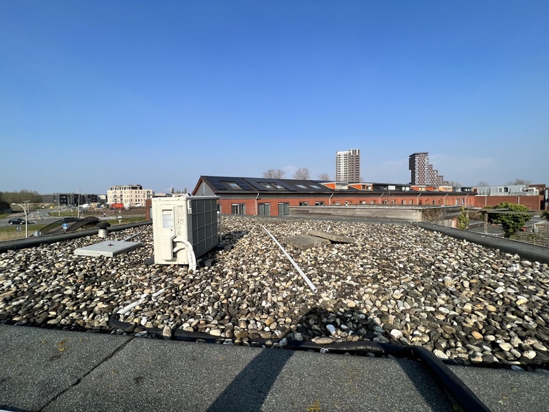

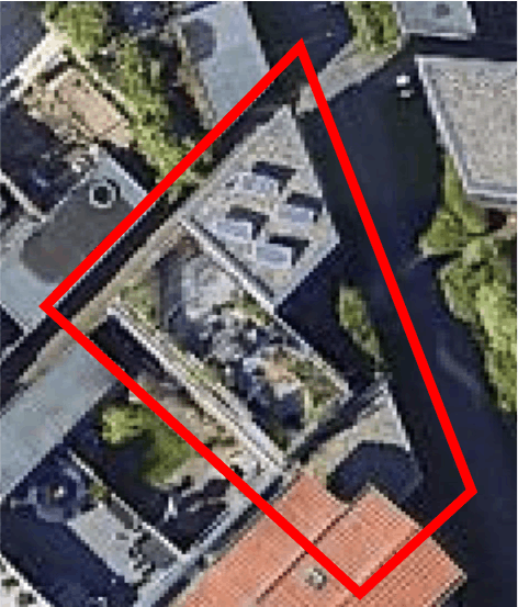

Google Maps (de panelen die je ziet zijn van de vorige eigenaar, die zijn meegenomen)
Afbeeldingslocatie: https://tweakers.net/i/6QBb55Oiy1umFqpJz1T6WEx7GeE=/full-fit-in/4000x4000/filters:no_upscale():fill(white):strip_exif()/f/image/pi7tB31Dmg6mlCIBaNxLprQ1.png?f=user_large
Platte dak

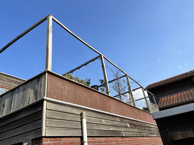

Afbeeldingslocatie: https://tweakers.net/i/xGSNntHrDV7tCdP2ceMhATdLUuI=/800x/filters:strip_icc():strip_exif()/f/image/VsVoQXMBRN6uPeNSLAGx1Dro.jpg?f=fotoalbum_large
Zijkant huidige dakterras (wordt dus vervangen)

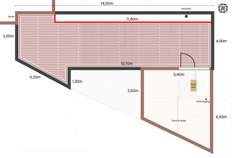

Afbeeldingslocatie: https://tweakers.net/i/bpNKIcWFk_jSuHvlbhwHkhg0Ctk=/800x/filters:strip_icc():strip_exif()/f/image/dXKsbbUR3kdEnkpCbndVj9tN.jpg?f=fotoalbum_large
Plattegrond van situatie
Afbeeldingslocatie: https://tweakers.net/i/7oTsHh3tASRvwThbGNsOEP9y53M=/800x/filters:strip_exif()/f/image/Azhv0qj3My56GvrtRWqFXs74.png?f=fotoalbum_large
Beschikbare (dak)ruimte
  • Platte dak is 27m2, maar heeft een lastige schuine hoek.
  • Dakterras rand die we kunnen benutten is 11,8m lang, waarbij 10m effectief zon heeft. Ruimte voor 5-6 panelen in landscape.
Zie plattegrond. Op beide lagen is een ingang naar binnen al mogelijk, via ventilatiepijpjes. De airco-unit op het platte dak kan verplaatst worden naar elders op het dak.

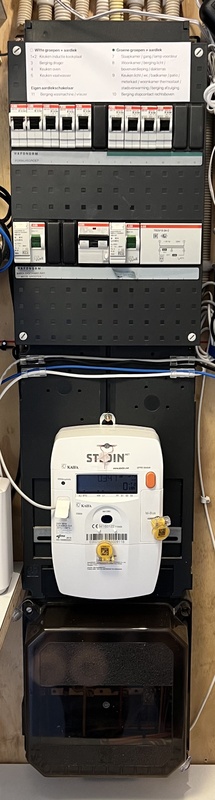

Huidige elektriciteitsaansluiting
Volgens mij 1 fase. Zie foto

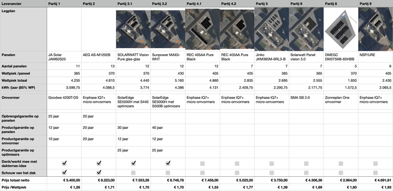

Reeds verkregen offertes
Ik heb 12 offertes van 9 partijen ontvangen. De meeste zagen het dakterras echter niet zitten, te custom.
Van de 3 partijen die hier wel vertrouwen in hadden, heb ik 4 offertes. Legplannen zijn hierdoor wel schaars, en niet optimaal doordat de airco als vast obstakel werd gezien. Hier wordt nog aan gewerkt.
Ik was vol overtuigd van het verhaal van Partij 2, tot ik bij een informatieavond van Partij 3 was. Nu weet ik het niet meer haha. :?
Afbeeldingslocatie: https://tweakers.net/i/C2avb94ViTi9Nyq84memZsqvSco=/800x/filters:strip_exif()/f/image/dRORBUZrCNgyZJK4hYmY5Ars.png?f=fotoalbum_large
Partij 1 gaat nog een offerte maken met optimisers.
Partij 4.1 is puur ter prijsvergelijking qua materiaal, die kunnen dat dakterras niet zo leggen.
